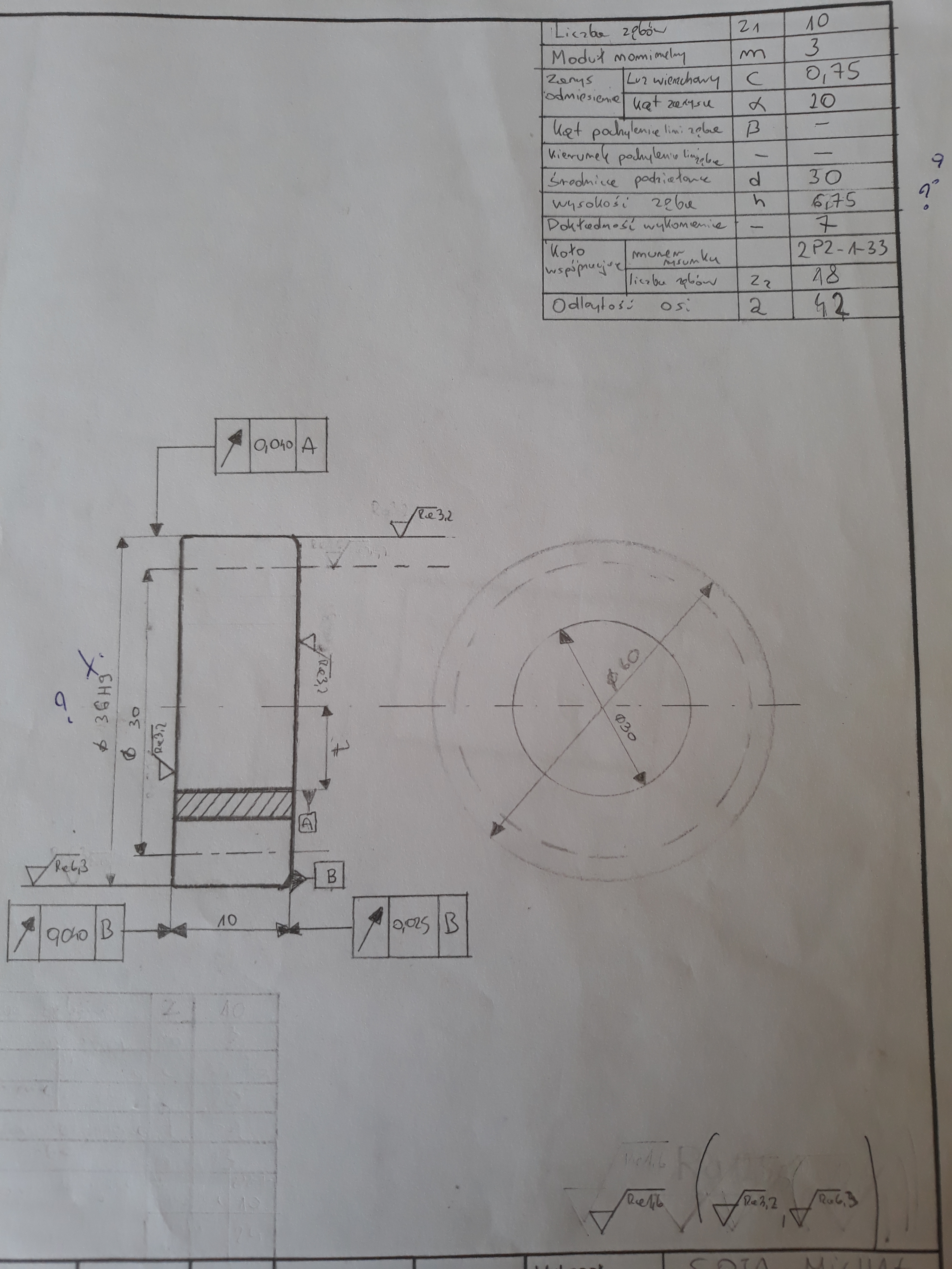

    Bedę tutaj wrzucał swoję pracę do sprawdzenia pod względem merytorycznym (czego brakuje, co jest źle etc)
    Na początek wałek:
    Sprawdzenie rysunku technicznego wałka - co poprawić?
    Dziękuje i pozdrawiam

    Za krótką linijkę masz :D
    Jeżeli spodziewasz się konstruktywnej krytyki to zamieść jakiś rysunek techniczny. Może być prostszy byle staranniej wykonany.
    Skromne uwagi : groty strzałek każdy inny, pismo nie przypomina technicznego, nie wszystkie kąty są proste.
    Jeżeli zatemperujesz ołówek to pod bardzo ostrym kątem zaostrz grafit na drobnym papierze ściernym lub bristolu, będzie do cienkich kresek.

    WIem Wiem, ze rysunek jest skopcony estetycznie.
    Chodzi mi tylko i wyłącznie o to czy nie brakuje jakiegoś krytycznego wymiaru (szczegółnie dla wpustu) i czy łańcuch wymiarowy jest poprawnie wykonany.
    Ponad to.
    Nie wiem jak zwymiarować element gwintowany na wałku (fi 37)
    Dziękuje Wam za odpowiedzi :)
    Cześć, to znowu ja ;)
    Tym razem mi powiedział, że mam coś skopane z gwintem, ale co mam skopane to nie chciał mi powiedzieć.
    Pozdrawiam :)

    Dwa posty wcześniej wrzuciłem Ci link, zobacz tam jak powinna wyglądać linia obrazująca oś gwintu i porównaj do swojwgo dzieła.
    O tym, że grubości linii są istotne to już było :D
    Drugi " rysunek " i równie niestaranny.

    Pierwszy raz widzę by wymiarować gwint R3
    Brak jednego wymiaru w pionie (podpowiem, jaka jest grugość pierszego fragmentu od góry?, raczej nie da się jej obliczyć z podanych wymiarów).
    Brak średnic.
    Bardzo ogólnie brakuje wymiarów co zaznaczyłem, grubości linii do poprawki.
    Może jakieś fazki technologiczne, choćby na gwintach skoro inne szczegóły się pojawiły.
    Wymiarowanie nie może pozostawiać wątpliwości co do wymiarów a tych jest tu dużo.
    Sam sposób wymiarowania kiepski...

    Odespałem nockę i widzę, że głębokość gwintu nie jest jednakowa po obu stronach :(
    Co do fazek technologicznych to moim zdaniem nie jest to konieczne i nikt się nie przyczepi, jednak zdecydowanie lepiej to wygląda.
    Zadanie domowe:
    podaj wymiary grotów strzałek :wink:

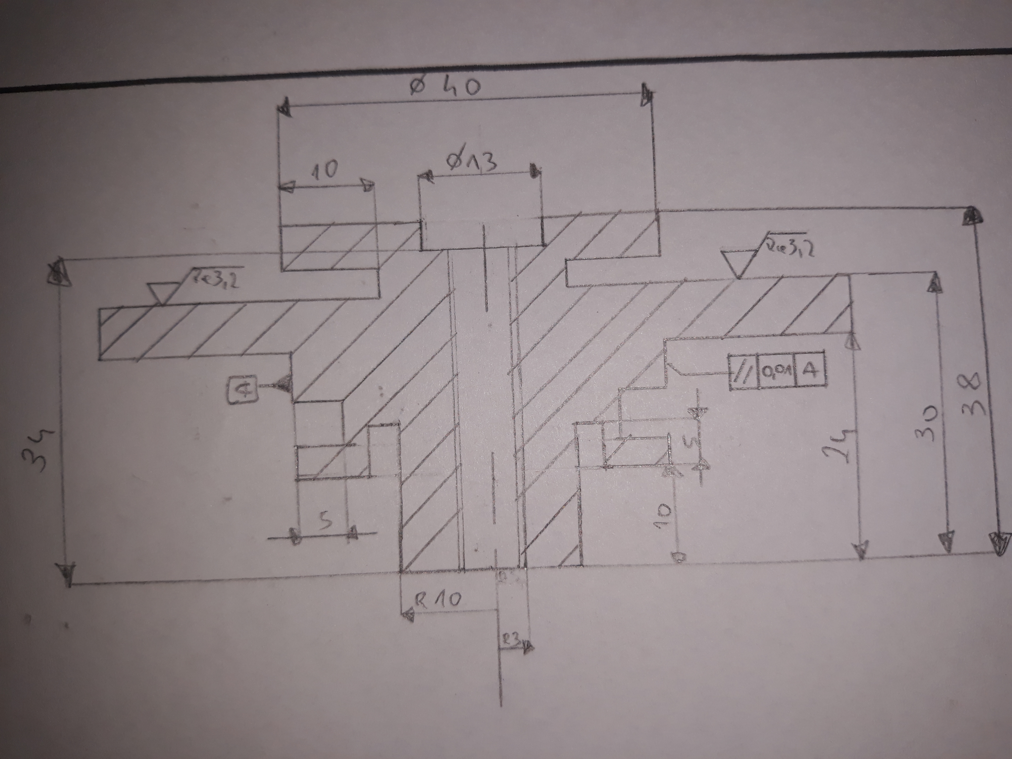

    Dziękuje Wam za pomoc,
    Teraz koło zębate

    Poataraj się, pamiętaj o grubości linii.
    Wczystkie szczegóły tworzą całość, niczego nie odpuszczaj.
    Za wcześnie odpisałem.
    Wymiar zewnętrzny całości się nie zgadza ( ktoś postawił znak zapytania przy fi 36 )

    Pytajnik nieaktualny.
    Mialem błednie wpisane wymiar i nie ztolerowałem fi36.

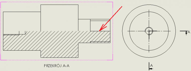

    Mam pytanie.
    Gdy mam na rysunku gwint wewnętrzny nieprzelotowy i mam go naryswoać na półwidoku półprzekroju to czy na półwidoku trzeba w jakiś sposób zaznaczyć ten gwint na rysunku?

    Mam otwór w którym znajduje się gwint który kończy się w połowie wysokości otworu.Nie wiem, jak go narysować, znalazłem tylko coś takiego.
    I mam drugie pytanie.
    Nigdzie nie mogę znaleźć w jaki sposób na półwidoku oznaczyć gwint(linia przerywana, ciagła cienka??)

    @soya123 Źle doczytałem. Gwintów wewnętrznych nie oznaczamy na widoku. Zewnętrzne na widoku i przekroju. Przepraszam za wprowadzenie w błąd.

    Moglbys odpowiedziec na 1 pytanie czy podany na rysunku sposob oznaczania gwintu wenwetrznego nieprzelotowego jest poprawny?

    Ta gruba kreska na środku przekroju, oznacza linię końca gwintu. Te dwie cienkie kreski które zbiegają się do otworu oznaczają jedynie to że w procesie gwintowania, gwintownik na końcu ma kształt ściętego stożka. Ale to już są procesy obróbki metalu. W uproszczeniu rysujemy bez tych dwóch kresek jako idealny gwint.
