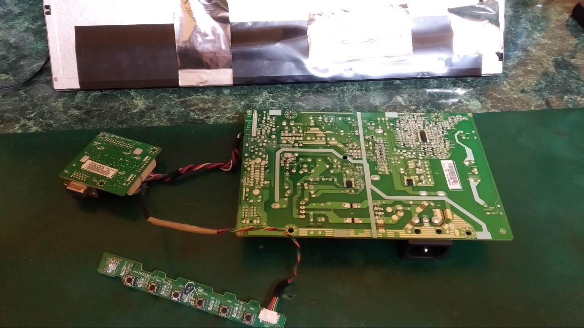

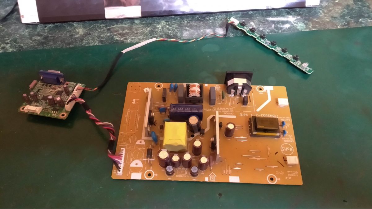

    Nabyłem uszkodzony monitor Benqu. Monitor po naciśnięciu przycisku Power zapala na sekundę diodę i gaśnie.
    Napięcie na wyjściu zasilacza jest prawidłowe. Wymiana kondensatorów nie pomogła. Zaobserwowałem że po odpięciu taśmy matrycy zasilacz wstaje, dioda świeci prawidłowo i świetlówki również świecą. Podpiąłem więc inną (mniejszą) matryce od laptopa z takim samym złączem i zasilacz wstaje świetlówki świecą ale obrazu brak. Podczas próby włączenia z podpiętą oryginalną matrycą słychać specyficzne cyknięcie z okolic kwarcu na płytce sterownika. Proszę o pomoc.

    Schemat zasilacza ( 715G2852-3-4 ) masz na Link

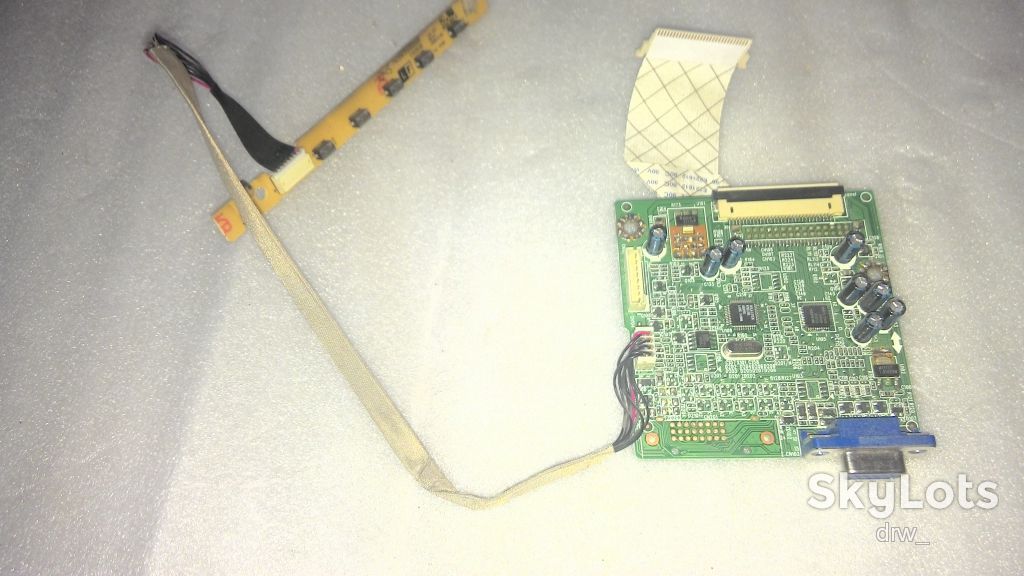

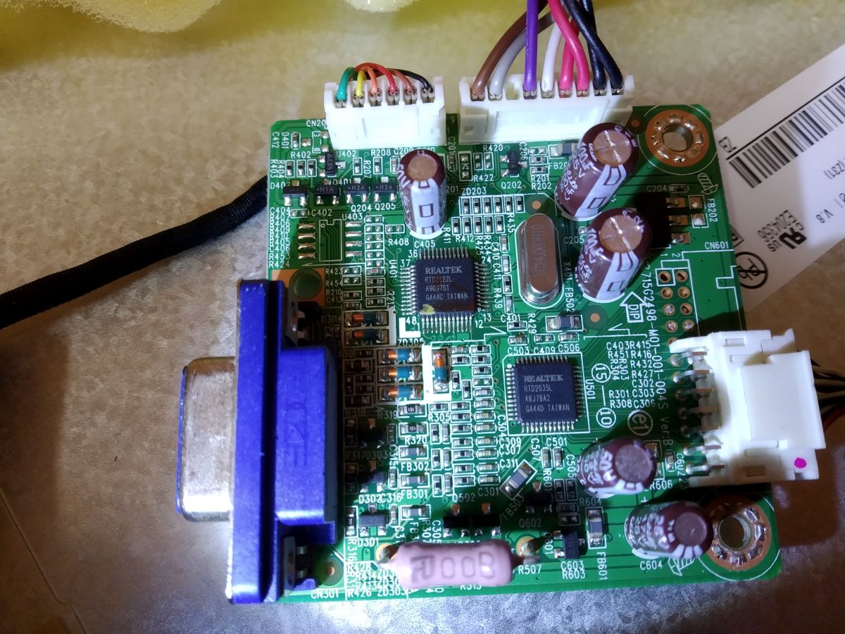

    -opis z tej małej płytki, daj lepsze foto (aby był widocznt cpu-scaler)
    * jak jest Novatek >> szukaj nowej płytki

    Sprawdz stabilizatory 1.8V na płycie
    * jest także 3.3V
    - potrzebne dla RTD2035 QFN-48 (scaler) i dla micom (cpu) RTD2122
    - ważne ( czy po włącz. wartośc nie spada do np. 1.4V !!)i bez pusacji napięcia ( tętnienia) > wymiń elektrolityczne w zasilaczach na tej małej płytce z VGA
    :!: Na (Link ) jest wsad pod cpu
    Benq ET-0025-TA G920HDA
    Panel M185XW01 V.0 Link_ datasheet,
    RTD2122L
    RTD2035
    Popatrz rozwiazania z Dell 2208WFP, zał. te same układy
    p.s
    Jak nie pomoże > topotrzebny wsad do procesora rtd2122
    lub wymiana płytki
