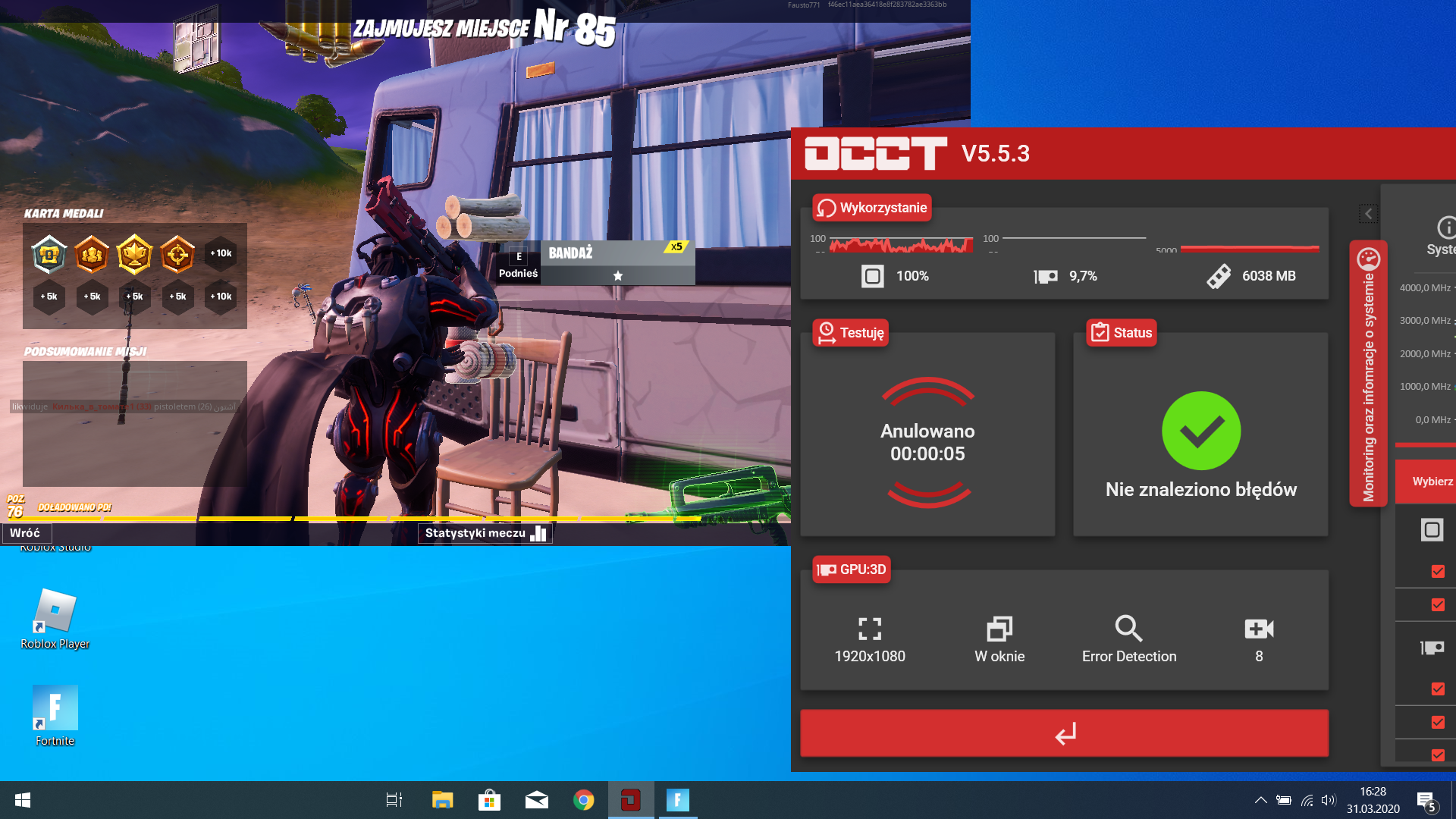

    Witam. Mam taki problem z laptopem Lenovo y50-70. Kiedy gram w fortnite bardzo zacina i laguje tekstury się nie ładują. Jeszcze do nie dawna wszystko było ok. Od jakiegoś czasu nie da się wogole grać. Pobralem program Occt który pokazuje że procesor zużywa 100% A karta graficzna 20% podczas gry. Co może być przyczyną Lenovo y50-70 zacina grę. Procesor podczas gry zużywa 100% A karta graficzna 20

    Zrobiłem screen z 20 minut. Dodam że było oczyszczone chłodzenie, wymieniona pasta. Mam dwa takie same laptopy i w obydwu jest ten sam problem który pojawił się tego samego dnia, wcześniej nie było takich problemów. Próbowałem ustawiać żeby laptop używał tylko karty Nvidia, niestety to też nie pomogło. System też przeinstalowałem niestety też nie pomogło
    • Lenovo y50-70 zacina grę. Procesor podczas gry zużywa 100% A karta graficzna 20 received_315152122794075.png (238.02 KB) Musisz być zalogowany, aby pobrać ten załącznik.

    Nie miał być screen z 20 minut, tylko log z 20 minut, nie z OCCT, tylko HWINFO. Screen mało użyteczny, ale już widać, że na procesorze zdecydowanie za ciepło..

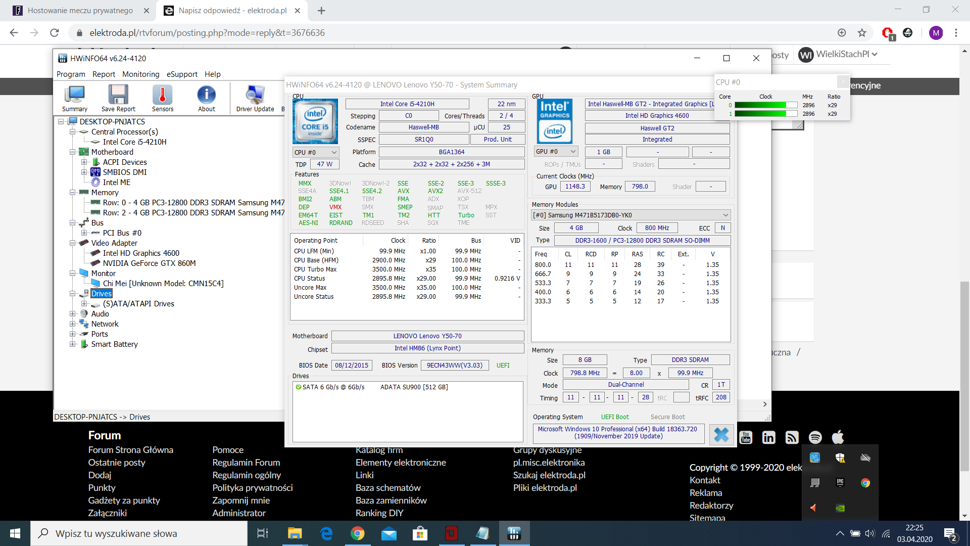

    narazie mam screena programu HWiNFO. probujeteraz te logi wrzucic ale cos mi to nie idzie
    • Lenovo y50-70 zacina grę. Procesor podczas gry zużywa 100% A karta graficzna 20 obraz1.png (299.62 KB) Musisz być zalogowany, aby pobrać ten załącznik.

    WielkiStachPl napisał:
    przepraszam nie wiem jak robi sie logi a ktos wprowadzil mnie w bląd
    Dlatego też napisałem:
    dt1 napisał:
    Zrób log z 20 minut gry:
    https://www.elektroda.pl/rtvforum/topic3347862.html (spoiler 2).
    Tam jest opisane, jak zrobić log w HWINFO, więc gdybyś przeczytał, to byś wiedział jak je zrobić. Informacje o sprzęcie z HWInfo są też raczej mało przydatne, więc teraz albo niech Kolega wrzuca log, albo nic innego, bo tak naprawdę nie ma co robić loterii i wrzucać byle czego, a może się przyda. Log jest dość specyficzny i zawiera informacje, których zrzut ekranu nie zstąpi.
