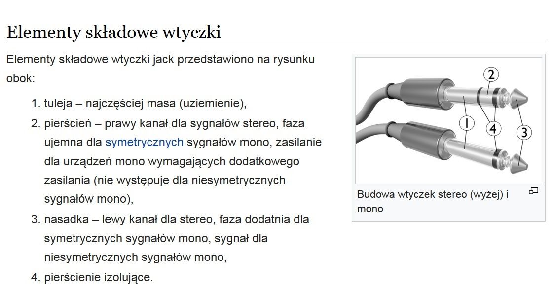

    Spradz same słuchawki, czy nie maja uszkodzonego kabla. Miernik uniwersalny (multimetr) wybierasz zakres symbolu diody i słuchasz w słuchawce L/P czy masz pukniecie głosniczka. Jak zrobić :
    Czarną sondę miernika przykładasz do wtyku "masy" na "Jack", a czerwoną do kanału "L", a pózniej do kanału "P" opis wtyku poniżej .
    Brak dźwięku w słuchawkach Dell 3780 po odłączeniu, Realtek Audio
