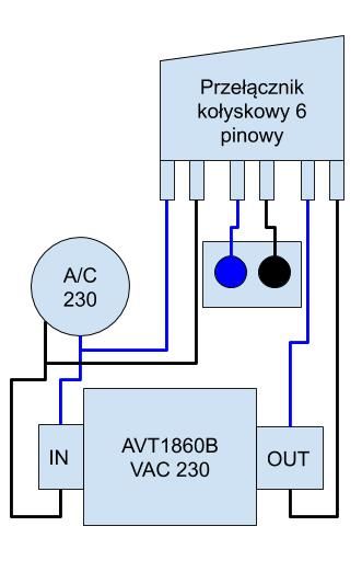

    Chciałbym zastosować przełącznik kołyskowy (6 pinowy ON-OFF-ON) który pozwoli na przełączenie pomiędzy "normalnym" przepływem prądu przemiennego lub poprzez obwód z układem AVT1860B (Wzmocniony regulator mocy odbior).
    Problem polega na tym, że chciałbym mieć jeden kabel wyjściowy który będzie podłączony do gniazdka do którego będzie podłączone urządzenie odbiorcze.
    Chodzi o ułatwienie sobie życia żeby nie było konieczności przełączania sprzętu pomiędzy dwoma gniazdkami w zależności od stanu przełącznika kołyskowego.
    Nie wiem natomiast jak poradzić sobie z sytuacją, tak aby prąd który będzie płynął z ominięciem układu AVT1860B nie docierał do styków OUT tego układu tak aby go nie uszkodzić.
    Czyli potrzebuję coś na kształt diody półprzewodnikowej dla prądu zmiennego tak aby prąd nie trafił na złącza OUT układu AVT1860B.
    Ukierunkowanie przepływu prądu zmiennego w zależności od stanu przełącznika
    Z góry dzięki za pomoc.
    Przeanalizuj schemat układu albo zapytaj producenta czy pojawieniu się napięcia na wyjściu OUT przy prawidłowym podłączeniu zasilania może uszkodzić układ.
    https://www.cyfronika.com.pl/kity_avt/kityavt2015/avt1860.pdf

    prosiak_wej napisał:
    Albo AVT zostaw podłączony na stałe, a przełączaj obciążenie pomiędzy jego wyjściem a wejściem.
    Dokładnie tak samo (AVT podłączony na stałe) będzie przy przełączaniu zaproponowanym przez autora tematu, tyle że układ będzie zasilany z pominięciem bezpiecznika. Pomijam stany przejściowe przy przełączaniu.

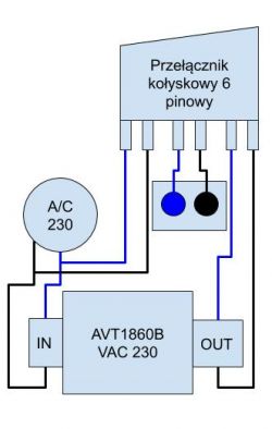

    Czy dobrze zrozumiałem, że chodzi o takie połącznie?
    Tak, dokładnie. Dodasz przekaźnik, to odłączysz również AVT.
    Możesz rozwinąć, bo nie bardzo wiem jaki przekaźnik masz namyśli i jak go wpiąć w obwód

    Z przekaźnikiem chyba wypada wrócić do użycia przełącznika do przełączania sieci między gniazdko i AVT, a napięciem podanym na AVT załączać przekaźnik (2xNC z cewką 230V~), który połączy wyjście AVT z gniazdkiem. Wtedy gniazdko będzie albo połączone z siecią poprzez przełącznik (przełącznik na ON - sieć), albo nie podłączone (OFF), albo połączone z wyjściem AVT poprzez przekaźnik (ON - AVT).
    Ale może nie ma potrzeby tak kombinować: na wyjściu AVT1860 jest triak, który przy braku zasilania wejścia nie dostanie napięcia na bramkę, więc pozostanie wyłączony, i napięcie z OUT nigdzie dalej nie dotrze.

    Chyba faktycznie nie warto, podniesie koszt konstrukcji, a specjalnie niczego dużego tym już nie uzyskam.
    W takim razie zastosuję drugi schemat po waszych poradach.

    Użyłem drugiego schematu.
