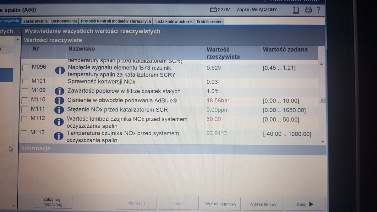

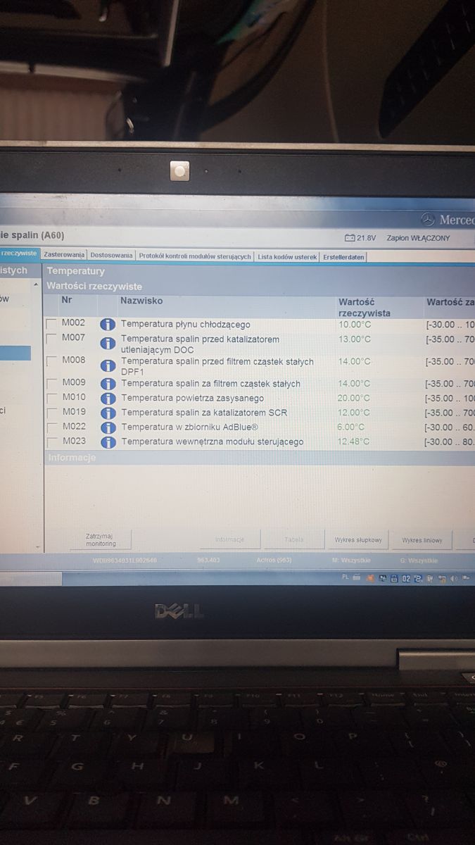

  • #19 18591740
    Black7812
    Posty: 62
    Pomógł: 2
    Ocena: 18
    Załączam obrazki
    Actros 1851 mp4 - ciśnienie adblue 18.55 bar, gdzie szukać usterki? Actros 1851 mp4 - ciśnienie adblue 18.55 bar, gdzie szukać usterki?

  • #21 18591940
    Black7812
    Posty: 62
    Pomógł: 2
    Ocena: 18
    Kolego szukałem pomiaru temperatury w dozowniku ale nie znalazłem tylko w zbiorniku adblue i była prawidłowa. Co do pomiaru na pinach zaraz pójdę posprawdzam i ci napiszę

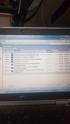

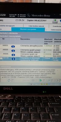

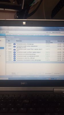

  • #23 18592164
    Black7812
    Posty: 62
    Pomógł: 2
    Ocena: 18
    stanisławpiotr napisał:
    A co pokazuje czujnik temperatury ADBLU w dozowniku?
    Podaj jakie napięcia masz na dozowniku pin 5 i pin 8 na wpiętej wtyczce i drugi pomiar na wypiętej wtyczce ?
    Więc przy wpiętej wtyczce 5-5V 8- 4,4V przy wypiętych pojedyńczych pinach 5-5V 8-0V. Dodatkowo w załączeniu obrazki z SD
    Actros 1851 mp4 - ciśnienie adblue 18.55 bar, gdzie szukać usterki? Actros 1851 mp4 - ciśnienie adblue 18.55 bar, gdzie szukać usterki? Actros 1851 mp4 - ciśnienie adblue 18.55 bar, gdzie szukać usterki?
  • #24 18592210
    stanisławpiotr
    Poziom 33  
    Posty: 1553
    Pomógł: 210
    Ocena: 830
    Wiec moja teoria może być trafna. Najprawdopodobnie pin 8 to wyjście czujnika ciśnienia jego napięcie powinno się zawierać między 0.5v-4.5v. Przeważnie w czujnikach ciśnienia napięcie 0.5v to dolna wartość czyli 0 bar a 4.5v to maximum wskazania w tym wypadku może być to 20 bar. Wydaje mi się że albo czujnik ciśnienia w module jest uszkodzony albo krystalizacja zablokowała go w tej wartości. Może przepłukanie modułu gorącą wodą za pomocą dużej strzykawki lub pompki mogło by pomóc.
