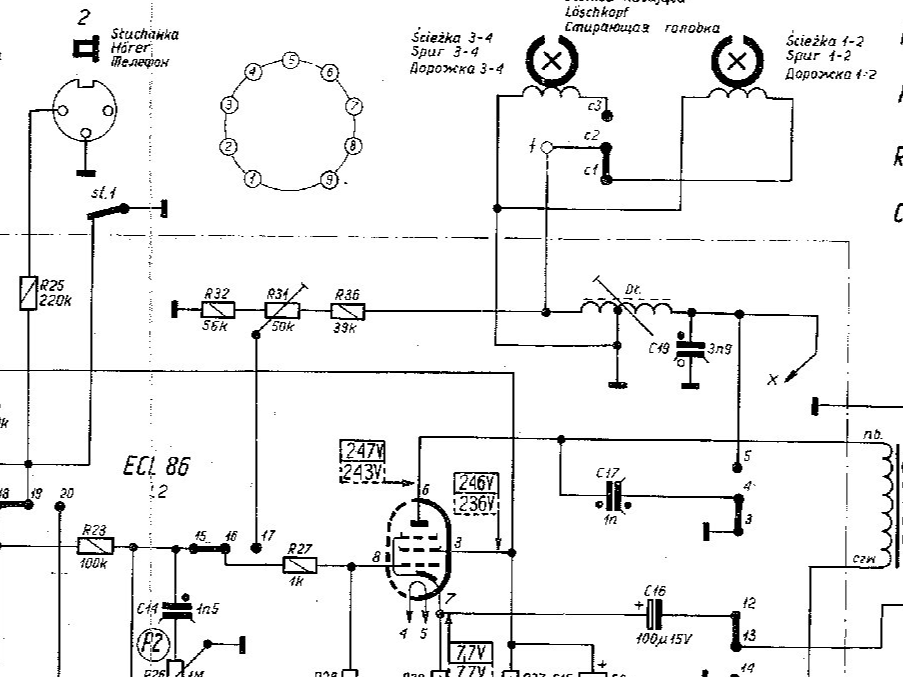

    Ocena: 1329
    Co prawda to generator pradu podkladu, ale słuzy tez do kasowania.
    R31 służy do ustawienia pradu kasowania. UNITRA ZK140T - Jak skutecznie kasować nagranie na taśmie?

    jozgo
    Posty: 7333
    Pomógł: 1019
    Ocena: 1329
    max95100 napisał:
    rozumiem że będzie to trymer?
    Dokładniej potencjometr montazowy. Zwiększasz prad kasowania kręcąc w stronę R36.

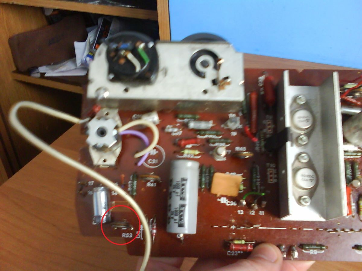

  • #10 18583621
    max95100
    Posty: 106
    Ocena: 51
    Właśnie szukam tego "R31" on jest na płycie? Czy to jednen z tych nad mechanizmem toru taśmy? (Załączam zdjęcie) bo nie widzę na nich opisu

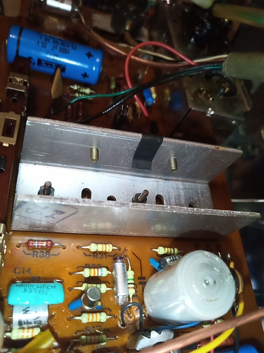

  • #13 18583679
    max95100
    Posty: 106
    Ocena: 51
    Jedyne z opisem R31 jakie znalazłem na płycie to to na zdjęciu, nie wiem jak coś mam tym ustawić...
  • #14 18583869
    marian1981.02
    Spec od sprzętu Unitra
    Posty: 11268
    Pomógł: 989
    Ocena: 756
    Trzeba podawać dokładne symbole omawianego sprzętu. Masz wersję tranzystorową czyli ZK140T lub TM, a w nim ten rezystor nastawny to R53. Po drugie trzeba dobrze wyczyścić głowicę i cały tor prowadzenia taśmy.
    Na dole z lewej strony masz zaznaczone.
