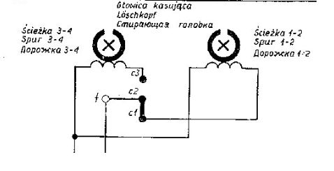

    Witaj!
    Sprawdź połączenia głowicy z płytą bazową.Głowica połączona z przełącznikiem ścieżek C1 C2 C3. na płycie bazowej po przełączniku jest włączone masa 16/ cewki połączone szeregowo do 17./ 17 i 16 jest to cewka O na masie Ż na 17/
    następne uzwojenie k n b/ bidzie na przełącznik gniazda głośnikowego. Środek n na R52 22k. K na kondesator C22 8n2 wychodzi 15 i oznaczony doX.
    Po sprawdzenia połączeń sprawdź głowicy czy niema przerwy. Jak to sprawdzisz i nadal nie będzie kasować to sprawdź przełącznik i elektonikę.
    Pozdrawiam Miro Nasz.

    Dziękuję za zainteresowanie wątkiem :)
    Rozumiem, że mam dane połączenia zmierzyć omomierzem, czy nie ma przerw? Mam zapisywać wartości?
    A mierzyć uzwojenia głowicy (bo są dwa) należy bez przyłączonego magnetofonu? Jestem początkujący w tej dziedzinie :D
    [mam na myśli, czy od głowicy należy odlutować przewody]
    UNITRA ZRK ZK-140 - Nie kasuje nagrań, nagrywa nierówno na ścieżkach
    Jeśli na tych połączeniach nie będzie przerw to skontaktuję się po dalszą pomoc :)

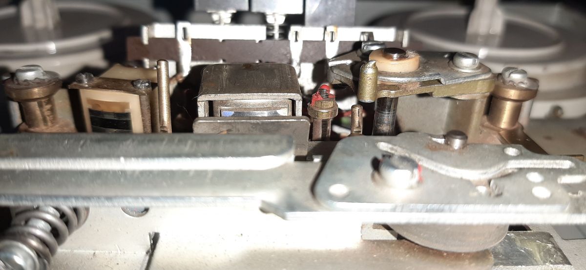

    Dodaję kilka obrazków:
    Tor taśmy:
    Co ciekawe, czy tak ma być!? - ustawienie taśmy na głowicy kasującej.
    Załączam jeszcze filmik, który obrazuje całą sytuację:
    Magnetofon zaczął kasować (jednak DELIKATNIE nagranie pobłyskuje) na 1-2, na 3-4 tylko odrąbinę nagranie dotknie.
    #18 18713178
    398216 Usunięty
    Posty: 34045
    Pomógł: 3915
    Ocena: 9205
    puperbelt napisał:
    a jeśli użyję zwykłego kleju na "k" :D to będzie dobrze?
    Kropelka nie. Zdecydowanie nawet NIE. Z natury jest to klej o silnej możliwości wsiąkania w klejone (porowate) elementy więc można sobie zamiast poprawić docisk taśmy - zniszczyć ją (po wyschnięciu jest twardy jak szkło). Zresztą i Butapren Butaprenowi nie równy- zawsze pisząc "Butapren" mam na myśli prawdziwy klej kontaktowy (UHU lub PATEX) - ma on zdecydowanie inne (znacznie lepsze ) właściwości od "podróbek" typu Butapren Szewski, Super silny (hehe) itp. Warto kupić tubkę takiego prawdziwego Butaprenu, bo w szczelnie zamkniętej nie starzeje się i zawsze może się przydać w warsztacie .
    puperbelt napisał:
    nie za bardzo wiem co robić w przypadku nierównego przyklejenia filcu (dociska taśmę, ale np. z jednej strony jest kilka milimetrów więcej).
    Ważne, by powier4zchnia była zbliżona do wielkości tego poszerzonego fragmentu plastikowego paska ze sprężynką. Docisk taśmy ma być w miejscu "szczytu" wyoblenia głowicy, bo właśnie tam znajdują się szczeliny głowicy (miejsce w którym głowica odczytuje/zapisuje sygnał na taśmę).
    Nie za wiele widać z tego zdjęcia, wydaje mi się jednak że głowica winna być bardziej opasana przez taśmę. Brak kasowania, lub za słabe kasowanie może wynikać właśnie ze zbyt słabego opasania/docisku taśmy do głowicy - pole magnetyczne wychodzące z głowicy i wnikające w taśmę ma bardzo niewielką "wysokość" od czoła głowicy - tak jak i w głowicy uniwersalnej : tam ważne są nawet setki części milimetra na jakość nagrania. W wypadku głowicy kasującej jest to nieco mniej ważne, ale jednak jest.
    puperbelt napisał:
    Magnetofon zaczął kasować (jednak DELIKATNIE nagranie pobłyskuje) na 1-2, na 3-4 tylko odrobinę nagranie dotknie.
    W trakcie kasowania spróbuj delikatnie docisnąć taśmę do czoła głowicy kasującej (palcem) - jeśli się skuteczność kasowania polepszy - masz odpowiedź gdzie leży problem. Co do nierównej skutecznosci kasowania; Przyczyny mogą być dwie
    Pierwsza to złe ustawieni8e równoległości czoła głowicy do płaszczyzny taśmy.
    A druga to złe jej ustawienie w pionie : Górna krawędź czoła rdzenia głowicy kasującej (ten ciemniejszy prostokąt) ma jedynie wystawać nad górną krawędź taśmy o najwyżej ułamek milimetra. Z tego co piszesz to jednak przyczyna pierwsza wydaje się tą właściwą. Ścieżka 1 jest właśnie na krawędzi taśmy, a ta jak piszesz zaczęła kasować lepiej niż ścieżka 2.
    P.S. Jakość kasowania (skuteczność) sprawdzaj kasując stare nagranie bez wysterowania nowym (gałka czułości na minimum). Nagrywając jedno nagranie na drugie nie ma możliwości skutecznej oceny.

    Przyjrzałem się też zdjęciu głowicy uniwersalnej, które zamieściłeś. Widać, że jest w widocznym stopniu wytarta. Może się okazać, że bez szlifowania głowicy lub jej wymiany nie da się poprawić parametrów odtwarzania/nagrywania.
