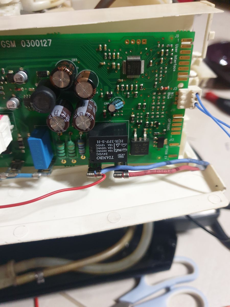

    Proszę o pomoc, mam problem z ciągłym nagrzewaniem się kotła. Problem zaczął się gdy kocioł samoistnie (wpięty w kontakt bez załączania przycisku rozgrzał się paląc bezpieczniki topikowe). Wymieniony został termistor oraz bezpieczniki topikowe. Z tego co zaobserwowałem po włączeniu do sieci na zaciskach oznaczonych red i blue pod przekaźnikiem pojawia się od razu napięcie 24V - czy usterka może być spowodowana uszkodzeniem przekaźnika na płytce?

    Może być.
    Po podpięciu wtyczki bez włączania ekspresu grzałka się nagrzewa ?
    Sprawdź czy przekaźnik ma przejście, między środkową nóżką po stronie gdzie są trzy a drugą "samotną", warto sprawdzić na trochę większej oporności, bo może jest tylko przypalony.
    Między prockiem a ntc masz kilka rezystorów, potrafią same.z siebie paść, szczególnie R8 o ile dobrze pamiętam. Objaw jest wówczas podobny ale przy włączonym ekspresie.
    Oczywiście uszczelka tzw baristy jest już do wymiany.
    Edit. U ciebie jest już nowsza wersja płytki bez oznaczeń, rezystor , który w starszych wersjach był oznaczony R8 to ten:

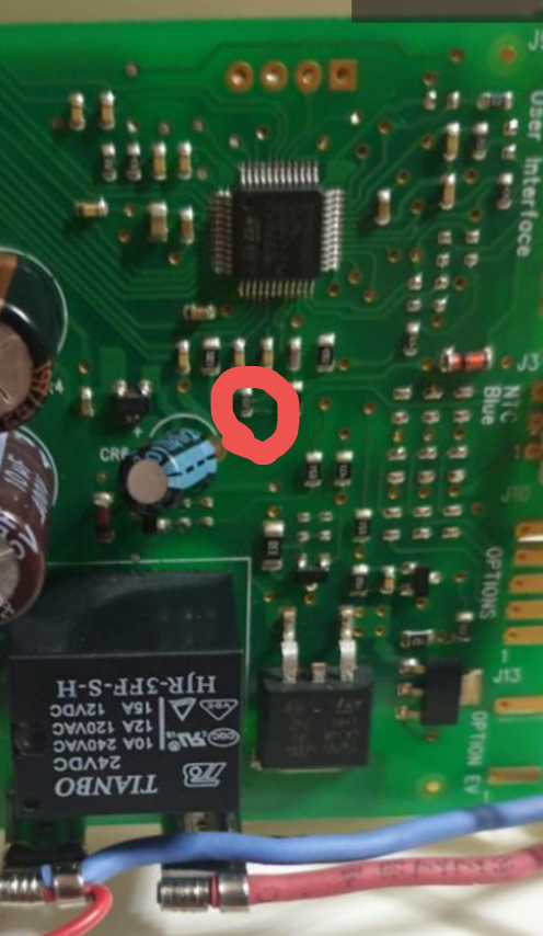

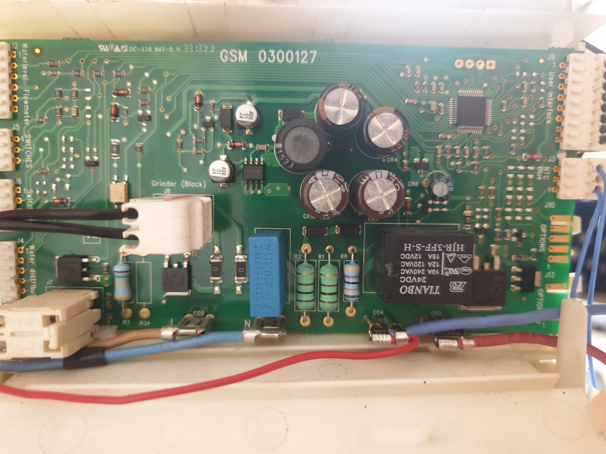

    Dzięki za zainteresowanie, rano zdążyłem tylko tyle w ciągu
    A więc tak:
    Wieczorem wczoraj włączyłem menu serwisowe i w momencie sprawdzania grzałki przekaźnik działa napięcie z 24V przechodzi na 240V i przy wyłączeniu spada do 24V i grzałka nie grzała po podpięciu do kontakt (wieczorem poprawie wszystkie połączenia przy kotle być może było gdzieś przebicie na kocioł)
    Powtórzyłem kilkukrotnie sam test na działanie przekaźnika i działał, wczoraj mierzyłem go pod kątem przejścia i nie było nic pomiędzy 3 nóżkami a tą pojedynczą, rezystancja w przekaźniku była niecałe 1600 Ohm czyli chyba poprawna
    Co do płytki zamieszczam zdjęcia całej mojej płytki bo widziałem w innych watkach że pojawiały się posty o problemach z R8(tam oporniki napłytkowe) z tym że na mojej płytce R8 jest zwykłym opornikiem i ma wartość 470 Ohm i tyle pokazuje
    Ekspres Krups EA8268 - Nieustannie nagrzewający się kocioł, zmienna ilość wody
    Wieczorem jeszcze raz posprawdzam wszystko jak opisałeś
    o przeoczyłem zdjęcie a może akurat jak pisałem to się pojawiło, sprawdzę wieczorem ten rezystor

    A wiec tak połączenia elektryczne zrobiłem.na nowo, bylo zwarcie na konektorze czerwonego kabla przy kotle, kociol nagrzewa się obecnie bez zakłóceń, od wczoraj wpięty w kontakt narazie nic się nie dzieje.
    Po włączeniu wczoraj tylko podczas drugiego płukania pojawił się błąd 07, przepatrzylem cały układ wody i wlaczylem dziala.obecnie normalnie.

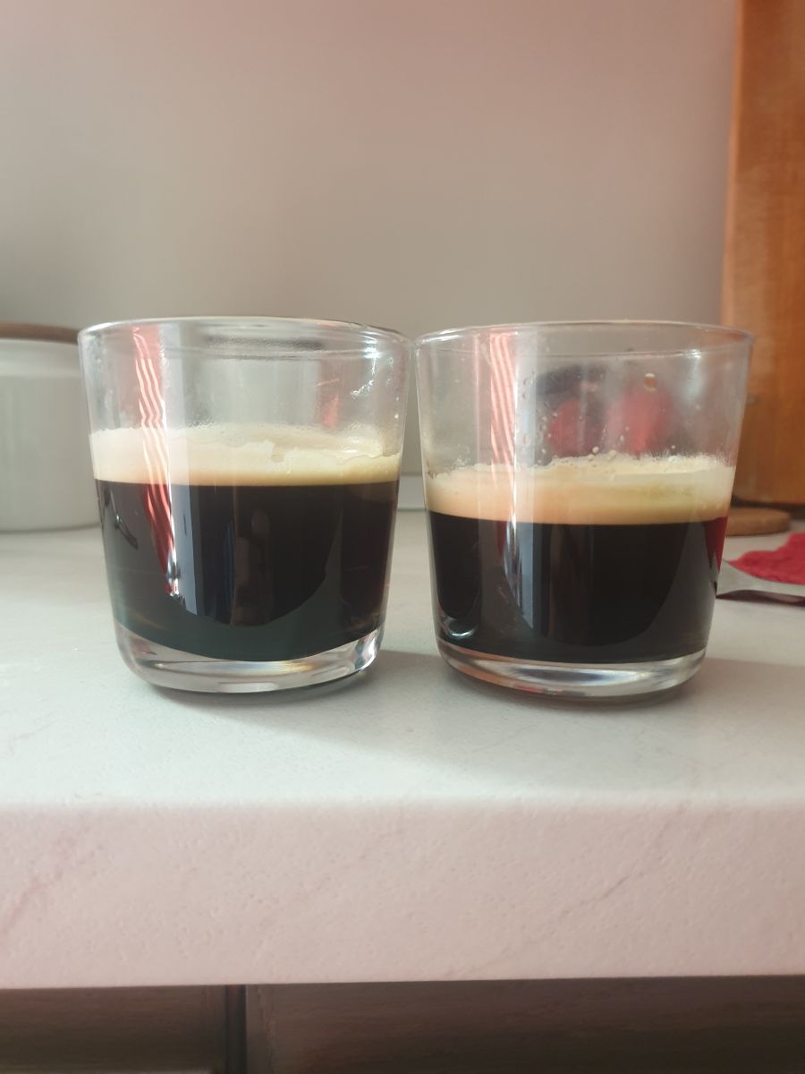

    Jedyne co zauważyłem to robi różnej wielkości kawy, oczywiacie zadbana ilość jest taka sama zdjęcie poniżej Ekspres Krups EA8268 - Nieustannie nagrzewający się kocioł, zmienna ilość wody
    Co moge sprawdzić?
    Dodam że podczas naprawy kotła przy okazji wymieniłem uszczelki zaparzacza, uszczelkę baristy, nie wymieniałem nic przy zaworze 2 barowym tylko go otworzyłem i oczyścilem(w zasadzie nie był zanieczyszczony).
