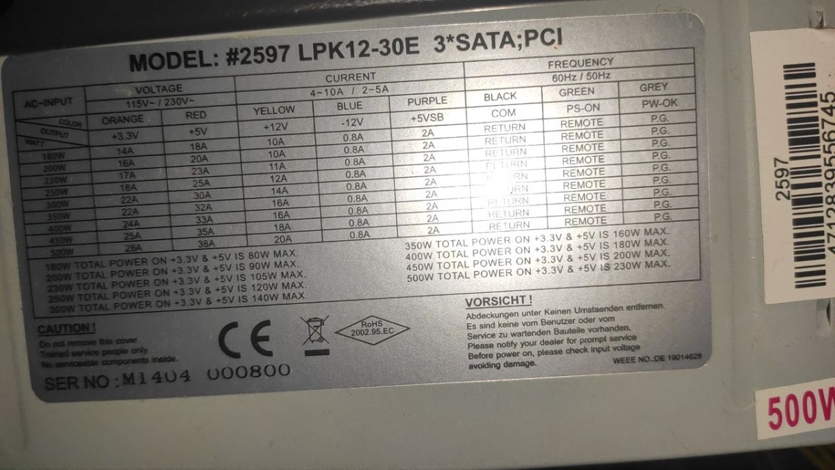

  • #4 18583642
    azinko
    Poziom 5  
    Posty: 36
    Ocena: 5
    Kompatybilność Ryzen 5 2600 z Gigabyte B450M i RAM 3000MHz
    Dołączam zdjęcie zasilacza, chciałem wymienić te części ponieważ, niedawno wymieniłem kartę graficzną z gtx 750 na gtx 1050 ti bo tamta się zepsuła, bluescreeny co 5 minut. Faktycznie był to problem ale teraz przy prawie każdej grze czy nawet poza nią bardzo duże użycie procesora, w grach zawsze 100%. Co wcześniej nie miało miejca.
  • #5 18583650
    Robert B
    Posty: 22594
    Pomógł: 2027
    Ocena: 1412
    To Akyga/Linkword z najczarniejszych list!
    Z tej samej chińskiej piwnicy, co i ten:
    https://www.elektroda.pl/rtvforum/topic3017834.html
    Do utylizacji w pierwszej kolejności.
    Ja bym się bał tym zasilić nawet lampki choinkowe.
    https://www.elektroda.pl/rtvforum/topic1199271.html
    https://www.elektroda.pl/rtvforum/topic3426444.html

    Płyta główna niewarta, lepiej dołozyć choćby do ASRock B450M PRO4. Procesor ok, ale przydrogi, taniej kupisz ten sam procesor pod inną nazwą, czyli Ryzen 1600 AF (zwróć uwagę na dopisek "AF"), istotnych różnic poza ceną i nazwą między nimi nie ma, są z tej samej linii produkcyjnej. RAMu nie podałeś, choć taktowania ok, ale co do RAMu ciężko wypowiedzieć się cokolwiek więcej.
    Metodą zdartej płyty, dbając o naszą cywilizację: zasilacz do wymiany, bo jak już wymienisz podzespoły, może sfajczyć Ci komputer,. Jeśli nie sfajczy, to w tym lepszym przypadku może powodować niestabilność i trudne do diagnozowania błędy, spowodowane wahaniami napięć - m.in. bluescreeny, wywalanie do pulpitu, zawieszenia itp.

    Moje oko narazie zostało na G.SKILL 16GB (2x8GB) 3000MHz CL16 Aegis i zasilacz SilentiumPC Elementum E2 550W 80 Plus czy według ciebie są w porządku? Dzięki za sugestię dot. Płyty głownej, więc z zmianą na podaną przez Ciebie płytę główną wszystko powinno do siebie pasować i działać bez problemu?
