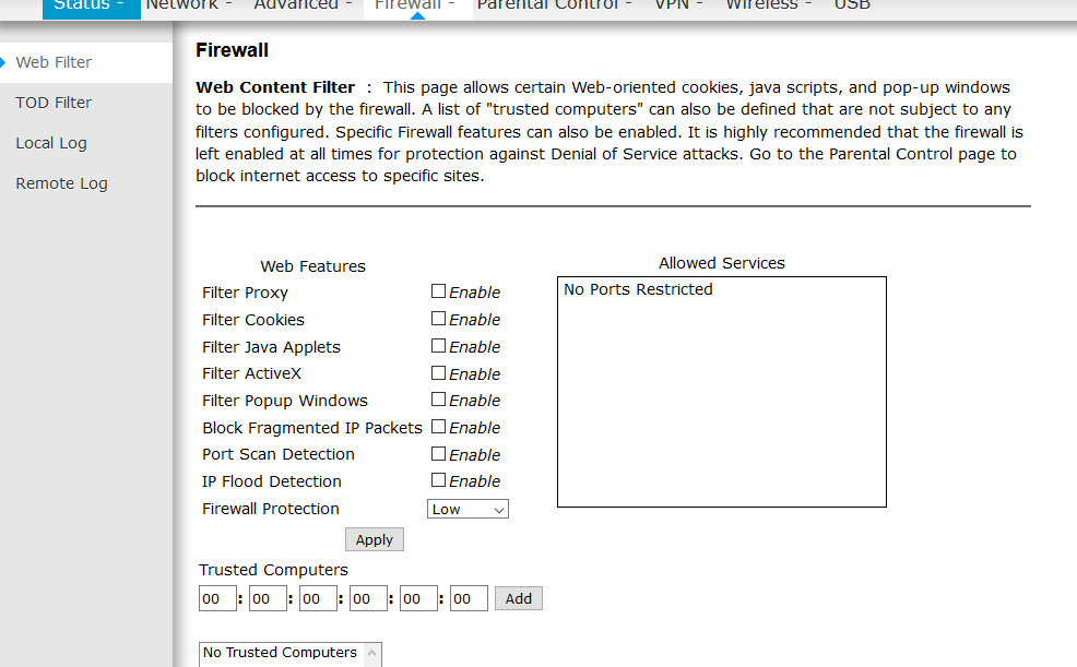

    Dzisiaj o 22 postanowiłem zawalczyć z moim niewdzięcznym ruterem od neti Technicolor TC7200
    zalogowałem się do tego upośledzonego panelu i zacząłem walkę
    Pierw postanowiłem po przyjacielsku delikatnie i z finezją wejść w zakładkę forwarding i ustawić port 25565
    no niestety pan Technicolor ma to gdzieś więc trzeba było zabrać się do dalszej walki
    następnieE
    ustawiałem DMZ Host zgodny z Ipconfig
    dalej nic
    następnie sprawdziłem zaporę nawet wyłączałem
    włączyłem UPnP
    Nawet z DDNS próbowałem przez stronę www.noIP.com
    dawałem ustawienia fabryczne
    totalnie wszystko co się dało
    potem pomyślałem może zapora systemu
    wyłączyłem ją
    nadal nic
    potem skorzystałem z różnych programów między innymi:
    Simple Port Forwarding (Wersja PRO)
    Tweaking.com - Windows Repair
    I nadal nic
    patrzyłem nawet na telefonie z wifi czy są otwarte
    ciągle ten 25565 zamknięty
    co najgorsze nie mogę znaleźć otwartego nawet portu nawet port 80 jest zamknięty
    Można ktoś zna jakieś jeszcze rozwiązanie? może jakiś zastępczy ruter?
    Jestem w stanie nawet dać na dobrą wódkę za pomoc :)

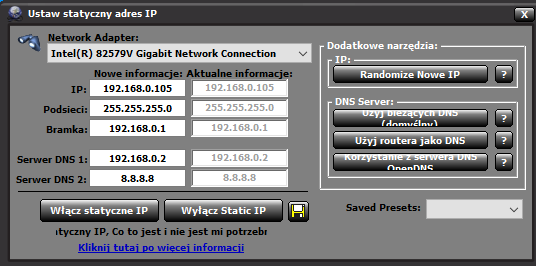

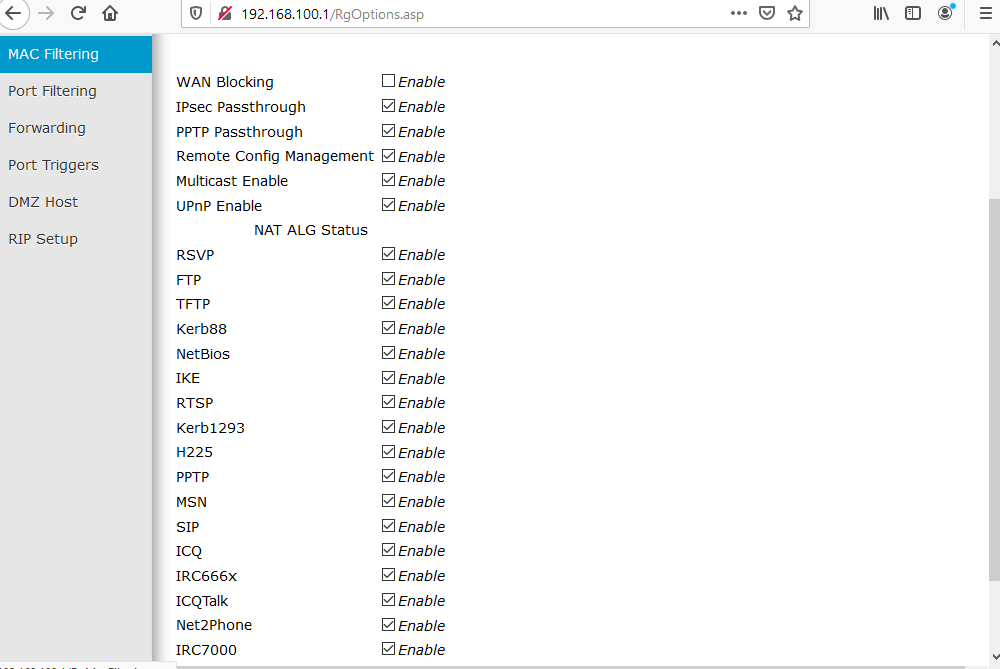

  • #11 18585252
    Mateusz57698
    Poziom 7  
    Posty: 717
    Pomógł: 9
    Ocena: 36
    KOCUREK1970 napisał:
    Zrestartuj modemorouter prądowo, wyłącz UPnP jak przekierowujesz port ręcznie, lub zostaw UPnP na enable,
    Sprawdziłem obydwa warianty
    Nic nie pomaga
    dodatkowo ustawiłem nawet stałe IP
    Konfiguracja Technicolor TC7200 - port 25565 nadal zamknięty, co robić?

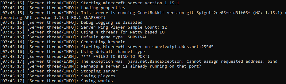

    Postawiłeś serwer a ktoś się już do niego podłączył?
    Nawet go uruchomić nie mogę przez zablokowany port.
  • #12 18585297
    KOCUREK1970
    Specjalista Sieci, Internet
    Posty: 35657
    Pomógł: 3858
    Ocena: 5486
    @Mateusz57698
    IP modemoroutera masz z podsieci 100.1, Ty ustawiasz IP karty sieciowej na 0.105, kiedy znowu w przekierowaniu portów masz IP 0.11.
    Jakie IP modemorouter przypisał Twojemu komputerowi?
    Dodałeś to IP do adresacji statycznej w modemorouterze (by zawsze ten komputer miał to samo IP)?
    Na moje, zresetuj modemorouter przyciskiem (reset guzikowy 30s) i zacznij od ustawienia tego jeszcze raz.
    Pozaznaczałeś tam dużo na ślepo, bez zagłębienia się jak co działa i jakie IP ma.
