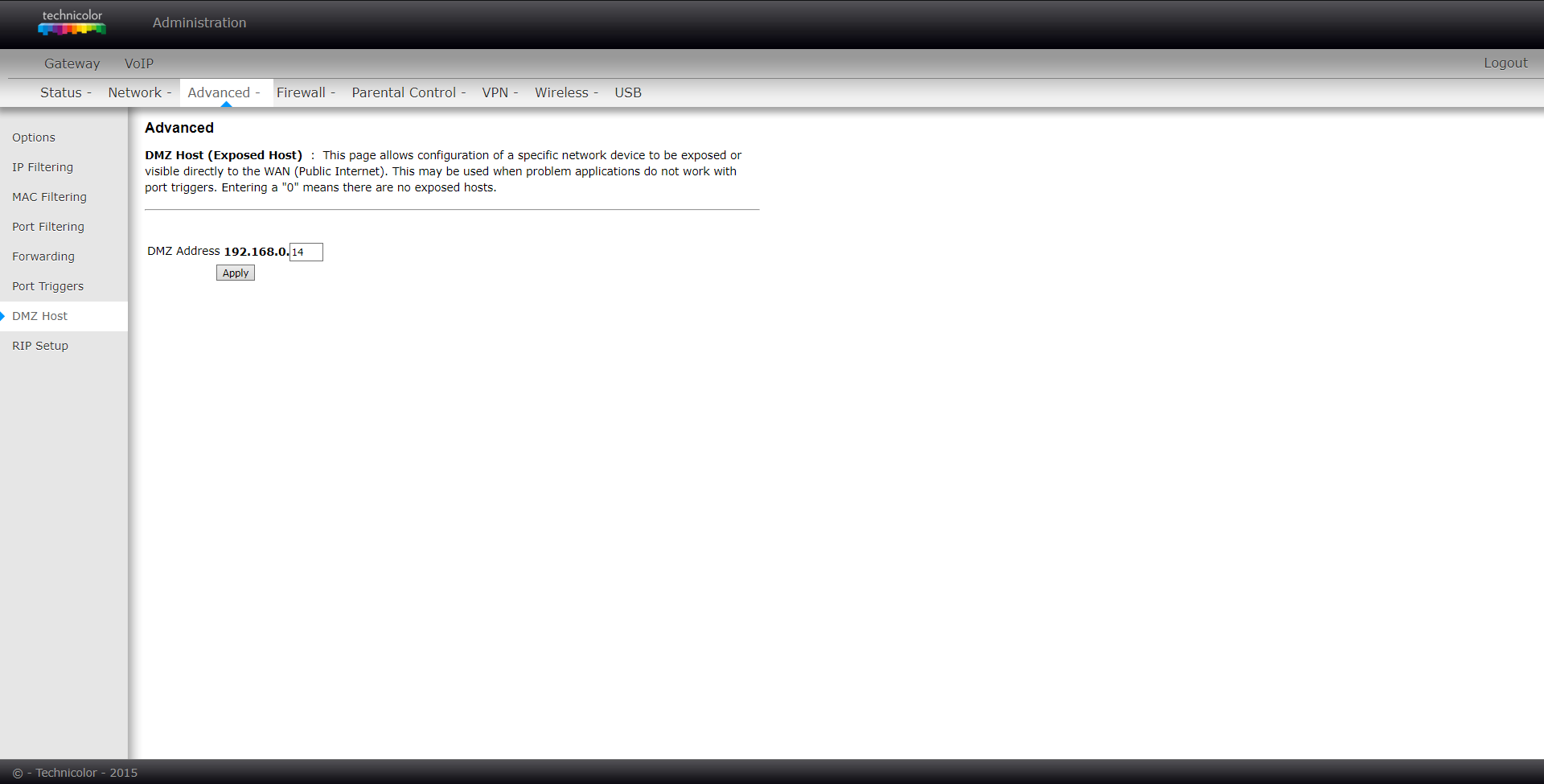

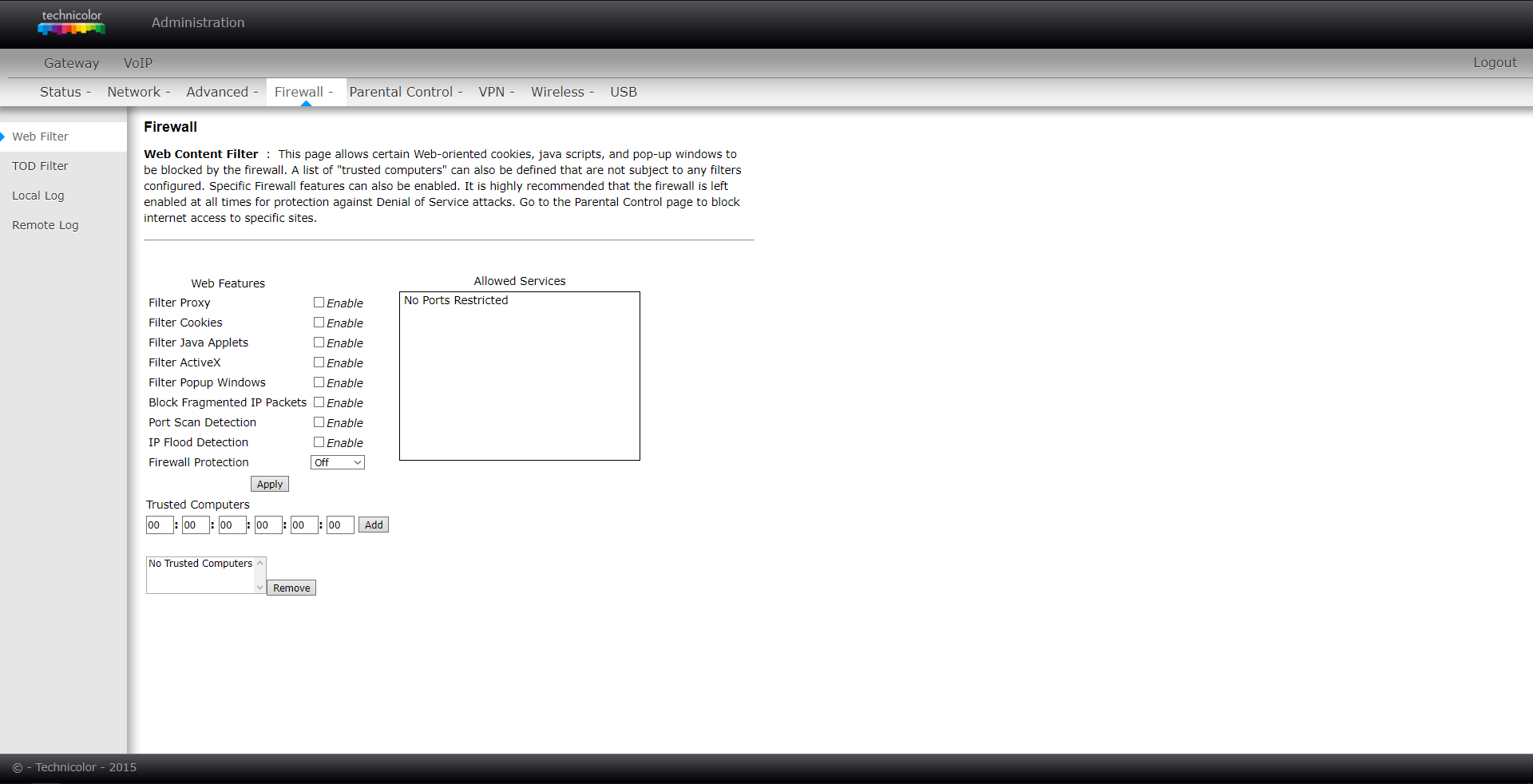

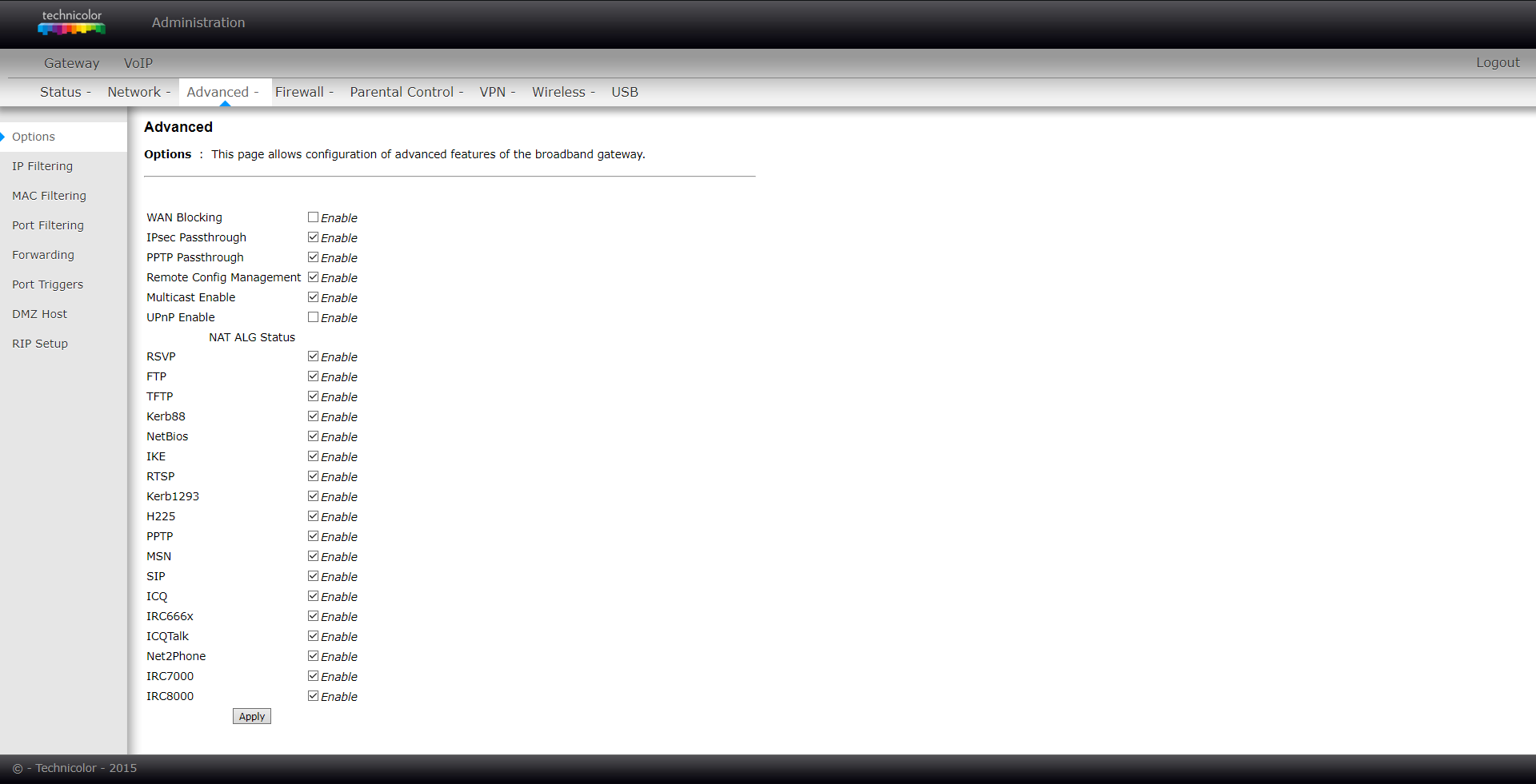

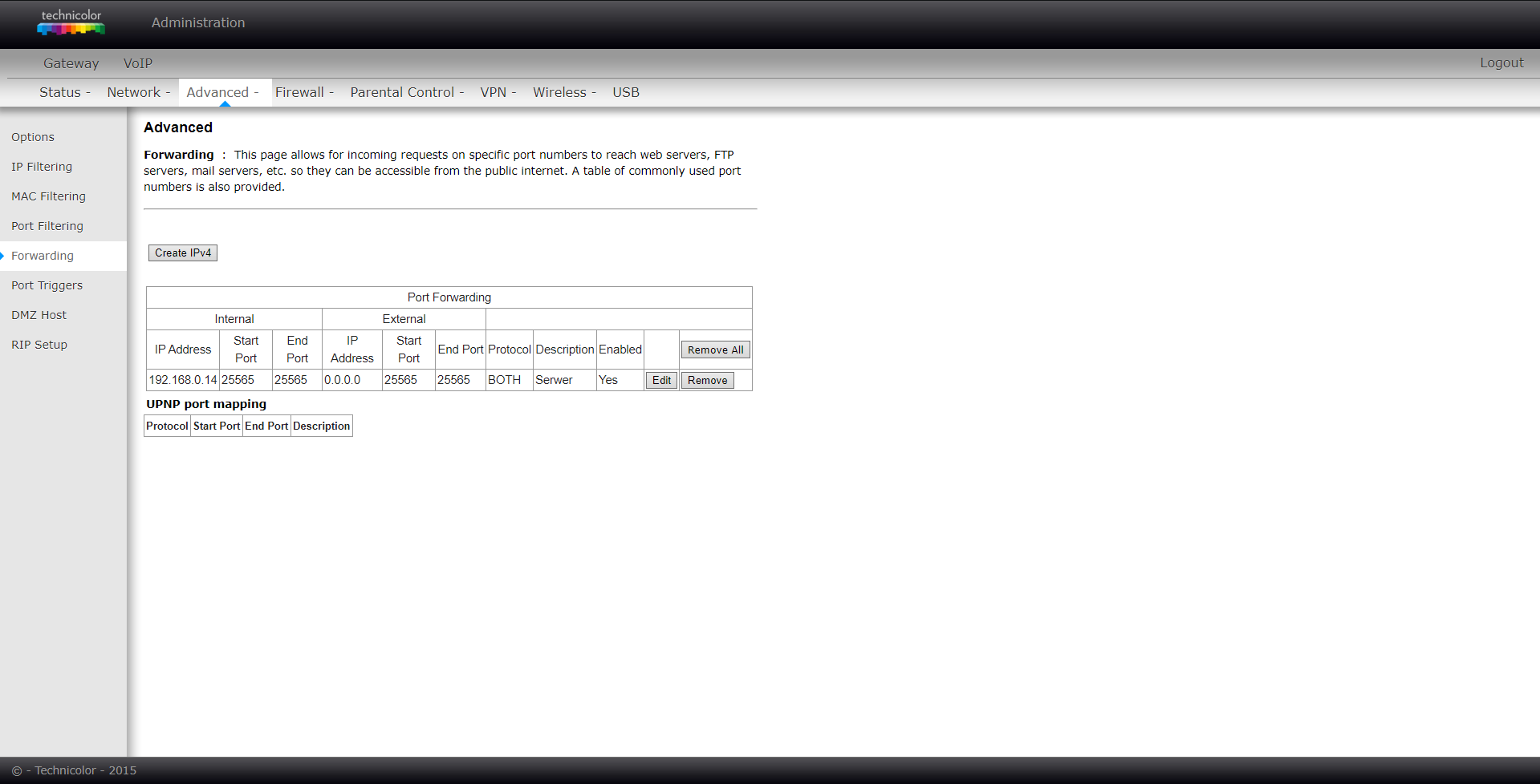

    Mam problem z odblokowaniem portów na tym routerze. Potrzebuje odblokować port 25565, niestety nie udaje się. W załączniku zdjęcia konfiguracje routera. Czy problem może leżeć po stronie Netii czy po mojej? Router był zresetowany do ustawień fabrycznych.

    Chodzi o IP podane na WAN w tym modemorouterze.
    Jakubor napisał:
    lecz moje IP nie jest wykrywane poprzez komendę ping w konsoli windows z innego zewnetrznego komputera.
    Więc wskazuje to na IP z puli prywatnej.

    Adresacja na WAN jest u Ciebie z puli prywatnej, nie przekierujesz portów.
    Masz 2 możliwości:
    - uzyskać od operatora IP zewnętrzne publiczne (pewnie za nie co mc będziesz musiał płacić),
    - prosić operatora (ale on wcale nie musi się na to zgodzić) o przekierowanie konkretnego portu i usługi na ich routerze brzegowym.
    Kontaktuj się z infolinią operatora.
