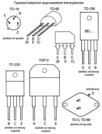

    Na nóżkach wykonywałem pomiar na włączonym radiu minus obudowa kapelusz tranzystora ,a plus do nóżek

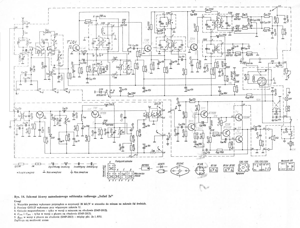

    warex123 napisał:
    T1
    B 0v
    E 0v
    C 7.46v
    T2
    B 0v
    E 7.4v
    C 12,54v
    Tak samo masz w sprawnym radiu bo chyba nie dogadujesz się z kol. Adamcyn który to T1 i T2.?

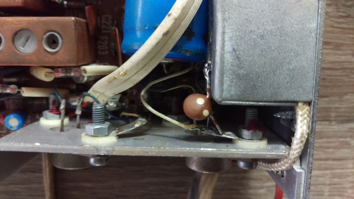

    Zauwazylem jeszcze ze w uszkodzonym radiu brakuje badz w tej wersji brakuje kondensatora ceramicznego dodaje zdjecie.W sprawnym radiu na zarowce jest 7.5v ,a w uszkodzonym 12,5v.
    Na tę chwilę jest to dla Ciebie bez znaczenia.
    Na zdjęciu uszkodzonego ja nie widzę żeby była żarówka.

    W sprawnym radiu jest nastepujaco
    T1
    E 6.66v
    B 6.66v
    C 6.20v
    T2
    E 0v
    B 0v
    C 12.35v
    Chyba cały czas mylisz oznaczenia tranzystorów T1 i T2, odwrotnie niż na schemacie.
    T1
    E 6.66v
    B 6.66v
    C 6.20v
    T2
    E 0v
    B 0v
    C 12.35v
    W ten sposób do niczego rozsądnego nie dojdziemy. Czy T1 i T2 w tym wypadku odpowiada T1, T2 na schemacie, bo nie wygląda na to. Przecież kolektor T1 jest dopięty do zasilania +12V. I doprecyzuj czy masz Safari 2 czy 2A, bo to duża różnica.
  • #26 18603005
    DIORADIO
    Poziom 32  
    Posty: 1715
    Pomógł: 186
    Ocena: 314
    Na schemacie gdzie jest żarówka z lewej strony jest tam taki krzyżaczek i to powoduje że można przełączać zasilanie z + na minus lub odwrotnie. Serwisówkę od Safari 2 mam więc po swiętach zobaczę czy coś tam jest opisane. Trzeba też bardzo uważać przy uruchamianiu takiego radia. Ja jak przestawiałem zasilanie zawsze zaznaczałem czy to plus na masie czy minus. Pierwsze Safari miało wyprowadzone 3 szt. przewodów i była kombinacja który szedł na masę a które trzeba było zewrzeć razem, a końcówka była jak dobrze pamiętam na AD 161/2.
