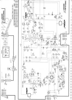

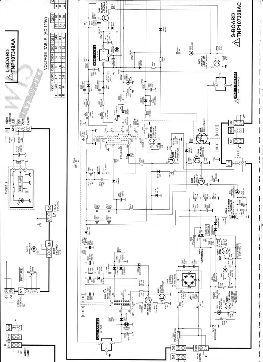

    Mogą być bezpieczniki typu FUS i oporniki zabezpieczeniowe, zwykle mają poniżej lub nieco ponad 1 om. Bierz schemat do ręki i analizuj co i skąd idzie. Co w końcu z tym 5V???. Napisałeś, że nie świeci, więc bierz się za to napięcie i nie kombinuj.
    Zobacz na czym zasilacz 5V jest zrealizowany.
    Grzesiek, mam schemat dobrej jakości w ręku sprawdź po kolei: napięcie na C809 tam powinno być ponad 300V, a potem w kierunku transformatorka T881- TO JEST WŁAŚNIE ZASILACZ 5V. Na jego wyjściu masz D885, masz diodę zenera D884 na niej powinno być ok 12V potem idzie na stabilizator 78L05 i na jego wyjściu ma być 5V. Jak tego nie zrobisz to lipa z telewizorem. Może uda mi się zeskanować ten zasilacz to wstawię. Schemat do płyty M15M to jest jej symbol był w SE 6/2003.

    Naprawa Panasonic TC-21B3EE - brak napięcia na wyjściu przetwornicy?
    Masz tu schemat zasilacza. Ta sekcja 5V jest na dole schematu po lewej stronie.
