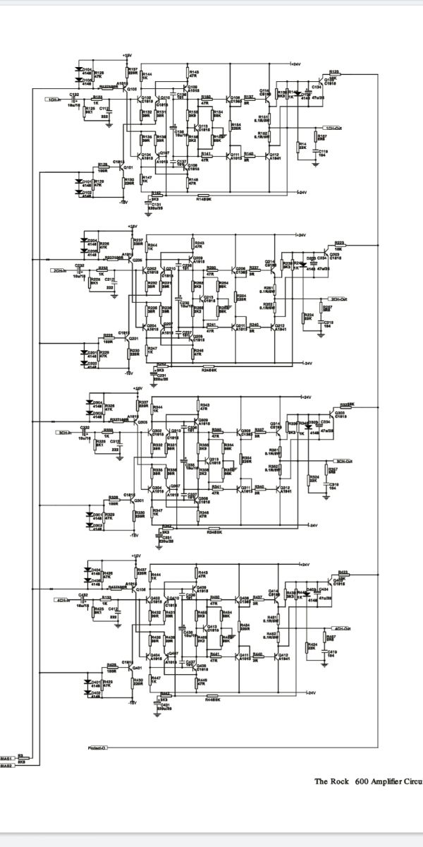

    Witam. Mam problem ze swoim wzmacniaczem samochodowym. A mianowicie wczoraj nagle przestał grać i zapaliła się dioda protect. Podejrzewam że mogły spalić się tranzystory mocy jednak nie jestem pewien czy mogę je sprawdzić bez wylutowywania ich z płyty.
    Dodam że tranzystory to Toshiba a1941 oraz c5198 Jak sprawdzić tranzystory Toshiba A1941 i C5198 bez wylutowania?
    Za odpowiedź z góry dziękuję

    W/g mnie w takim układzie nie trzeba ich wylutowywać.
    Pokaż cały schemat. Można będzie stwierdzić jakie sygnaly powoduja Protect.
    Z tego co widac to Overload. No i pewnie DC na wyjsciu.

    Tutaj są wszystkie schematy jakie znalazłem na tą chwilę
    • magnat_the_rock_600_sch.pdf (1.18 MB) Musisz być zalogowany, aby pobrać ten załącznik.

    Wychodzi, że Protect działa tylko na przeciążenie i zwarcie tranzystorów mocy.
    Czyli pewnie zwarta jedna para tranzystorów końcowych.

    W tym układzie stopień końcowy to są w zasadzie dwa wtórniki emiterowe.
    Z zasady działania wtórnika wystarczy, że oba tranzystory są z tej samej grupy. hFE.

    Sprawdziłem teraz i okazało się że jeden 2SA1941 ma przebicie między wszystkimi nóżkami a 2SC5198 pokazuje mi 226 Ohm pomiędzy prawą i lewą nóżką (jeżeli patrzeć od jego czoła) natomiast na pozostałych miernik w ogóle nie reaguje.
