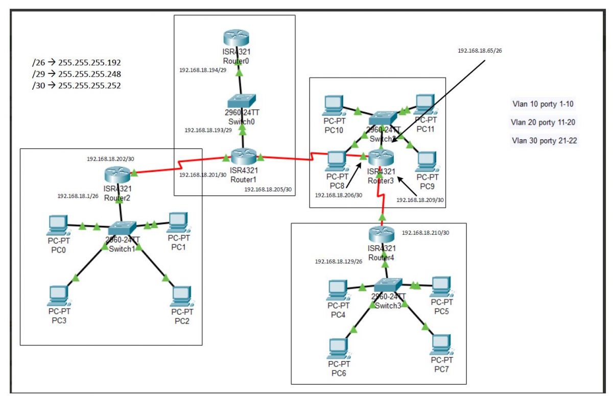

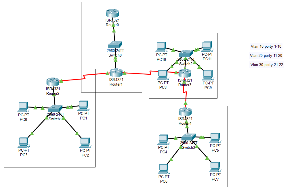

    Mam na zadanie na Studia robić projekt sieci wykorzystując routing statyczny oraz dynamiczny (OSPF).
    W sieci o identyfikatorze 192.168.18.0/8 wydziel 3 podsieci (jedna na każdą kondygnację budynku),
    w których zapotrzebowanie na adresy hostów jest następujące:
    1 podsieć: 49 adresów hostów, VLAN 10
    2 podsieć: 55 adresów hostów, VLAN 20
    3 podsieć: 58 adresów hostów, VLAN 30
    Ustawiłem VLANy, podłączyłem wszystko a i tak nie działa , w w czym może być problem ?
    • Wykonaj projekt sieci wykorzystując routing statyczny oraz dynamiczny (OSPF). sic.PNG (52.33 KB) Musisz być zalogowany, aby pobrać ten załącznik.

    Zapodaj, kolego skrypty z Router 1-4 dla opcji 1 (sttyczny) i opcji 2 (OSPF), to ci je sprawdze.
    Poza tym to stwierdzenie 192.168.18.0/8 jest bez sensu. Powinno być albo 192.0.0.0/8 albo 192.168.18.0/24

    sanfran zrobilem OSPF na routerach GigabitEthernet ale nie mogę żadnego adresu przypisać do Serial0/1/0 bo ciągle wyskakuje mi błąd "overlaps with GigabitEt.... .
    Próbowałem juz tyle adresów i na każdym ten błąd wyskakuje.
    Na 5 routerach mam adresy na GigabitEthernet 192.168.18-21.0 .
    Co może być przyczyna ?

    Napisałem, wklej skrypty. Wszystkich pięciu ruterów. Switche mnie nie interesują.
    Poza tym mi się wydaje, że zadanie polegało na wykorzystaniu 192.168.18.0/24 - tu chodzi o radzenie sobie z podziałem sieci.
    Komunikat, który wyskoczył wskazuje na duplikację zakresów sieciowych na routerze, czego robić się nie powinno.

    Zła adresacja, panie kolego.
    Ja to zadanie rozumiem w ten sposób:
    Tak jak pisałem wcześniej ma być użyta tylko jedna sieć 192.168.18.0 rozdzielona na mniejsze podsieci.
    jeśli zastosujesz taką adresację na interfejsach to powinno ruszyć.
    Błędy:
    - nie stosuje się na interfejsie adresu sieci czyli 192.168.xx.0 /8 (z wyjątkiem maski /31, ale to wyższa szkoła jazdy)
    - złe maski sieci.
    Jeszcze tylko trzeba poprawić adresację pod OSPF na 192.168.18.XX 0.0.0.YY area 0
    Za XX mają być adresy sieci, czyli 0, 64, 128, 192, 200, 204 i 208 a za YY odpowiednio 63, 7 i 3
    Powodzenia!
    I jeszcze wyjaśnienie dlaczego zastosowana została maska /29 w podsieci 192.168.18.192. Tam by spokojnie wystarczyła /30 dla zaadresowania dwóch ruterów R0 i R1, ale zwiększyłem maskę, aby była możliwość nadania 192.168.18.195/29 na switch 0 jako adres do zarządzania. Takie skrzywienie zawodowe.
