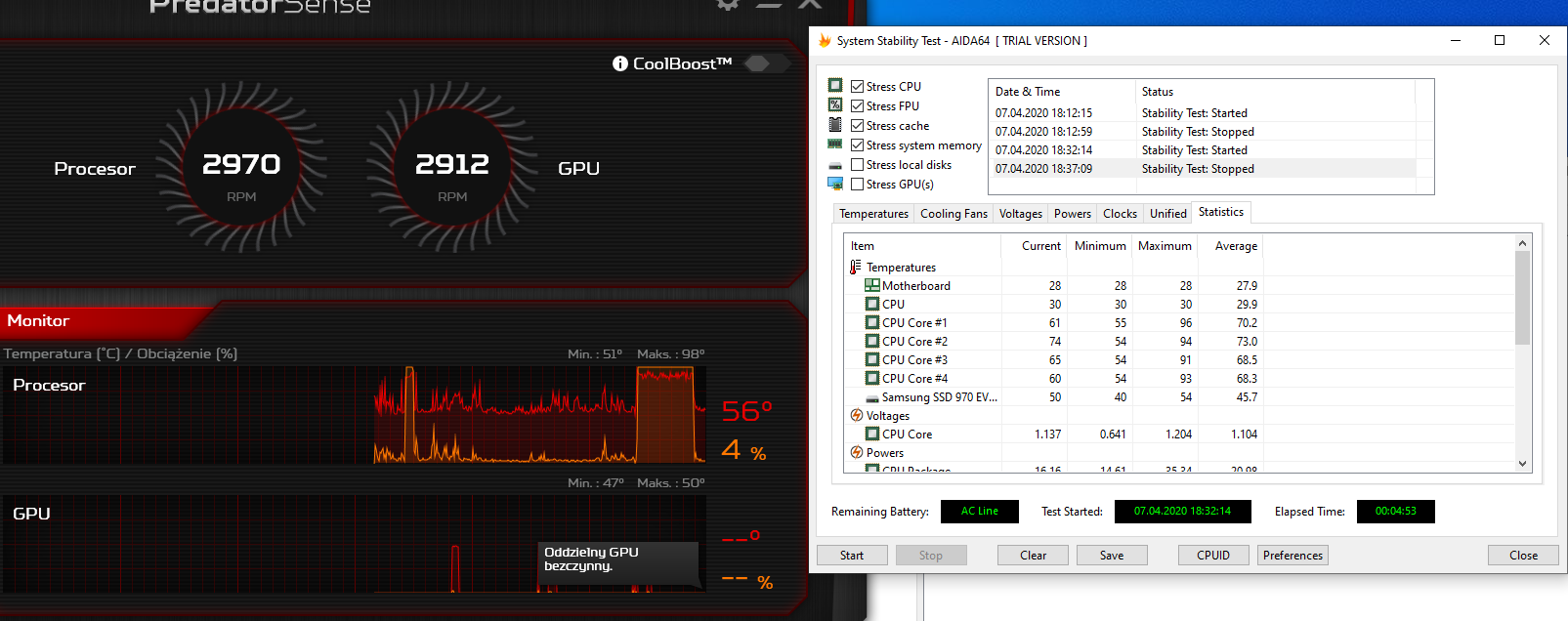

    Witam od paru dni borykam się z problemem którym jest temperatura w moim laptopie, która (moim zdaniem) wskazuje błędne odczyty.
    Zacznijmy od tego, że pare dni temu zrobiłem format laptopa (Resetuj do ustawien fabrycznych) i od tego momentu zaczęły sie problemy a zrobiłem formata ponieważ miałem problem ze sterownikami a i tak chcialem go juz troche przeczyscic.

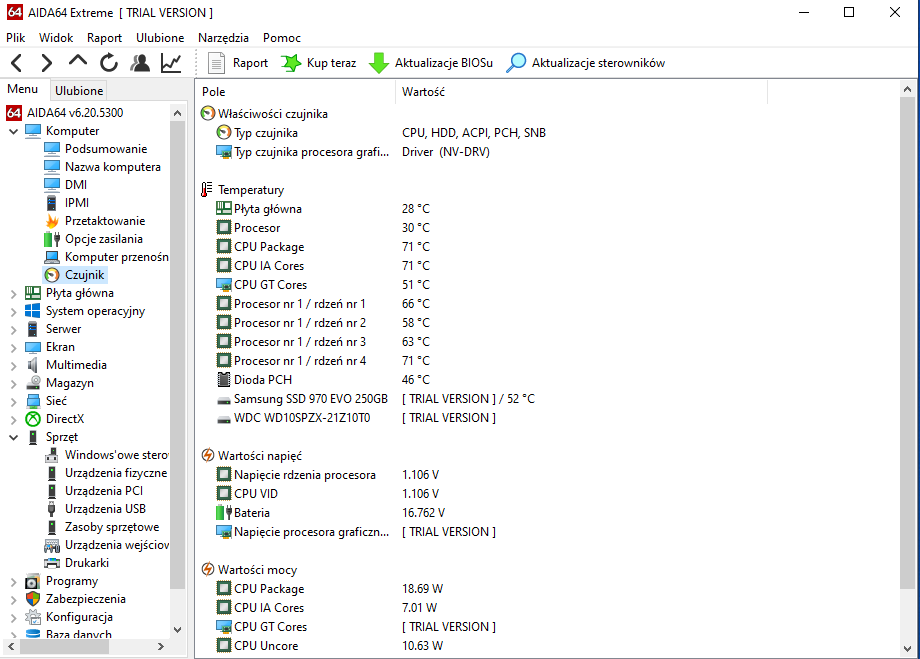

    Gdy nic nie robie na laptopie jest włączony tylko pulpit temperatura jest poprawna 40-55c, ale gdy włącze Np.: Przegladarke, zaczne cos pobierać, wlacze gre itp mija dosłownie sekunda i z temperatury 50 wskakuje mi na 90c. Mowa tutaj o procesorze z kartą temperatury są w porządku. Zmieniłem ustawienia w zasilaniu na zrównoważone, ale problem dalej jest.. Poddałem go testom w programie Aida64 Extreme gdzie Cpu throttling pokazuje, że jest wykryty i podnosi się od 5 % do 25%.
    W zakładce statstyki w Aidzie gdy laptop nie jest poddawany testom pokazuje tez wysokie temperatury na rdzeniach
    Dodam, że raczej układ chłodzenia na pewno działa sprawnie ponieważ około 1,5 miesiaca temu wrócił do mnie z gwarancji gdzie wymienili mi cały układ chlodzenia. Problemy zaczęły się (chyba) od mometu formata bo przed formatem działania tego nie zauwazyłem.
    Laptop też przy odpalaniu odpala wiatraki na maxa po czym po chwili sie uspokaja to samo z przegladarka i innymi aplikacjami.
    Dzwoniłem już do acera, ale tam to zbyt wiele to mi nie pomogli.
    Jestem zielony w tym wszystkim i juz po prostu sił do tego nie mam.
    Predator Helios 300 - Dziwne Wskazania temperatury i throttling..

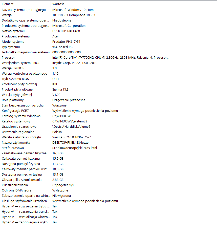

    Wyżej informacje o systemie.
    Dodam rownież, że gdy pokazuje mi temperatury 90c+ laptop jest chłodny tak jakby miał z 40c.

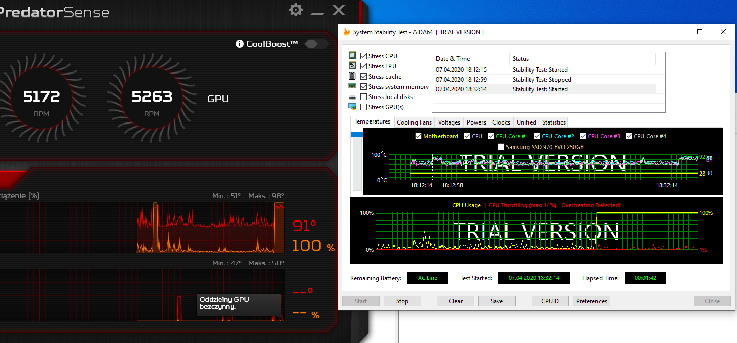

    Wyżej aida podczas testu.

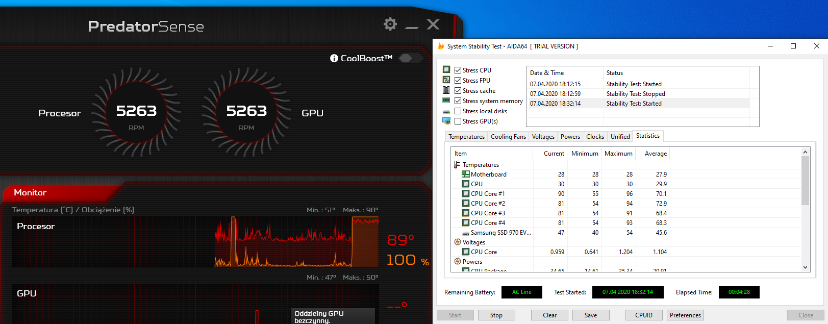

    Wyżej test jest wyłączony i tak jak mowiłem to sekunde zajmuje z 50c do 95 i odwrotnie... Predator Helios 300 - Dziwne Wskazania temperatury i throttling..
    Tutaj wykres czujnika gdy na laptopie jest wlączona tylko przegladarka.
    Proszę o pomoc bo już nie wiem co robić :)

    Naprawdę dziwi mnie ta temperatura... Teraz gdy nic nie robie jest 40c a gdy odpale Stress Test w 1 sekundę z 40c do 98c i system od razu zbija mi taktowanie nie daje mi przekroczyć w ogole 2,8Ghz
    Przecież, żeby procek się nagrzał z 40c do 98c na pewno musi to trochę zająć a nie 1 przyciskiem stress test i nagle temperatura z 40c do prawie 100....

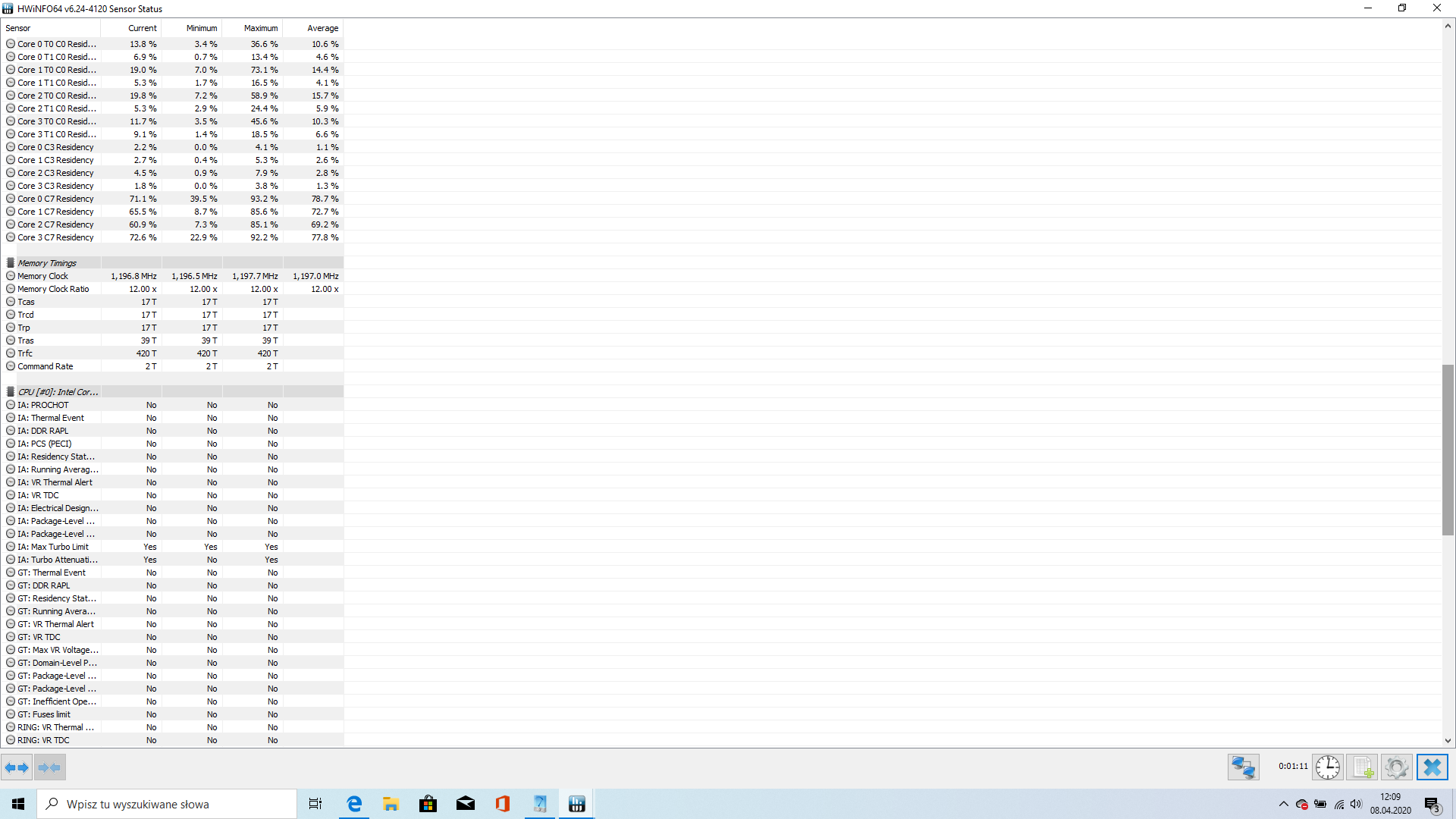

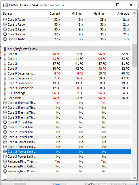

    Masz rację. Nie da się w 1 sekundę z 40 do 90stC nagrzać. Może być wadliwy sensor.
    swirujeodtegolapka napisał:
    Bios mam najnowsza wersje
    Zamieść 3-cią zakładkę CPU-Z.
    Zamieść pełną widoczną listę parametrów z HWinfo sensors z przed i przy throttlingu.
    Z jakiego programu z Aida?
  • #16 18599603
    safbot1st
    Posty: 21951
    Pomógł: 2719
    Ocena: 1585
    gdy zrobiłem formata to przez 30 minut pokazywał mi dobre temperatury
    Tak, ale nie uruchamiał też wyższego napięcia i taktowania.
    Z kolei AIDA pokazuje Ci skok z 60-70stC na 90stC. To już bardziej realne.
    To windows 10. Jeśli sterowniki są winne, sprawdź jak będzie np. na W8 , W7. Wiem, że zarządzanie zasilaniem te OSy mają czasem totalnie inne.
    ps. HWi to nie AIDA. To osobny software:
    https://www.hwinfo.com/download/

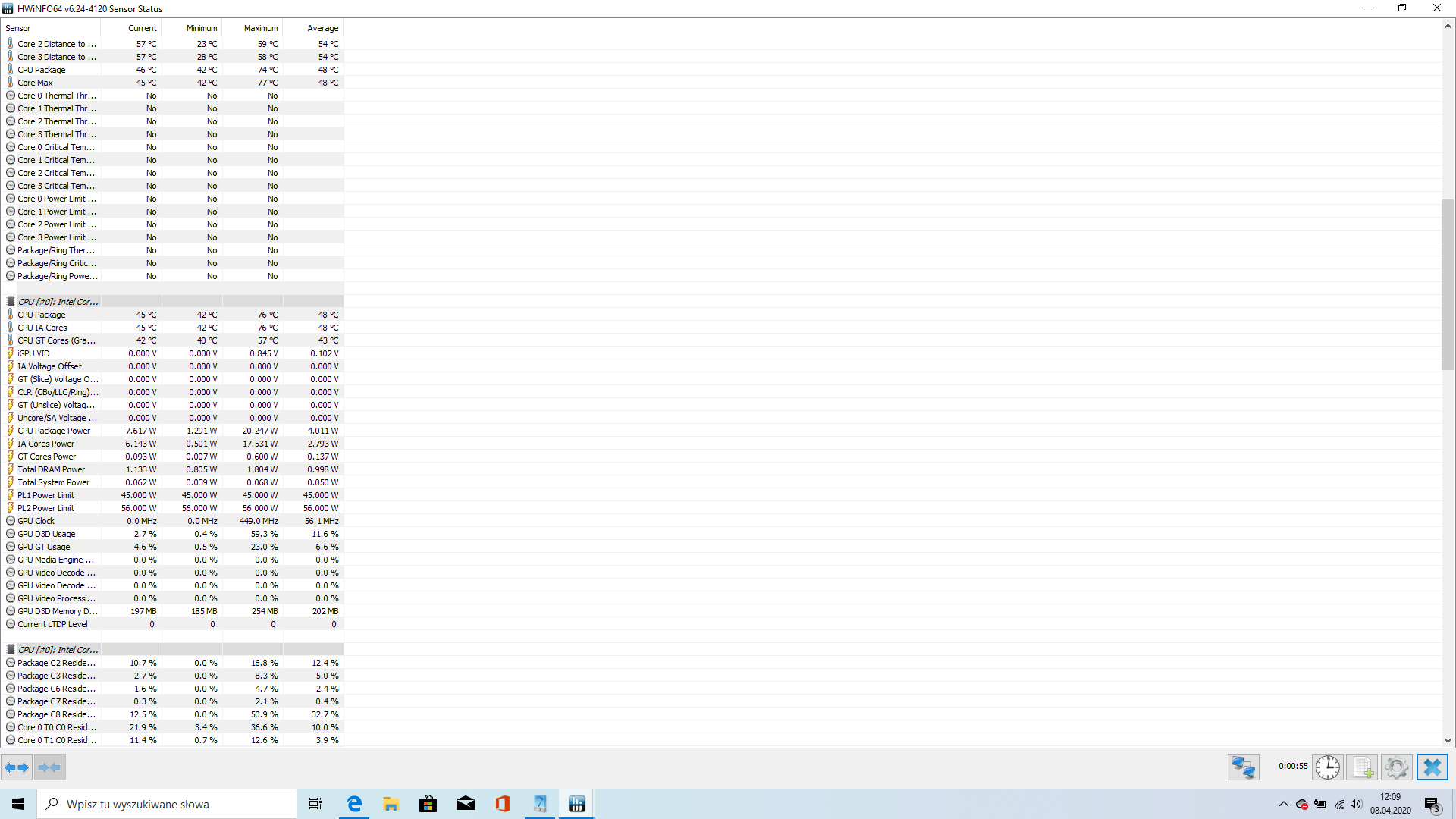

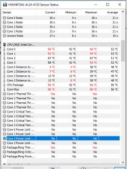

    Wrzucam te screeny. Predator Helios 300 - Dziwne Wskazania temperatury i throttling.. Predator Helios 300 - Dziwne Wskazania temperatury i throttling..
  • #18 18599637
    safbot1st
    Posty: 21951
    Pomógł: 2719
    Ocena: 1585
    Pisałem,
    jednak nie wiem, czy mi to wciąż potrzebne.
    Może to jednak dobry pomysł pójść do serwisu. Niech sprawdzą co się dzieje w środku w laptopie skoro tak jest jak jest.

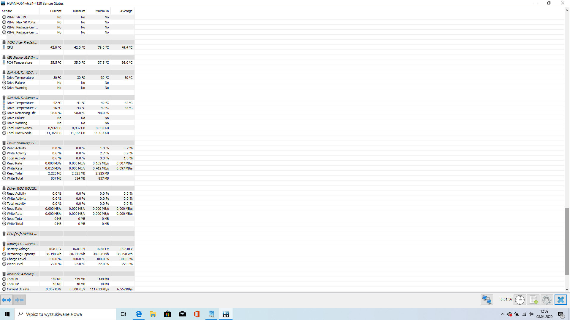

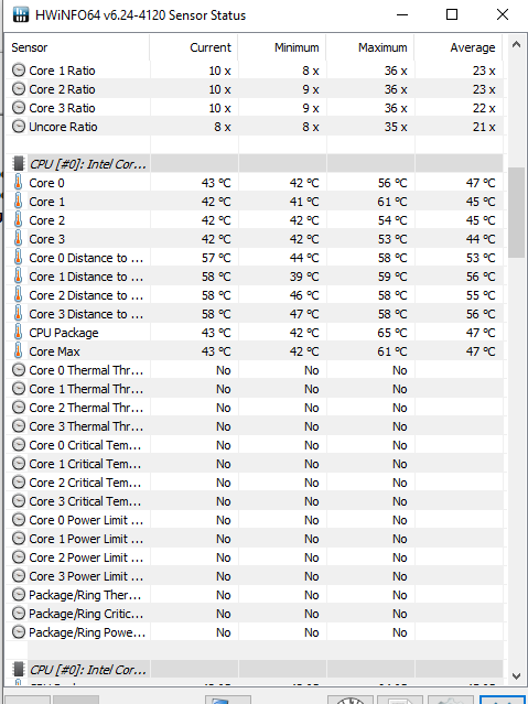

  • #19 18599652
    swirujeodtegolapka
    Poziom 5  
    Posty: 13
    Ocena: 2
    Jeśll chodzi o tą zakładkę to mi skacze non stop jak szalone te z 800 do 3600 cały czas. A na laptopie nic nie robie

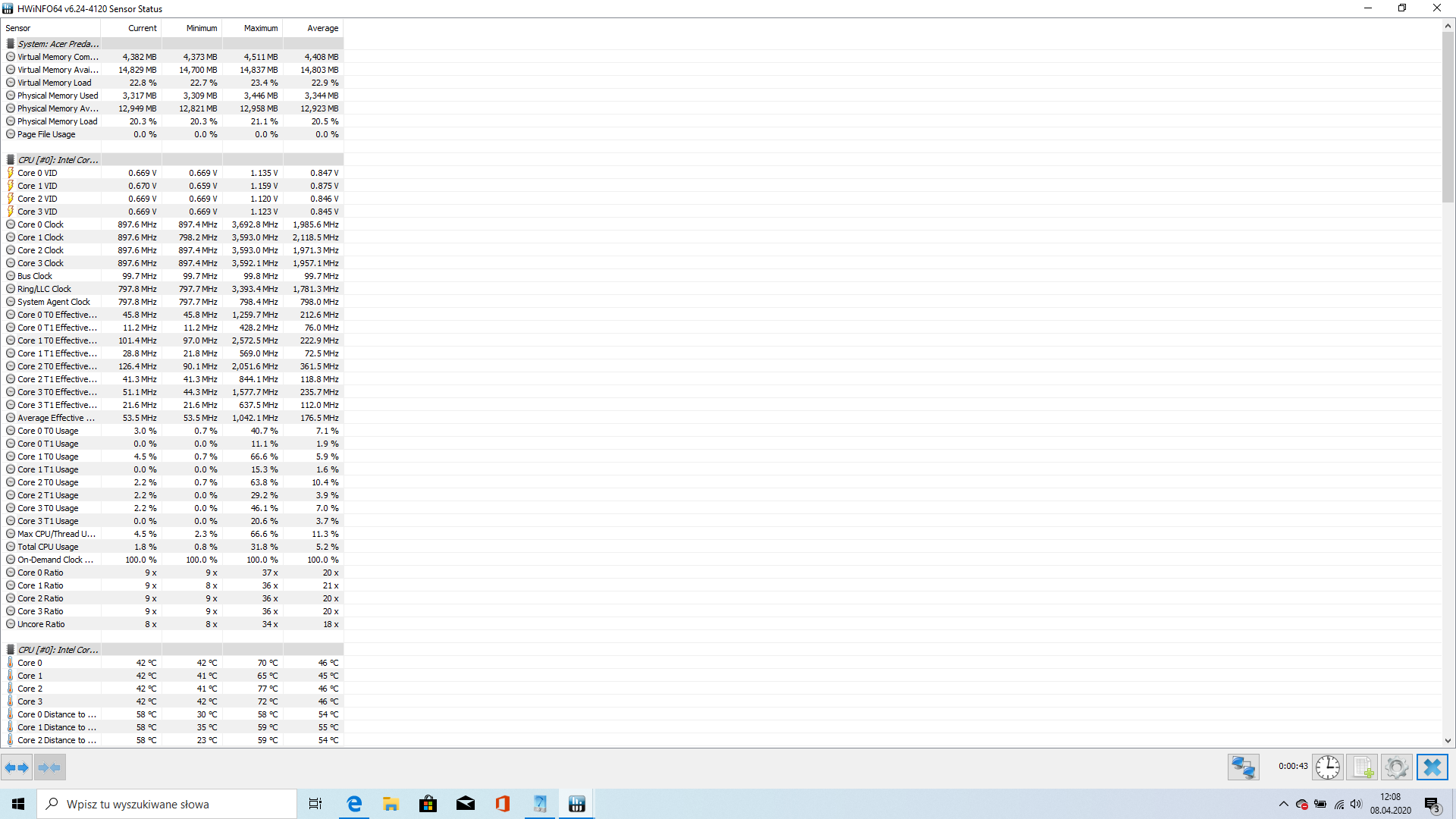

    safbot1st napisał:
    Pisałem,
    Predator Helios 300 - Dziwne Wskazania temperatury i throttling.. Predator Helios 300 - Dziwne Wskazania temperatury i throttling.. Predator Helios 300 - Dziwne Wskazania temperatury i throttling..
    Wrzucę i tak może coś tam wyłapiesz.
    #20 18599691
    safbot1st
    Posty: 21951
    Pomógł: 2719
    Ocena: 1585
    Jak wrzuciłeś spoczynek to nic nie wyłapię. Zalecam serwis.
