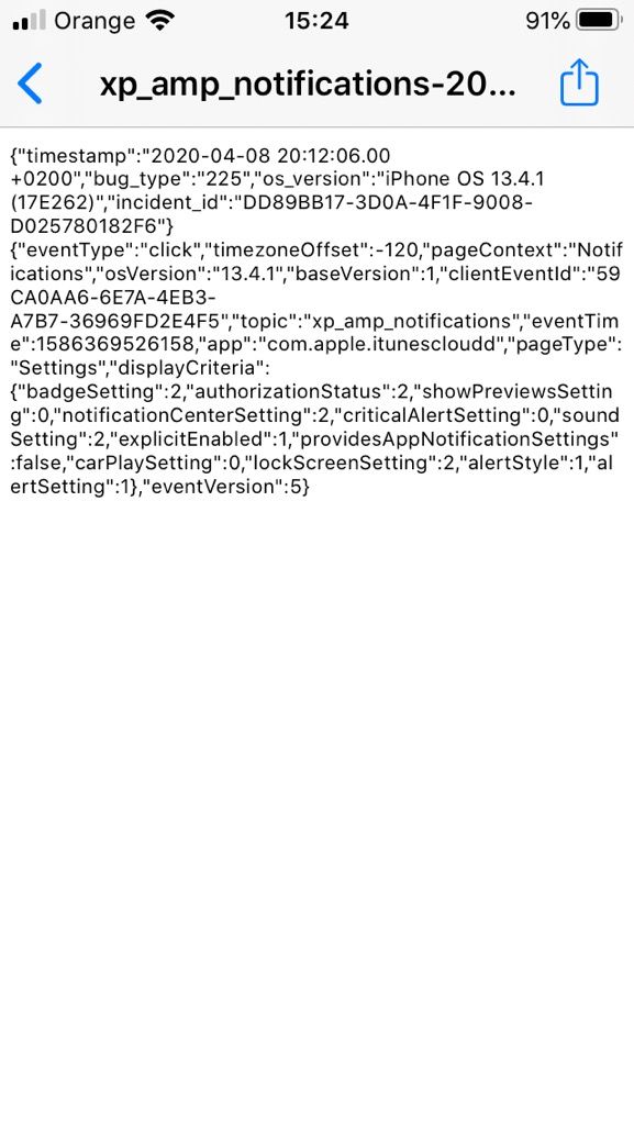

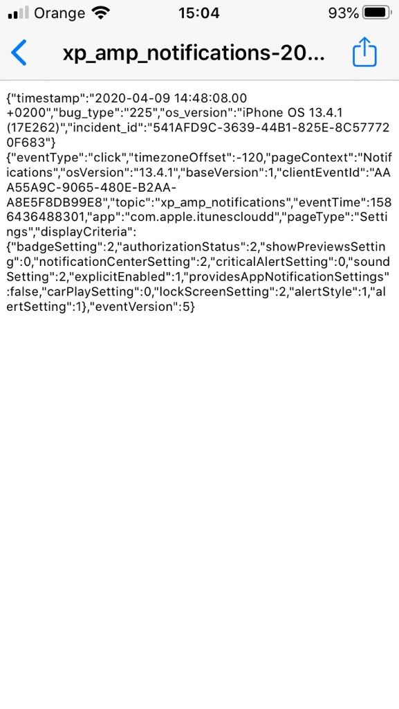

    Witam mam następujący problem z Iphone SE 32 GB. Urządzenie wyłącza się i nie można go włączyć przyciskiem power, nie reaguje także na ładowarkę. Pomaga dopiero kombinacja klawiszy power + home czyli hard reset urządzenia. Zauważyłem także że po twardym resecie wzrasta o kilka procent poziom naładowania baterii. Kondycja baterii poziom 95% więc chyba nie jest tak źle. Wrzucam zrzuty ekranu z zakładki dane analiz są to
    Iphone SE wyłącza się - przyczyna usterki po aktualizacji IOS 13.4/13.4.1? Iphone SE wyłącza się - przyczyna usterki po aktualizacji IOS 13.4/13.4.1?
    dwa ostatnie zapisy, niestety nie potrafię znaleźć nigdzie informacji żeby rozszyfrować zawarte tam dane. Proszę o jakieś sugestie co może być przyczyną usterki, dodam że ostatnio system był aktualizowany do IOS 13.4 a później do 13.4.1 i wtedy tak naprawdę pojawił się ten problem wcześniej wszystko było ok.
