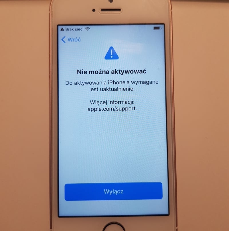

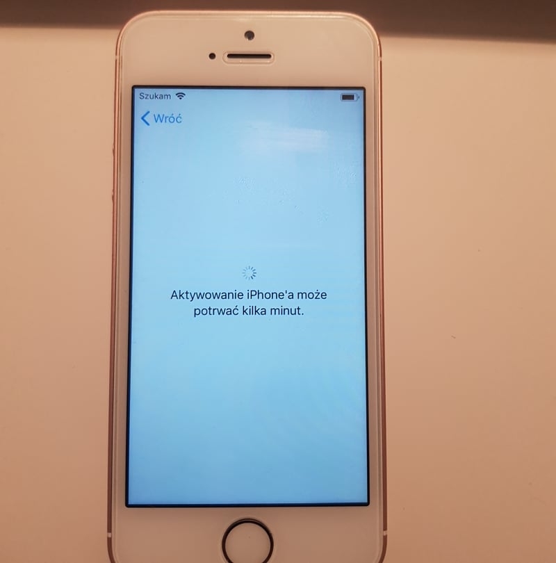

    Witam, wszystkich serdecznie.
    Mam problem z IPhone SE
    Wszystko działało w nim jak należy. IOS zaktualizowany do 9.2. Dzwoniłem, odbierałem połączenia i sms.
    Takiego odsprzedałem nowemu właścicielowi.
    Iphone wrócił do mnie dzień później, ponieważ nie można go aktywować. IOS zaktualizowany był do 12.1.3.
    Obecnie nie szuka sieci. Nie można go też aktywować.
    Jedyne co mogę zrobić to zaktualizować go przez ITunes do IOS 12.1.4 chociaż nie wiem czy to da jakiś pozytywny rezultat.
    Podczas aktualizacji wyświetla się błąd 14. Błąd związay z komunikacją. Sprawdziłem inny kabel USB oraz inny komputer i gniazda.
    Przesyłam kilka zdjęć próby aktywowania iphone
    Iphone SE nieaktywny po aktualizacji do iOS 12.1.3 - błąd 14 w iTunes Iphone SE nieaktywny po aktualizacji do iOS 12.1.3 - błąd 14 w iTunes Iphone SE nieaktywny po aktualizacji do iOS 12.1.3 - błąd 14 w iTunes
    Czy ktoś miał podobny problem i jest w stanie pomóc ?
    Z góry dziękuję i pozdrawiam.

    Też mi się tak wydaję. Nie wiem dlaczego teraz nie wykrywa karty SIM. Próbowałem dokonać aktywacji z drugiego IPhone przyłożonego blisko SE z aktywną kartą, lecz również bez skutku.

    Brak sieci GSM - brak numeru imei, brak jego widoczości imei w systemie. To sprawia, że nie da się aktywować urządzenia. Zazwyczaj to problem na poziomie płyty głównej ale nie zaszkodzi jak podmienisz akumulator i panel LCD wraz z kamerą/sensorami.
