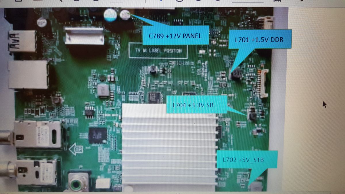

    Proszę o pomoc w naprawie TV z chassis TPM17.7E LA. Po włączeniu do prądu, uruchamia się z podświetleniem. Brak reakcji na pilota i joystick. Nie ma restartów. Nie można wejść w tryb odzyskiwania systemu. Minus z tyłu i do prądu 10 sek. Próbowałem też z plusem. I teraz tak: po ściągnięciu oprogramowania i do sieci, nic się nie dzieje. Ale jak zmieni się nazwę ściągniętego firmware z autorun na upgrade.pkg, podejmuje pracę. Działa wszystko prawie poprawnie, łącznie z kartą sieciową. Prawie. Bo trzeba 2 razy włączyć pilotem. Do czasu wyłączenia z prądu. Bez pena nie zadziała. Przy działającym, próba nowego oprogramowania bez efektu. Ani przez USB, ani przez internet. Jeden z forumowiczów przerabiał dokładnie taki temat w tym chassis, ale czy rozwiązał do końca? Koledzy udostępnili mi też pliki z bootloaderem do tego modelu. TV pobiera dane z USB około 10 min. Niestety nie powoduje zmian w pracy TV. Pewnie przy restartach te pliki pomagają. Pytanie. Jak podejść najprościej do problemu. Oczywiście bez wymiany MB. Możliwe, że brakuje cząstki Androida. Może ktoś ma plik ratunkowy, z pomocy technicznej Philipsa, albo swój i podpowie jak wymusić reinstalację systemu. A w trybach serwisowych error 0. Pozdrawiam Świątecznie.

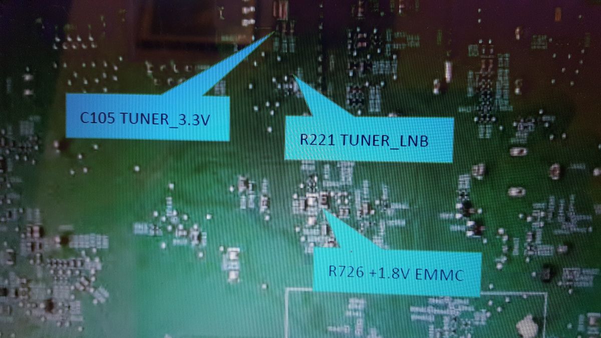

    Do these tensions coincide? Philips 43PUS6262/12 nie reaguje na pilota, brak trybu recovery Philips 43PUS6262/12 nie reaguje na pilota, brak trybu recovery

    Napięcia ok. Problem raczej oprogramowania.
