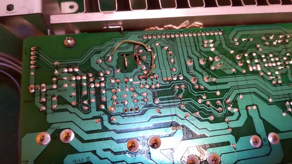

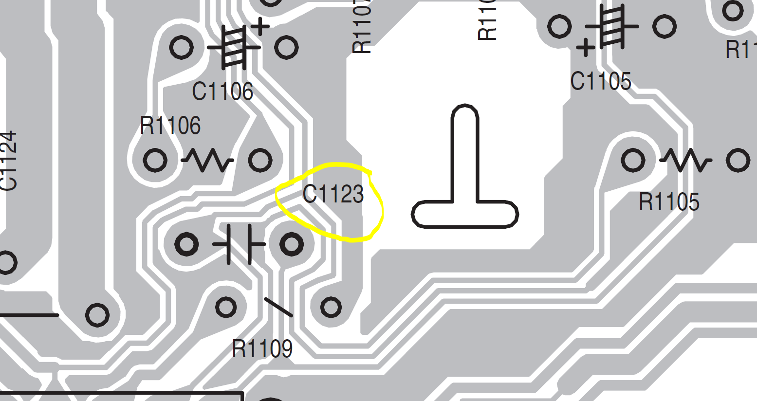

    Witam, dostałem przedstawiony wyżej wzmacniacz od kolegi. Działała w nim tylko jedna para głośników i Subwoofer. Wymontowałem więc płytę wzmacnia za i zobaczyłem dziurę w laminacie(zaznaczyłem uszkodzenie na screenie). Naprawiłem ścieżki drutem ze skrętki komputerowej i zaczęły grać już wszystkie głośniki ale słychać bardzo głośne buczenie. Nie mam pojęcia od czego zacząć szukanie usterki, bardzo proszę o pomoc.

    A masy gdzieś nie brakuje?

    Zmierzyłem kilka punktów w obwodzie względem EP101 i nie brakuje nigdzie masy.

    Wybacz, ale to trochę tak jakby lekarz stawiał diagnozę na podstwie zdjęc.
    Weź schemat, miernik i punkt po punkcie sprawdzaj czy:
    1. Są wszystkie połączenia?
    2. Czy nie ma gdzieś niewidocznej "mikroprzerwy"?
    3. Czy nie ma przypadkowego zwarcia?
    Może podpowiedzią by było zamieszczenie schematu z zaznaczeniem uszkodzonych ścieżek.
    No i co to EP101?
