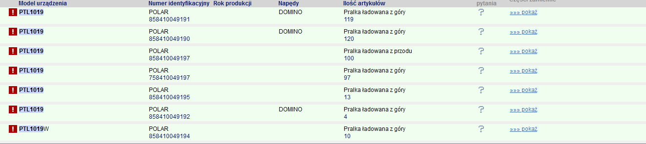

    Witam, mama problem z pralką jeżeli dobrze przeczytałem jest to błąd F04 czyli grzałka.
    Wymieniłem na nową i ciągle to samo, czujnik nowy czy stary nic też nie dało.
    Jeżeli możecie, to bardzo bym prosił o nakierowanie w czym może być problem.
    Polar PTL 1019 - Wymiana grzałki nie usuwa błędu F04, co dalej?

    Nie F04, tylko F08.
    Jeżeli wymiana grzałki nic nie dała, wymienia się sterownik (moduł).
    Ktoś kumaty może wymienić przekaźnik grzałki na module.
    I to tyle w tym temacie.
    Proste, logiczne, bez wychodzenia z domu :)
    O ile na podorędziu ma przekaźnik, wiedzę, lutownicę i wprawę w lutowaniu.
    Jak nie, to zawsze zdalnie można przez neta zamówić nowy moduł i będzie Pan zadowolony... :)
    Indeks zamówionej części, uzależniony jest od numeru serwisowego 85... z tabliczki znamionowej:

    A jak ktoś nie ma w domu przekaźnika i musi się udać do sklepu? :D
    Zleca zdalnie naprawę sterownika do kumatego elektronika. Korespondencyjnie... :D

    A jaki koszt naprawy takiego modułu u specjalisty?

    Od 150 zeta, do czysta (pisownia celowa) zeta. W zależności, gdzie obywatel stacjonuje.

    Skończyło się na kupieniu nowej pralki, padło na Whirlpool TDLR 70210, jest to praktycznie ta sama pralka tylko po liftingu , dzięki wszystkim za pomoc :D
