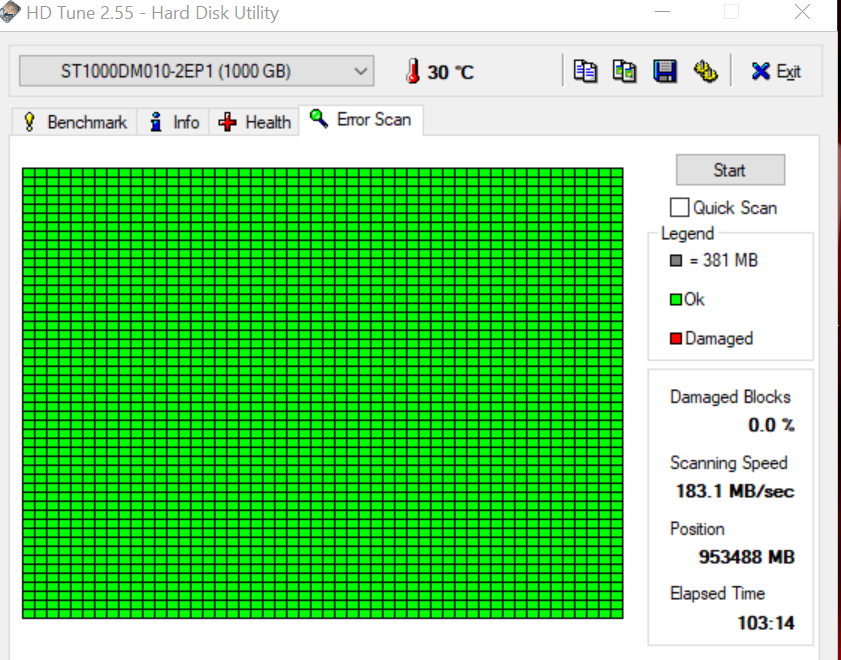

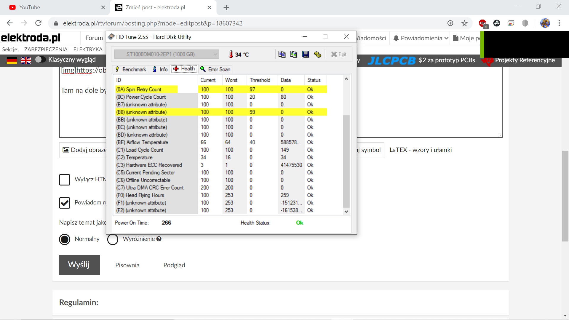

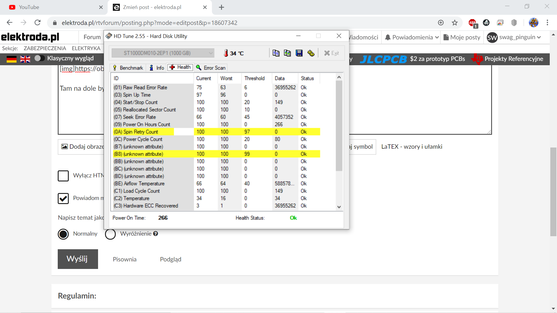

    Witam, od nowości dysku (pół mięsiąca coś takiego) świecą się 2 żółte rzędy w HD Tune. Tak z jednej strony mnie to niepokoi a z drugiej ktoś kiedyś powiedział że HD Tune lubi czasem postraszyć. Dysk to Seagate Barracuda 1TB.
    HD Tune, nie jestem pewien czy wszystko ok. 2 rzędy na żółto. HD Tune, nie jestem pewien czy wszystko ok. 2 rzędy na żółto.
    Error scan jest jeszcze w trakcie.

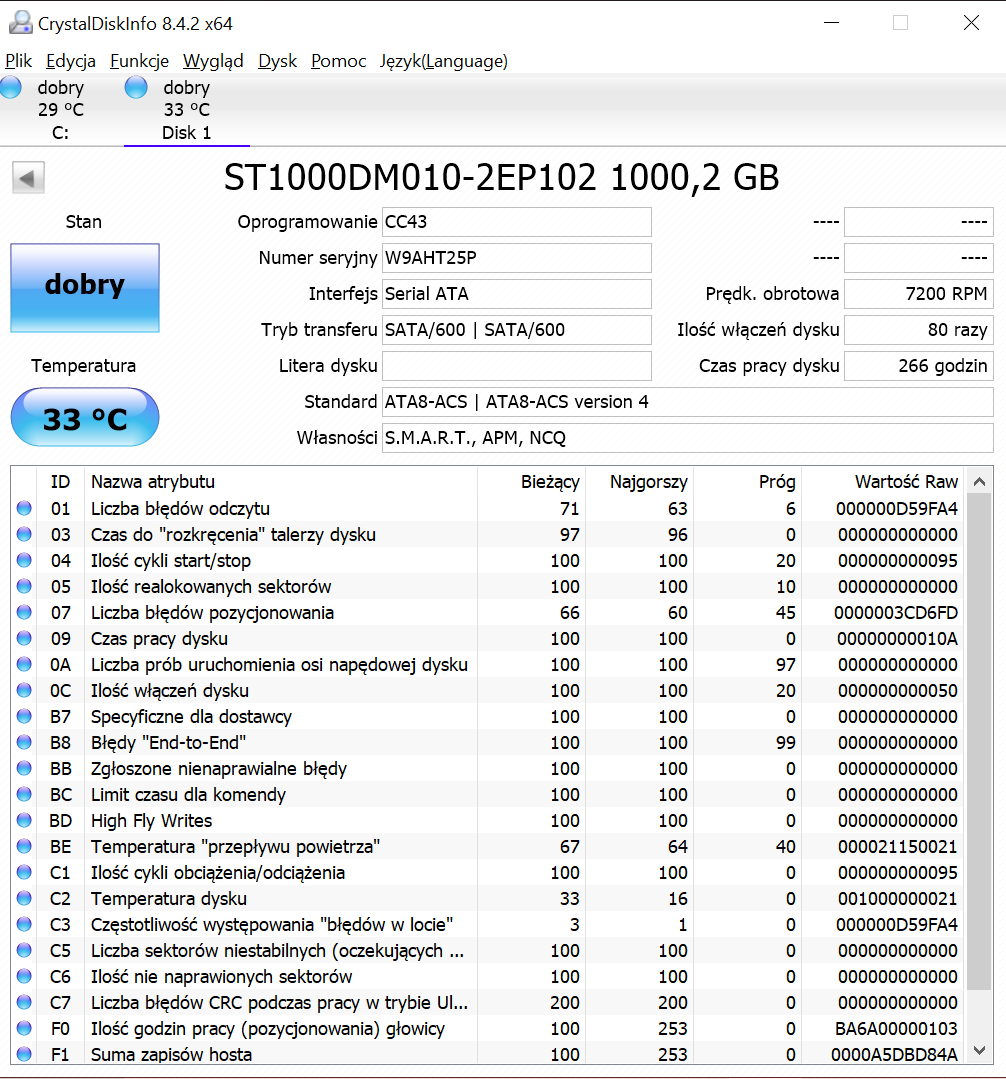

    Tutaj jeszcze CrystalDiskInfo:
    Tam na dole był jeszcze jeden rząd z takimi samymi wartościami jak ten ostatni na screenie.

    Sprawdzasz dysk zabytkiem. Zrób skan za pomocą HD Tune pro oraz za pomoc Victorii HDD. Nie dałeś pełnego smartu z CDI.Początkowy smart jest ok.

    Program nie służy do skanowania dysku. Error Scan pokazuje "czewone" jak dysk jest totalnie uszkodzony dopiero. Pod OS z dysku skanowanego też się nie powinno skanować.
    HDtune prawidłowo pokazuje błędy, ale czasem w złych miejscach.
    Jak wrzucasz CDI, to całe, a nie ucięte na dole. Co ciekawe programy pokazują totalnie poprzestawiane parametry.
    Według mnie dysk jest sprawny.
