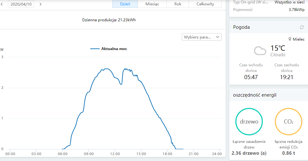

    Mam teraz Sofara 4.4KTL-X (3 fazowy) na 2-ch stringach, po 7 panel 270W. Układ może nie podobny do twojego, bo dach 4-ro spadowy, ale 7 paneli mam na wschód (z lekkim przesunięciem na południe - minimalnie). Staruję bardzo ładnie i pracuje bezproblemowo. Z tego co widzę to Twój już przy 100V z paneli daje radę a optymalne jest od 160-500V. Tak wygląda dzienny rozkład z 10.04.2020 u mnie.
    Konfiguracja SofarSolar 3KTLM-G2 - 11 paneli 330W, wschód/zachód
    Widać przejście słońca z połaci na połać, u Ciebie może być większe, ale ja ogólnie jestem zadowolony z tego falownika.
    PS. I lepiej mi chodzi ten falownik przy słabszym oświetleniu niż np. Solax którego miałem wcześniej

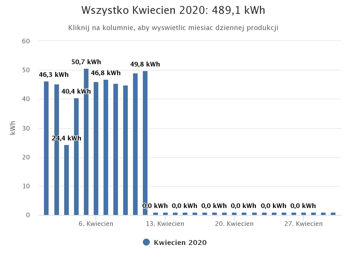

    a u mnie smiga tak
    • Konfiguracja SofarSolar 3KTLM-G2 - 11 paneli 330W, wschód/zachód 123Solar-chart (1).jpeg (73.15 KB) Musisz być zalogowany, aby pobrać ten załącznik.

    jakub.artur napisał:
    a u mnie smiga tak
    Ale to nawet nie jest blisko 4kw :D :)
  • #5 18610358
    jakub.artur
    Posty: 63
    Pomógł: 5
    Ocena: 19
    a u mnie smiga tak
    bo mam zlimitowane , jak zrobią polonczenie 3 fazowe uwolnie moc na 100% :D
