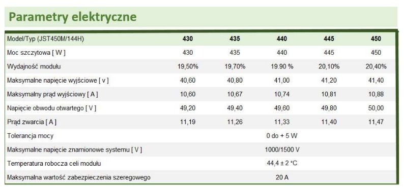

    Cześć, zastanawiam się jaki falownik dobrać do planowej instalacji PV złożonej z 14 paneli monokrystalicznych Just Solar JST- M6/144 H-450 o mocy znamionowej każdego panela 450W. Planowe połączenie paneli 2 stringi po 7 sztuk lub jeden string 14 sztuk. Dane techniczne paneli:

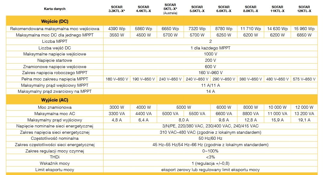

    Rozważam falowniki :
    Sofar Solar 5.5KTL-X
    Sofar Solar 6.6KTL-X
    Dane techniczne:

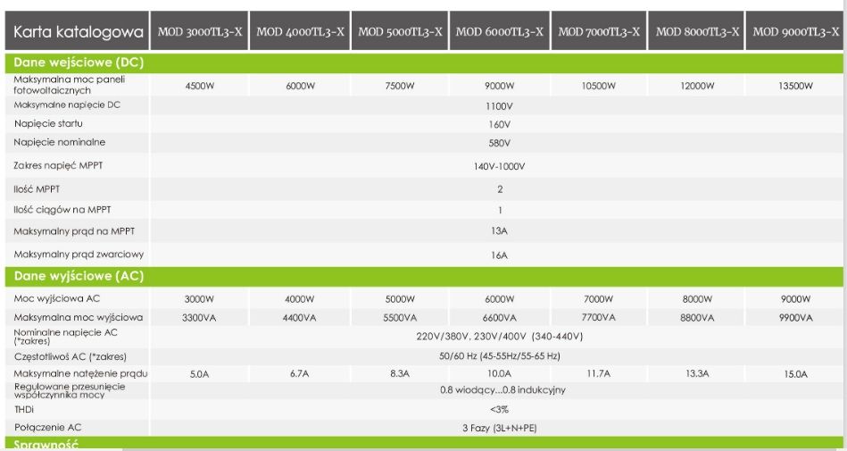

    Lub falowniki Growatt MOD 5000 TL3-X lub MOD 6000 TL3-X
    Falownik Sofar czy Growatt, jaką moc wybrać do wstępnie dobranych paneli?
    Jak dla mnie za Growattem przemawia niższe minimalne napięcie MPPT i wyższy prąd maksymalny stringu. A jakie jest Wasze zdanie?

    Dlaczego dwa stringi, będzie daleko do napięcia nominalnego/znamionowego każdego z tych inwerterów.
    Wątpliwe, aby panele przekroczyły 11 A, każdy z nich się nada, musisz wybrać w/g własnego uznania, jedynie przy dwóch stringach odpowiedniejszy byłby ten z niższym napięciem startu.

    @rokbok Zasugerowałem się mocą maksymalną dla MPPT 6250W dla Sofara, a z paneli może być maksymalnie 6370W z uwzględnieniem tolerancji mocy +5W na panel. Czy nie ma się tym powodu aż tak przejmować?

    Tak, ale dla Sofar Solar 6.6KTL-X dopuszczalna całkowita moc paneli wynosi 8780W po stronie DC przy użyciu dwóch stringów a teoretycznie maksymalna na jeden string 6250W
    Ja na ktlx 5.5 mam 7.3kWp, na 1 stringu 4.8 kWp na drugim 2.5 Kwp.
