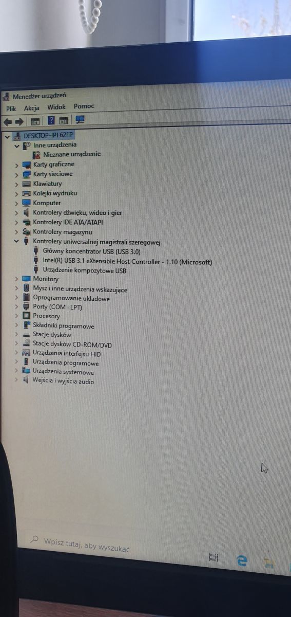

    Mam poważny problem,
    Na wszystkich urządzeniach w domu przeglądarka nie ładuje niektórych stron, nie działa wiele aplikacji typu Skype, minecraft
    Przeskanowalem programem antywirusowym jeden z komputerów i pokazało wiele plików o nazwach exploit i trojan.
    Program FRST nie działa, nie chce się włączyć a pobrana jest dobra wersja pod system.
    Skanuje programem malwarebytes adwcleaner i z każdym skanowaniem i restartem komputera pokazuje 1 blad.
    Czy format tego komputera naprawi problem?
    Czy może da się obejść bez formatu.
    Myślałem że to problem z siecią (mam radiowke) więc podlaczylem antenę prosto pod komputer i problem dalej ten sam

    Zrobiłem format komputera na którym pojawił się wirus ale problem dalej nie znikł
    Jak wlaczyc ten program w trybie awaryjnym ?
    robione na 2 komputerach

    Anfa, mam radiowke, jak pisałem wcześniej miałem trojana, bo defender wykrył wiele poważnych problemów i pisało że jest coś z exploit i trojan, zrobilem format na tym komputerze ale teraz nie ma w ogóle Internetu na wszystkich urzadzeniach
    Bo odlaczeniu i podlaczeniu zasilania anteny pojawił się problem Ten komputer jest prawdopodobnie dobrze skonfigurowany ale urządzenie lub zasób www microsoft com nie odpowiada
    Zmieniłem nawet router na inny ale problem nie znikł, stalo się to wczoraj z godziny na godzinę więc nie wiem w czym problem, sąsiad mieszka 500m ode mnie i ma ten sam internet ale nie ma problemów

    W logach nie widac infekcji. Menadzer tez ok.
    Uruchom okno cmd i zamiesc wynik polecenia: ipconfig /all
    Jezeli komputer polaczyl sie z routerem to sprawdz jeszcze:
    ping 8.8.8.8 i napisz czy odpowiada.

    witam, postanowilem zajac sie dns'em czyli komendy ipconfig /flushdns /registerdns /release i /renew
    wszystko wrocilo do normy, wydaje mi sie tez ze dostawca internetu cos zrobil poniewaz zmienil mi sie zewnetrzny adres ip, narazie wszystko dziala i dziekuje za pomoc zamykam temat
