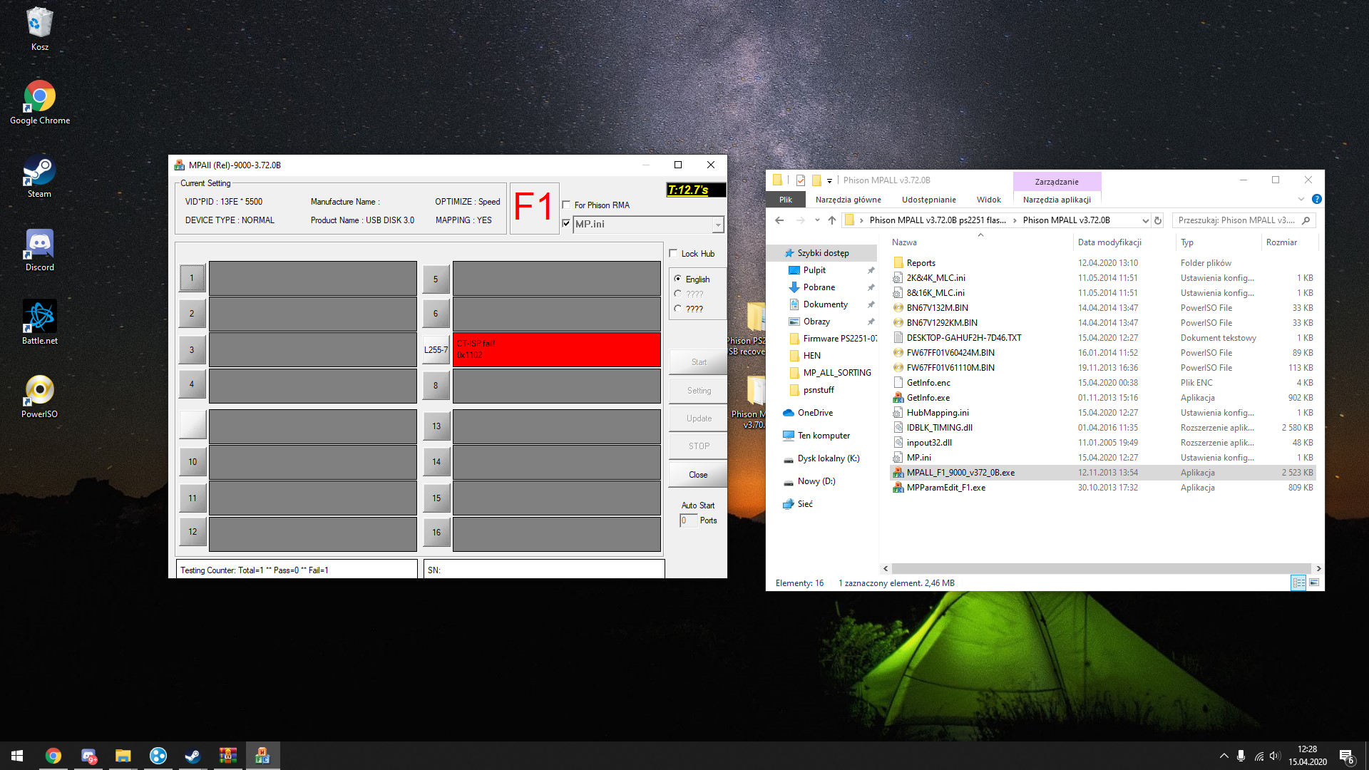

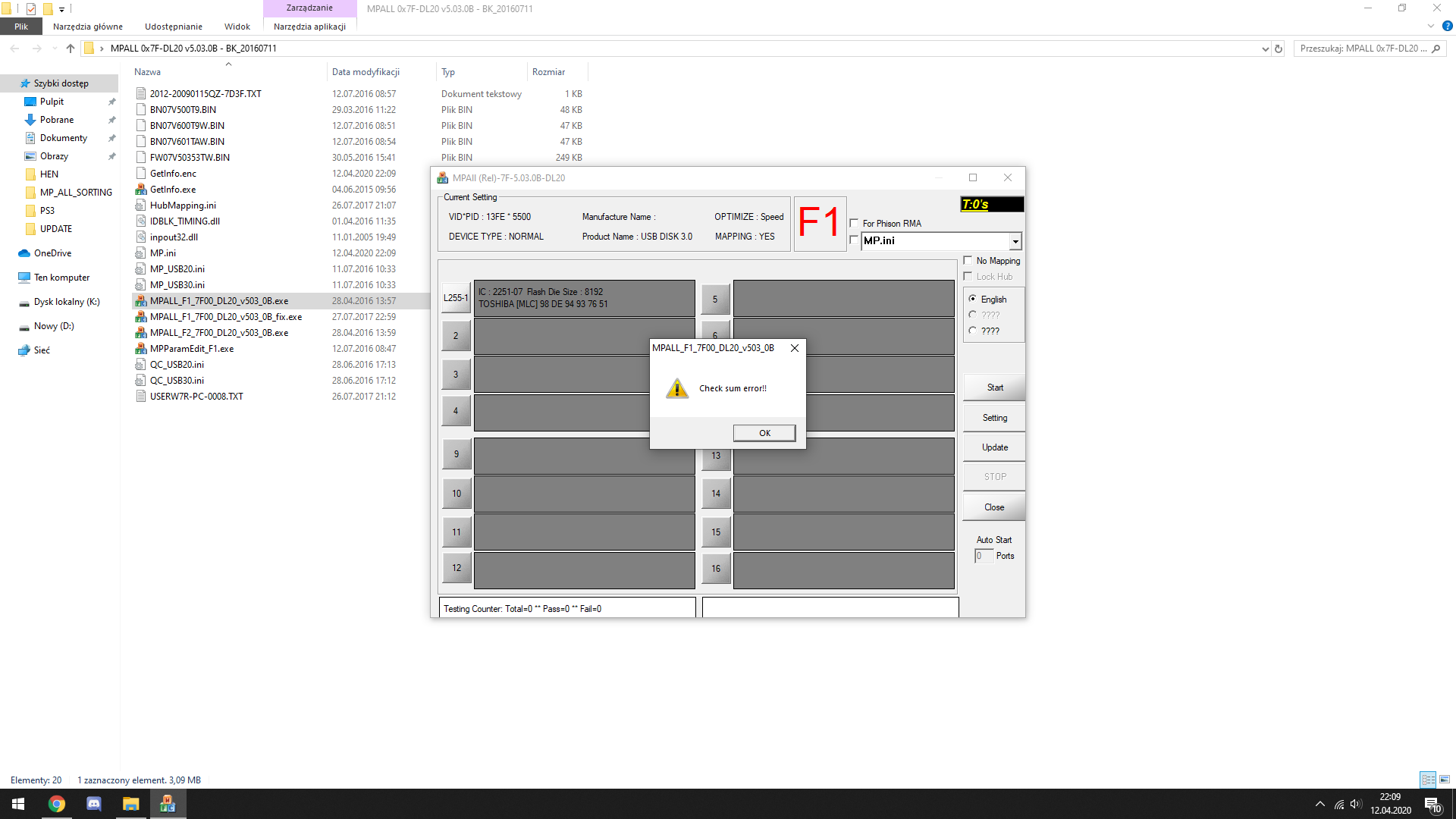

    Siemano. Znalazłem ostatnio pednrive gdy sprzątałem, okazało się że pendrive ma uszkodzony fw. Po zwarciu pinu 29 i 30 MPALL zobaczył go lecz jest na czerwono. Zarzuciłem mu firmware ale przez kilka godzin nie ruszyło się wgrywanie. Używam wersji 3.71.00 Jak wgrać firmware do pendrive ADATA 16GB z uszkodzonym FW?

    Przy innych wersjach występuje checksum error. Jak wgrać firmware do pendrive ADATA 16GB z uszkodzonym FW?

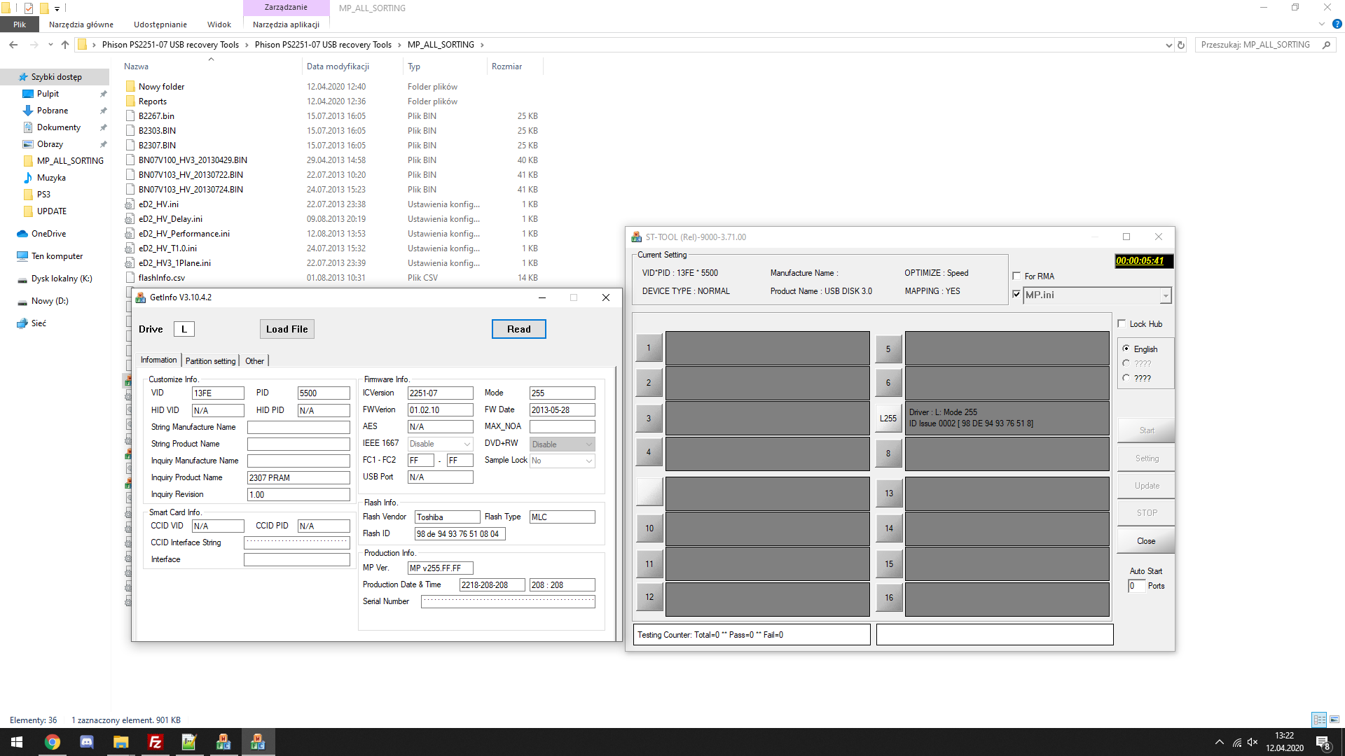

    Zamieść widok z Getinfo, Chipgenius.

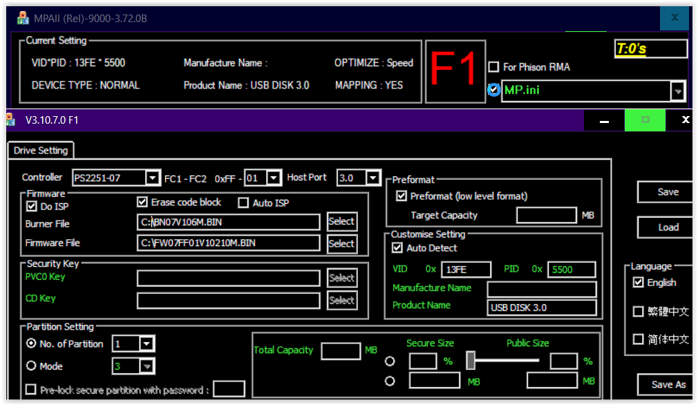

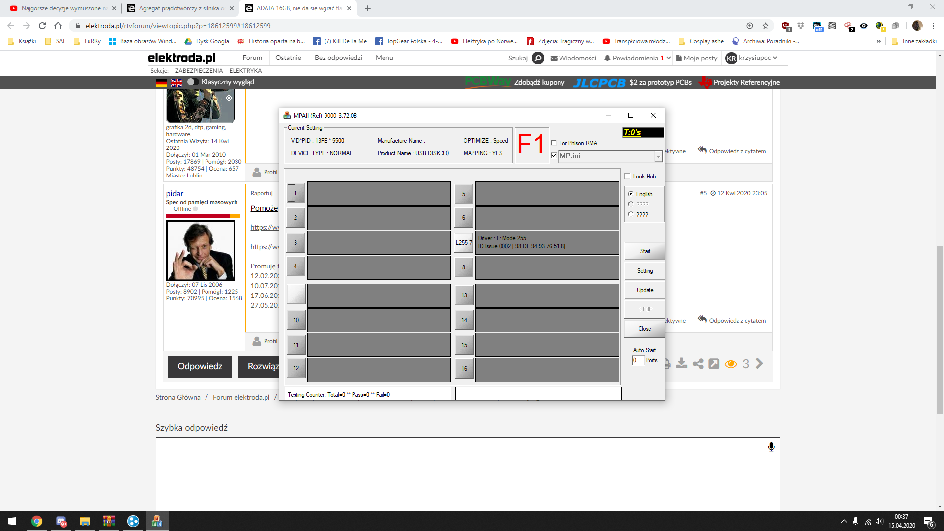

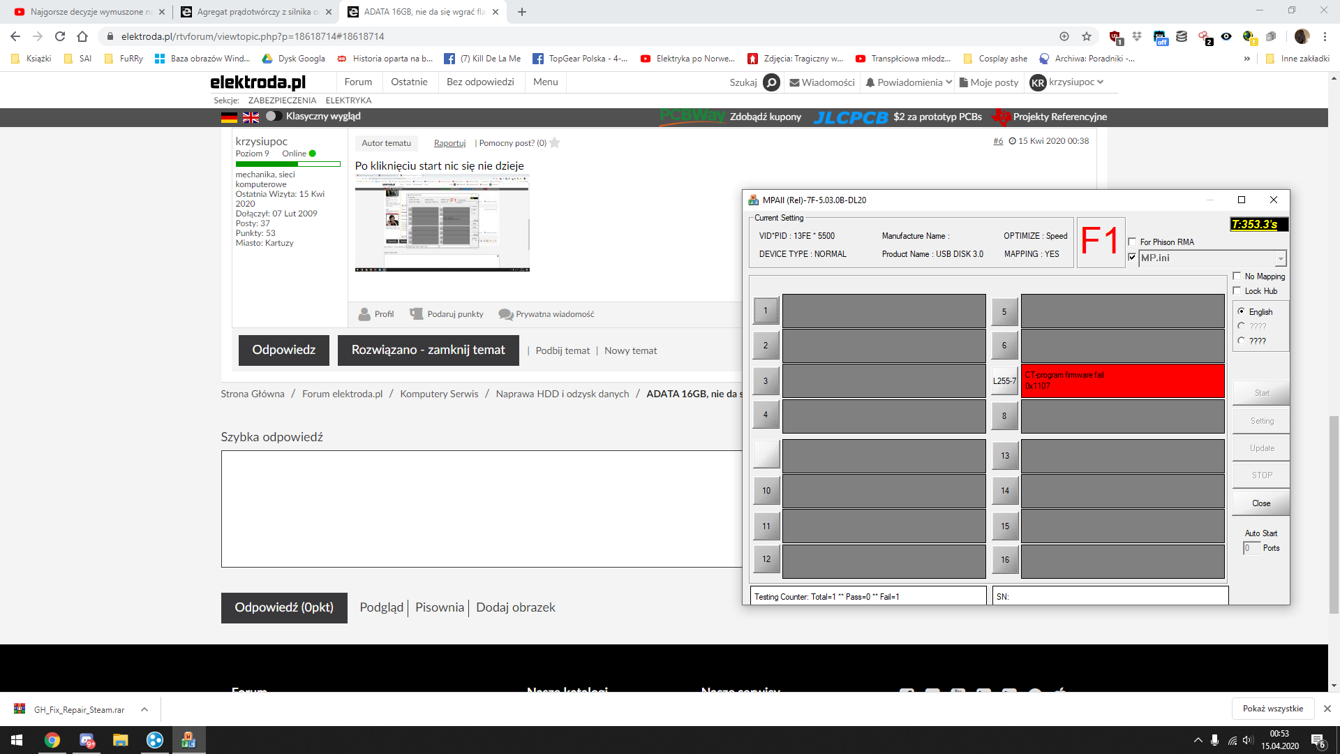

  • #6 18618714
    krzysiupoc
    Posty: 46
    Po kliknięciu start nic się nie dzieje
    EDIT Jak wgrać firmware do pendrive ADATA 16GB z uszkodzonym FW?

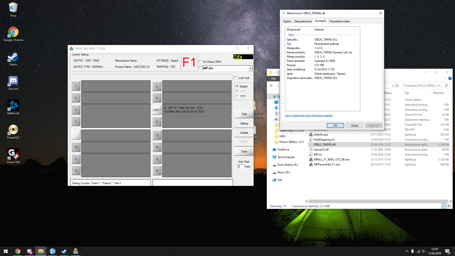

  • #7 18619284
    melanchel
    Posty: 1317
    Pomógł: 154
    Ocena: 382
    IDBLK TIMING dodany jaki?

    krzysiupoc
    Posty: 46
    Pusty .DLL timingu, skąd go wziąć nie wiem, ale wrzucam info z GFI
    Dziwne jest że tu pokazuje Phison 2307, a jest 2251-07
    Volume: L:
    Controller: Phison PS2307
    Possible Memory Chip(s): Not available
    Chip F/W: 01.06.10
    Firmware Date: 2013-09-24
    VID: 13FE
    PID: 5500
    Manufacturer: Phison
    Product: 2307 FW BURNER
    Query Vendor ID:
    Query Product ID: 2307 PRAM
    Query Product Revision: 1.00
    Physical Disk Capacity: 0 Bytes
    Windows Disk Capacity:  0 Bytes
    Internal Tags: 2RAF-LAEL
    USB Version: 2.00
    Declared Power: 100 mA
    ContMeas ID: 5B07-01-00
    Microsoft Windows 10 x64 Build 18362
    EDIT: Po wrzuceniu IDBL z nowszej wersji wyrzuca taki błąd Jak wgrać firmware do pendrive ADATA 16GB z uszkodzonym FW?
  • #9 18619396
    melanchel
    Posty: 1317
    Pomógł: 154
    Ocena: 382
    8&16K.ini wybierz. Firmware nie widzę w folderze? IDBLK najedź i jakie tam jest 1.2.74.0?

    8&16K to inny model chipa, więc nie podejdzie, MPALL wysypuje się na ISP Burner

    @krzysiupoc "Napisałem" modyfikację, sprawdź tą wersję z mojego załącznika. :idea:

    Niby wszystko ok, ale po wciśnieciu start nic się nie dzieje. Może jakieś pliki z Twojej wersji dam do innej?
