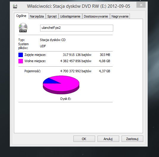

    Dzień dobry!
    Posiadam płytę (DVD RW) i chciałem na nią wypalić plik ISO. sformatowałem płytę i próbując ją nagrać wyskakuje mi informacja że "płyta nie jest pusta" formatowałem ją kilka razy ale na dysku i tak pozostają dane.
    Próbowałem nagrać na ImgBurn i Alcochol 120%. Co robić?

    Z jaką prędkością płyta jest czyszczona i nagrywana?
    Ile razy była zapisywana, czyszczona?

    Nagrywana była raz, i czyszczona również (teraz przeze mnie), a prędkość to 4x lub mniej w zależności od programu, w ImgBurn to właśnie ta prędkość.

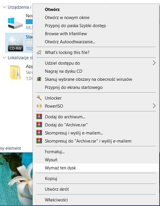

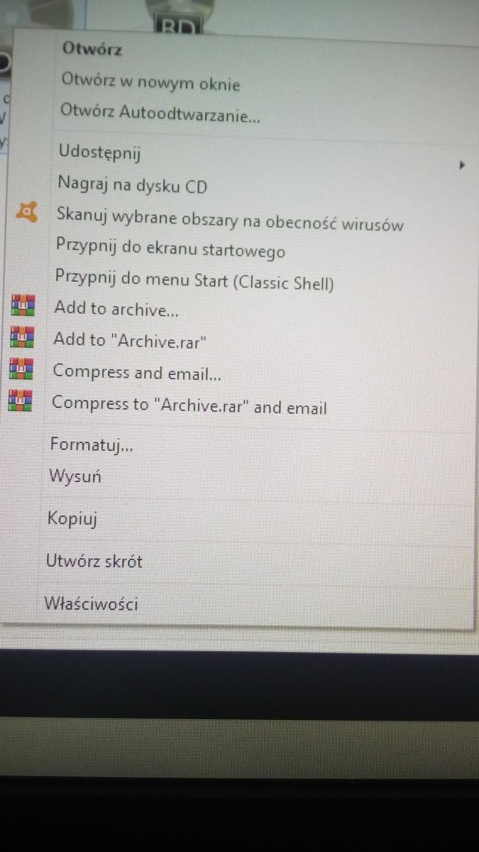

    Dysków RW się nie formatuje, tylko klikasz ppm i wybierasz "wymaż ten dysk"

    Nie znalazłem opcji "wymaż ten dysk " chodzi mi to to że po usunięciu danych z płyty system ich nie wykrywa ale one " po wejściu we właściwości " nadal tam są

    Windows rozpoznaje płyty RW i wtenczas jest pozycja "wymaż ten dysk" u Ciebie nie ma to znaczy że to nie jest RW.

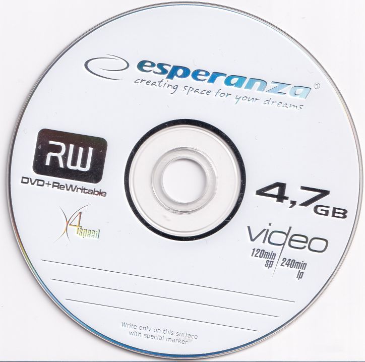

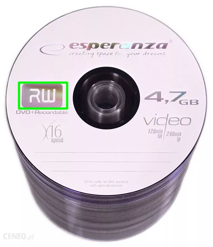

    Prawdopodobnie autor źle zinterpretował oznaczenie:
    Płyta DVD RW niepusta po formatowaniu - jak nagrać ISO?
    To nie jest płyta wielokrotnego zapisu.
    To jest RW. Twoja to jest zwykła płyta. Żadną płytę RW nie nagrywa się 16x tylko 4x.

    Masz wyżej screena. Przeczytaj sobie pod napisem RW

    Mam takich kilka ale nic się z nimi nie da zrobić
  • #17 18620021
    viktor1950
    Poziom 30  
    Posty: 1100
    Pomógł: 160
    Ocena: 370
    To są zwykłe, możesz nagrać już na stale. I drugi raz nie nagrasz.

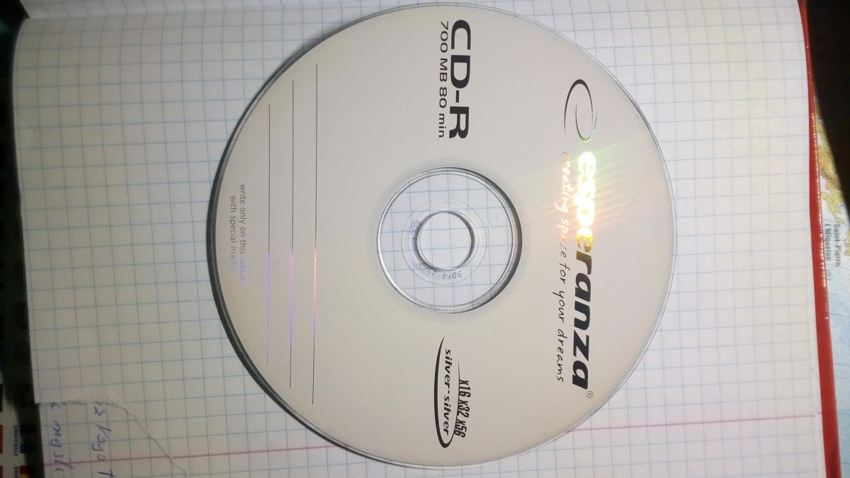

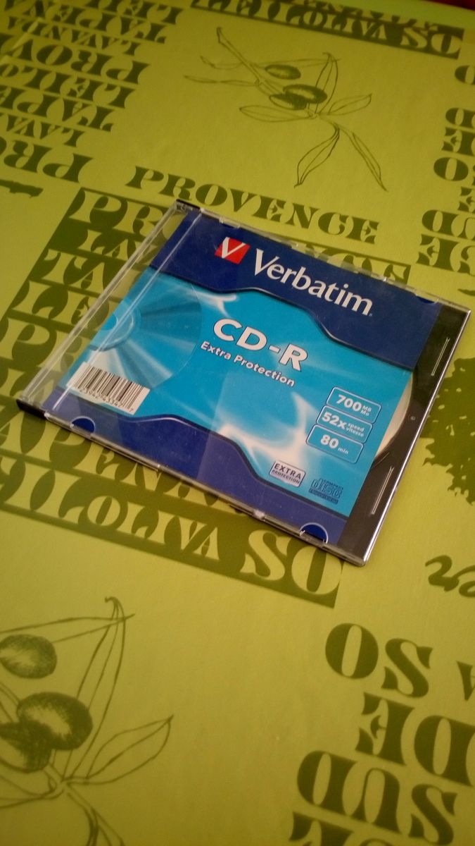

    A mam jeszcze płytę CD +R czystą
    Ale gdy włożyłem ją do PC'ta i wyjełem ją z powrotem a potem spowrotem włożyłem to po wejściu we właściwości była zapełniona (5mb)
    I nie mogę nagrać na nią żadnego obrazu .ISO , .IMG , żadnego Płyta DVD RW niepusta po formatowaniu - jak nagrać ISO?

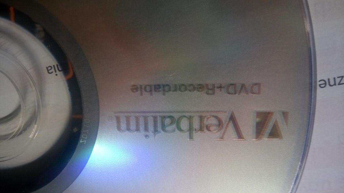

    Wlozyles plyte, Windows zapytal co z nia zrobic, wybrales opcje, ktorej znowu nie rozumiesz, otworzyles sesje na plycie i zepsules kolejna plyte.
  • #21 18620539
    Robert B
    Posty: 22594
    Pomógł: 2027
    Ocena: 1412
    @Wasd99 Przecież masz tam jak byk!
    Recordable Czyli tylko raz możesz nagrać.
    Płyty kasowalne to Rewritable
    I możesz z tej płyty zrobić podstawkę pod kubek, bo już nic więcej z nią nie zrobisz.

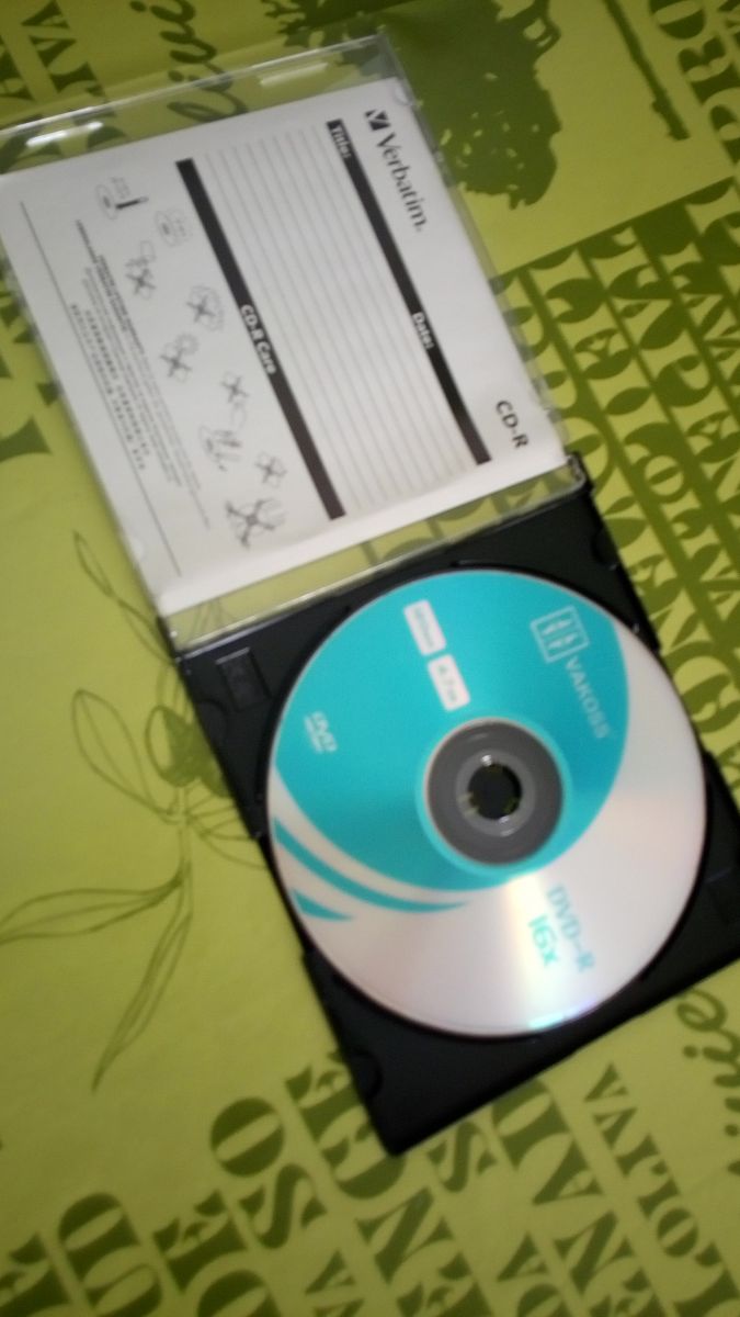

    A tu ? Mogę coś nagrać ? Płyta jest nowa
    Płyta DVD RW niepusta po formatowaniu - jak nagrać ISO? Płyta DVD RW niepusta po formatowaniu - jak nagrać ISO?
  • #25 18621444
    viktor1950
    Poziom 30  
    Posty: 1100
    Pomógł: 160
    Ocena: 370
    Nagrać możesz ale nie wymazać. Dane zostaną na wieki.
