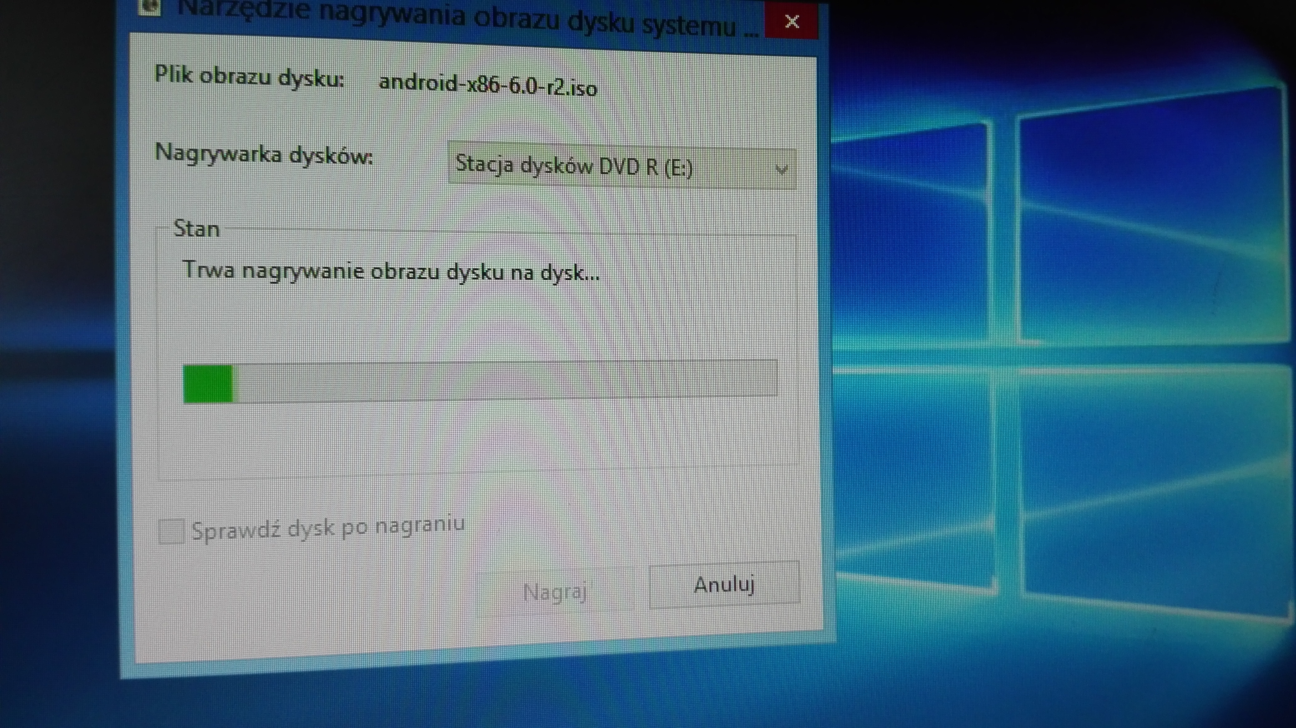

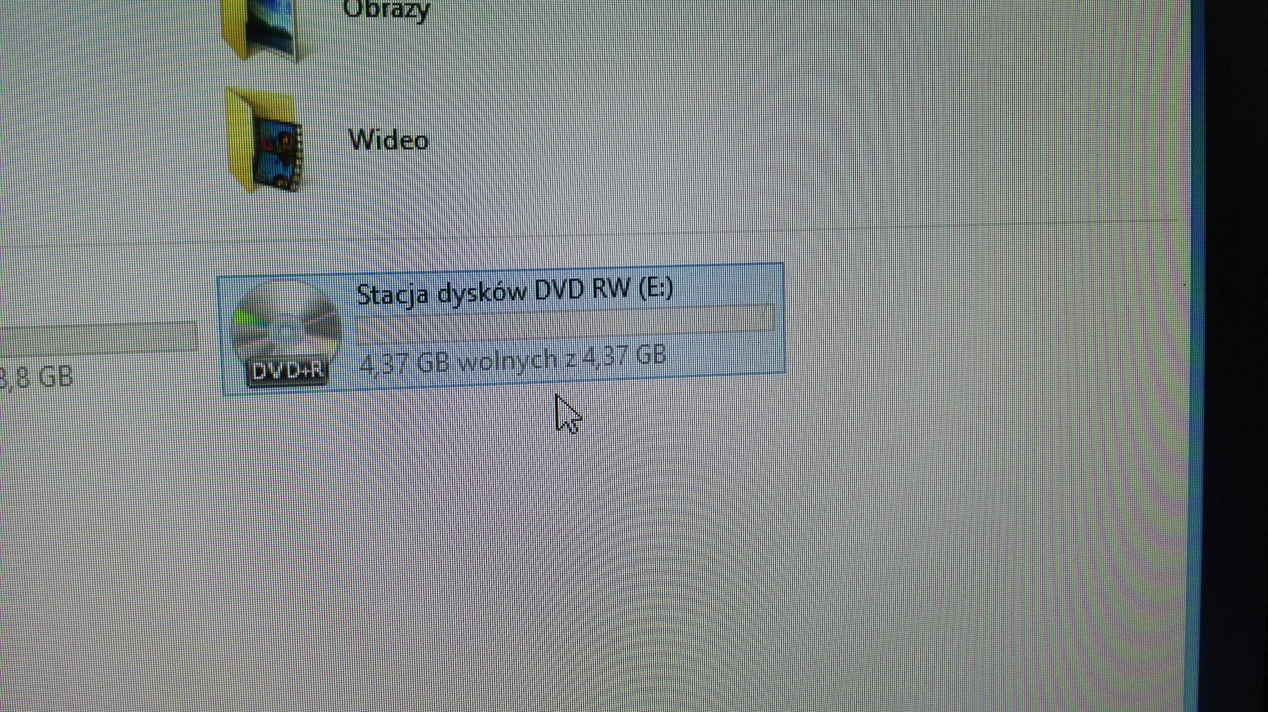

    Problem polega na tym, że nagrywam jak to zwykle obraz dysku na płytę, proces przebiega dobrze nie ma błędów, ale po włożeniu z powrotem do napędu płyta jest pusta i żadnym sposobem nie wiem, co dalej robic. Dodam jeszcze, że obraz jest dobry. Próbowałem z drugą taką samą płytą ale bez skutku. Dziekuję za pomoc!

    To spróbuj z inną płytą, jeżeli efekt będzie ten sam to nagrywarka jest uszkodzona.
    Jak się zachowuje po włożeniu oryginalnie tłoczonej albo innej nagranej już płyty?

    Takie objawy to najczęściej zabrudzona optyka lub utrata emisji lasera. Widać na płycie nagraną ścieżkę?

    To jest płyta "plusowa" (DVD+RW). Zobacz, co będzie z płytæ "minusową" (DVD-RW). Być może Twój napęd ma problemy z czytaniem płyt "plusowych".
    Poza tym:
    - płytę już nagraną sprawdzić na innym kompie z próbą skopiowania nagranych plików na dysk,
    - używać płyt dobrej jakości, a nie najtańszego "badziewia"; nagrywać na najniższej prędkości, jaką dopuszcza dana płyta.
