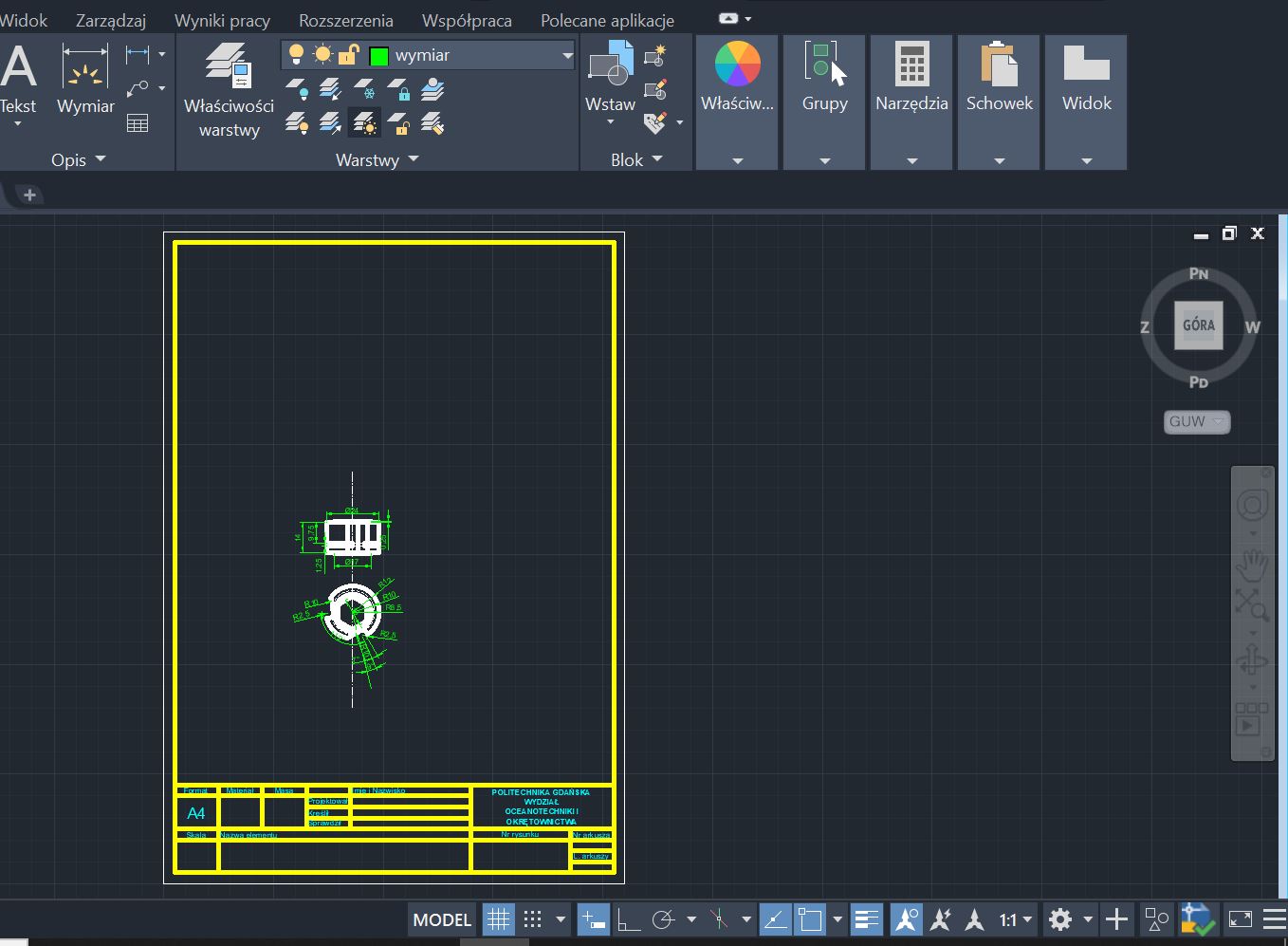

    Proszę Państwa sytuacja wygląda następnująco:
    wykonałem rysunek (mniejsza z tym czy dobrze czy źle ;) ) ale nie wiem jak wydrukować go tak, żeby wypełniał maksymalnie dostępną przestrzeń.
    Czy trzeba go jakoś rozciągnąć?

    Przeskalować. Albo sam detal, albo ramkę.
    Spróbuj (na kopii najlepiej) zaznaczyć cały detal, wycentruj go w ramce, wybierz Skala, z klawiatury np. "2" i Enter.
    Punkt odniesienia dla skalowania wybierz gdzieś w centrum detalu.
    Poćwicz, to prosta robota.

    Twórcy AutoCad zaplanowali, że będzie się to odbywać trochę inaczej.
    Mamy dwa obszary rysowania: MODEL i PAPER - to te zakładki na dole obszaru rysunku - obszarów PAPER może być więcej np. tyle ile różnych arkuszy do drukowania
    W obszarze MODEL rysuje się przedmiot, najczęściej w skali 1:1
    Obszar PAPER ma rozmiar arkusza drukowanego (A4, A3 itp) i w nim rysuje się tabelkę, też w skali 1:1
    Następnie w obszarze PAPER definiuje się RZUTNIĘ/VIEWPORT - to jest tak jakby okno w arkuszu PAPER, przez które spogląda się na MODEL w odpowiedniej skali
    W tym celu trzeba 'dwukliknąć' RZUTNIĘ/VIEWPORT i w jej wnętrzu użyć komendy ZOOM, gdzie podajemy skalę w jakiej MODEL ma się pojawić na obszarze PAPER podając stosunek jednostek rysowania x/xp (x modelu do xpapieru)
    Przykładowo ZOOM: 0.1xp oznacza że jednej jednostce PAPER odpowiada 10 jednostek MODEL czyli skala 1:10
    Na jednym obszarze PAPER może być kilka 'okienek' RZUTNI i każda w innej skali
    Pomiędzy MODEL i PAPER można też skalować grubości linii, wielkości tekstu i wymiary ale to trochę bardziej zawiłe
