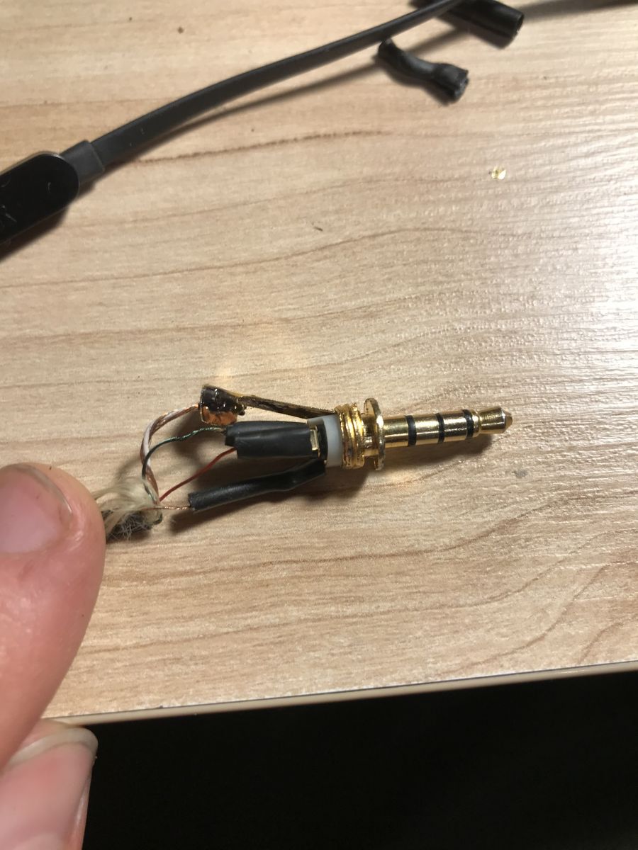

    Witam, dostałem słuchawki bez wtyczki, więc postanowiłem wlutować nową. Spodziewałem się że przewody bądą jako: L, R, GND i MIC. Tutaj zaś jest czarna magia. 4 przewody: zielony (wychodzi że L), czerwony (stawiam na R), podobnej grubości złoty z biała nitką oraz grubszy złoty ( ten obstawiam, że GND). Problem jest taki, że w tych słuchawkach nie ma wspólnej masy. Czerwony i cienki złoty działa prawa słuchawka a zielony i gruby złoty działa lewa, stąd dźwięk na telefonie Motorola jest tylko na jednej słuchawce. Dodatkowo nie wiem jak z mikrofonem, gdyż docelowo to żona będzie na swoim telefonie używać, a więc tej Motoroli nie mam cały czas pod ręką aby móc testować kolejne opcje, zaś mój obecny iPhone 7 nie obsługuje słuchawek, więc brakuje mi sprzętu do testowania. Oczywiście po zwarciu obu złotych mam dźwięk na obu głośnikach. Co ciekawe na lewej słuchawce oporność około 20 Om a na prawej 19.6 i gdy przycisnę przycisk minimalnie spada do 18.6. Podsumowując, jak to kurna ogarnąć? I czy może coś jeszcze w nich jest urwane, bo dziwny ten brak wspólnej masy. Może ktoś ma takie słuchawki. Pomierzy i napisze mi co i jak w nich wychodzi.
    Dziekuje

    Podziwiam upór :) te słuchawki kosztują 35zł w sklepie i mają szybki serwis, ale jak już mocno chcesz naprawić:
    Link
    P.S. przy samej słuchawce też potrafią się uszkodzić.

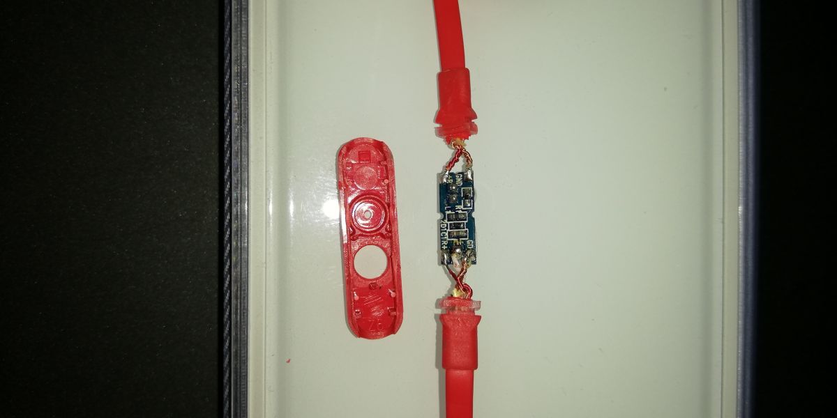

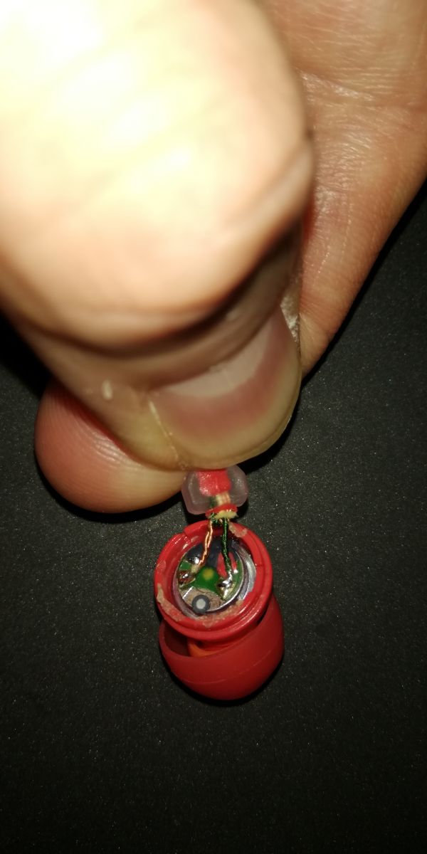

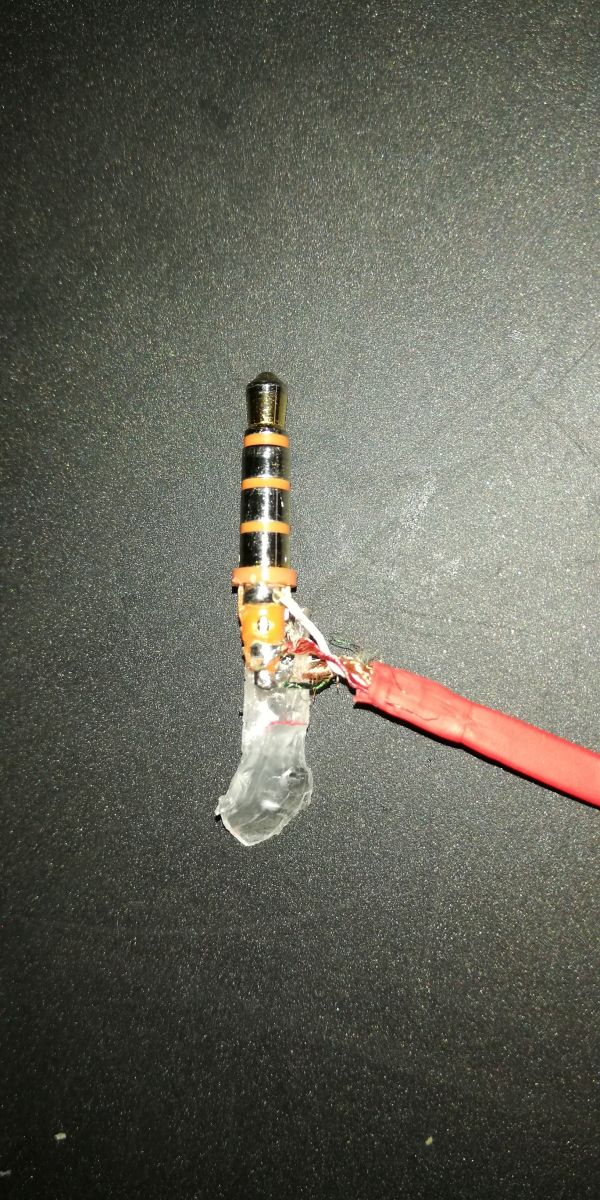

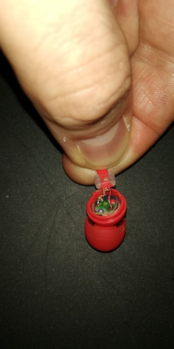

    Poświęcę się dla Ciebie i w imię nauki rozbiorę słuchawki.
    Słuchawki JBL T110 a nowa wtyczka. Jak podłączyć?
    Jest tak jak piszesz:
    - zielony i złoty - Lewa Słuchawka
    - czerwony i złoty - Prawa Słuchawka
    Jack zaraz rozłupie.
    Słuchawki JBL T110 a nowa wtyczka. Jak podłączyć? [/img]
    Patrząc na zdjęcie Jack, które zamieściłem od góry:
    - zielony
    - czerwony
    - złoty
    - biały
    P.S.
    Jeszcze słuchawki - dla przypomnienia zielony w lewej, czerwony w prawej.
    - zielony
    - czerwony
    - złoty
    - złoty z białym
    :)[/quote]
    Jesteś WIELKI!
    Jednak są dwie oddzielne linie i skoro telefon ich nie łączy to można je zewrzeć. Ja wlutowałem dobrze. Wychodzi na to że obecne telefony potrzebują słuchawek a nie zestawu słuchawkowego z mikrofonem, chyba że użyta wtyczka jest ciup inna długościowo. Co u chińczyków normalne. Browarek Tobie się należy!

    Potwierdź, że masz wspólną masę dla obu głośniczków, czyli wychodziłoby że u mnie jedna masa jest gdzieś uszkodzona a mikrofon jakimś cudem robi za masę. Wspólną czyli ten złoty gruby jest masą i dla L i dla R. Ja musiałbym zewrzeć złoty gruby ze złotym z białym od mikrofonu, inaczej mam tylko jedną słuchawkę

    Dobra przyjrzałem się uważnie, tam jest biały w izolacji, a nie ze sznurkiem (czy złoto biały). Dałem wyżej zdjęcia słuchaweczek. Masa jest złota.
    Dla mnie nie ma różnicy czy złoty grubszy czy cieńszy.
    Pokaż jeszcze swój Jack.
    U mnie połączenie, pary to 1-3 i 2-4 a jak u ciebie?

    Biały idzie do mikrofonu, a u Ciebie jest z masa zloty z bialym razem i obok znowu zloty. Masz dwa razy masę przylutowana. Zamień ten pojedynczy złoty z białym. Wszystkie złote razem na masę. P.S. mikrofon działa?

    Jestem ślepy że nie zauważyłem dwóch splecionych przewodów, czyli jest ich 5, bo dwie masy. Myślę że zamykamy temat. Oczywiście wtyczka musi być dobrze w gnieździe bo jest ciup inna. Szczuplejszy koniec mają te oryginały

    Jak się dobrze przyjrzeć może tak być, nie mam lutownicy żeby to rozłączyć, co nie zmienia faktu że wszystkie masy mam w jednym miejscu. Obejrzyj dokładnie moje fotki.

    Nie zauważyłem, ze jeden przewód jest podwójny a więc mam 5 a nie 4 przewody. Czegoś brakowało ale nie wiedziałem czego. Dodatkowo pokazano mi sposób podłączenia do wtyczki. Wcześniej raczej zgadywałem schemat podłączenia wtyczki.
