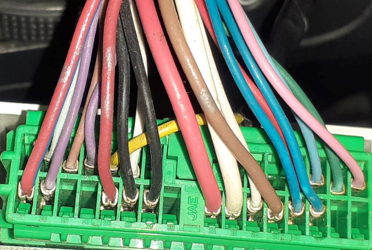

    Dzień dobry mam problem z Hondą accord 7 2004 r. 2.0 benzyna automat bez lpg. Mianowicie nie działa wskaźnik paliwa zmieniłem całą pompę z pływakiem oraz licznik, zegary na nim działają. Z pływaka wychodzą dwa kable jeden żółty a drugi czarny. Z żółtego kabla sygnał idzie aż do stacyjki jeżeli jest podłączony do pływaka a na czarnym cały czas jest masa nawet jak go odłączę od pływaka. Mam pytanie czy do wskazówki paliwa ma dochodzić jeszcze prąd czy może jest jeszcze jakić przekaźnik lub bezpiecznik na drodze.
    Dodam że pod komputerem jest stały błąd czujnika paliwa B1175. Co zrobić żeby działał wskaźnik ?

    Zòlty kabel bezpośrednio do licznika i on jest uszkodzony. Pruj wiązkę.

    To znaczy że nawet jak na mierniku ciągłości obwodów miernik daje jakiś sygnał (mam miernik z antenką) to może być błędny, bo sygnał dochodzi aż pod kostkę stacyjki, ale w niektórych momentach wiązki cichnie ?

    Od wtyczek z pompy paliwa do licznika musi być max 1ohm. Sprawdź czy masz dobre baterie w mierniku bo słabe robią problemy.

    Tak zrobię a czy w tym modelu przechodzą kable przez skrzynkę bezpieczników lub jakieś inne kostki oprócz tej od zegarów
    i pływaka ?

    Mógłbym dostać jakiś schemat kabli wychodzących od zegarów chodzi mi o te które odpowiadają za wskaźnik paliwa Honda Accord 7 2004 - wskaźnik paliwa nie działa, błąd B1175 Honda Accord 7 2004 - wskaźnik paliwa nie działa, błąd B1175

    Żółty z czarnym paskiem. Przy zielonej kostce jest z czarnym paskiem?

    Nie przy zegarach nie ma żółtego z czarnym paskiem
    Są jakieś schematy tych zegarów ?

    To znaczy że kabel od pływaka nie jest w ogóle poprowadzony ?
