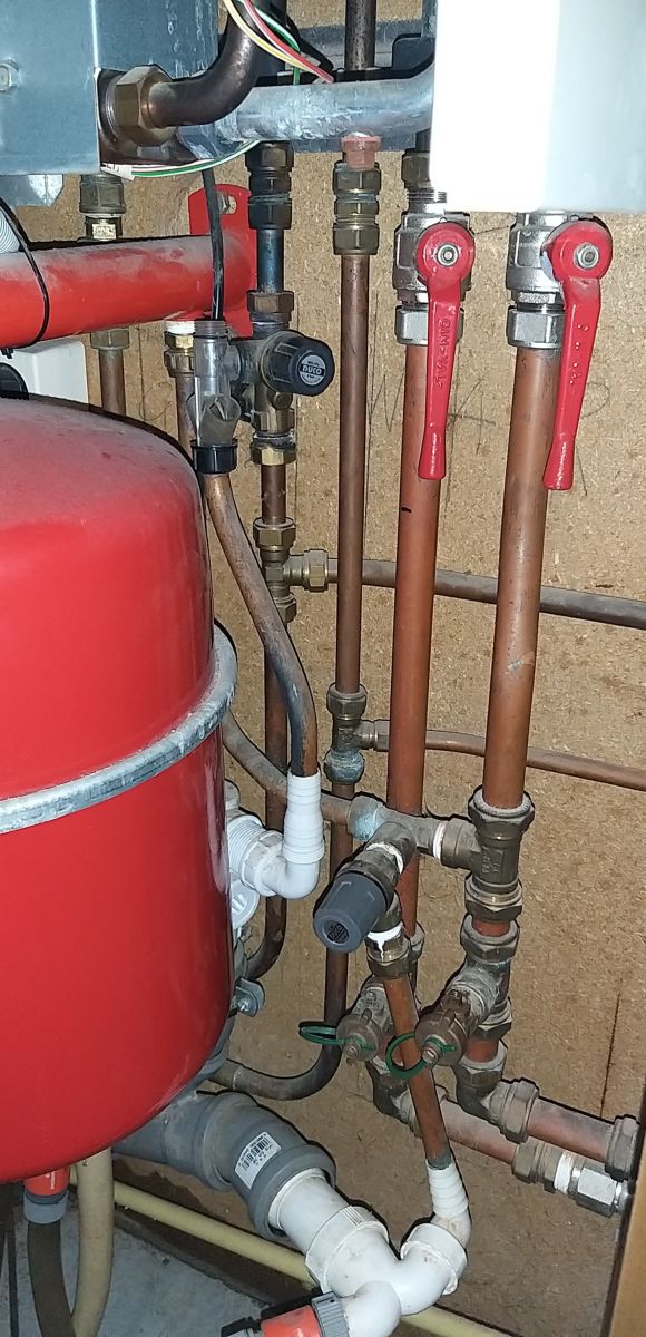

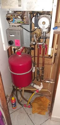

    bylem na wakacjach 3 tygodnie przez wyjazdem wylaczylem wode i gaz . po powrocie i odkreceniu wszystkiego .plomien sie zapalil ale nie podgrzewa wody .cisnienie wynosi 3 Bary.odpowietrzylem grzejniki i nic nie spadlo. odkrecilem w domu wszystkie odpowietrzniki .o dziwo woda nie leciala ,bylo syczenie i ustalo. zero wody. gdy odkrecam ciepla wode jest ruch na piecu ale plomien nie podgrzewa .ratujcie.piecyk firmy remeha W 23s/c 3 Bary na piecyku .plomien zapala ,zimne grzejniki i zimna woda . 3 Bary na piecyku .plomien zapala ,zimne grzejniki i zimna woda . 3 Bary na piecyku .plomien zapala ,zimne grzejniki i zimna woda .

    Zbyt mało danych, jaki piec ?
    Miałem podobny przypadek u siebie i okazało się że pompka w piecu gazowym się "zakleszczyła" po długiej przerwie, w efekcie piec gotował wodę i wyłączał się (zabezpieczenie) a pompka w piecu nie rozprowadzała wody po instalacji.

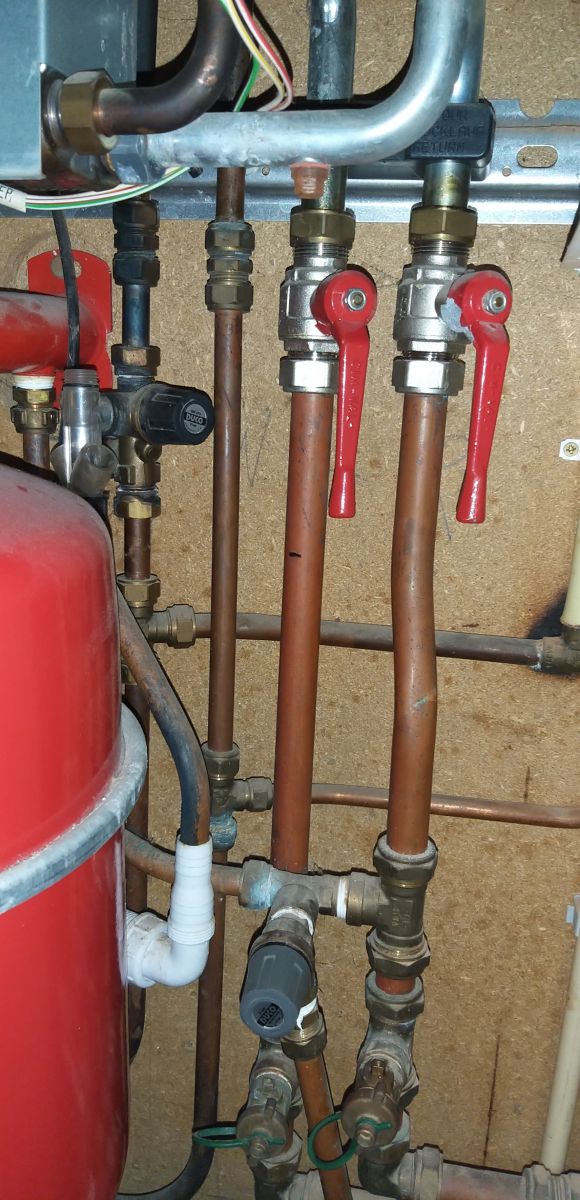

    nie moge znalesc zaworu upustowego .czy po zdjeciach moglby mi ktos wskazac ? 3 Bary na piecyku .plomien zapala ,zimne grzejniki i zimna woda . 3 Bary na piecyku .plomien zapala ,zimne grzejniki i zimna woda .
