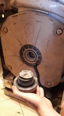

    Podczas wirowania trzeba było wyłączyć pralkę z uwagi na uciążliwy hałas. Po podniesieniu górnej klapy całe wnętrze było zabrudzone ciemnymi drobinkami. Początkowo myślałem, że to z zapchanego filtra ale po odkręceniu boczków pralki okazało się, że to coś z łożyskiem.
    Wygląda na to, że część łącząca bęben i łożysko odpadła - jak widać na załączniku.
    Wg. mojej oceny i wiedzy zdobytej z innych postów na tym forum, jest to usterka nieopłacalna w naprawie z uwagi na potrzebę wymiany całego układu piorącego.
    Czy któryś ze specjalistów byłby uprzejmy to zweryfikować? Oczywiście, jeżeli opis i zdjęcie są wystarczające. Z góry dziękuję.

    Do wymiany zespół piorący-naprawa nieopłacalna.

    Przy włączeniu normalnego wirowania na 1200 obrotów, coś zaczęło głośno uderzać metal o metal, szybko zatrzymaliśmy pranie i znaleźliśmy kawałek metalowej części, która prawdopodobnie się urwała oraz bęben pralki trochę się chyba obniżył.
    Pytanie czy warto wzywać serwis? Pralka ma ok 7 lat.
    Z góry dzięki za pomoc.

    To jest uchwyt grzałki, który jest na dole zbiornika. Jeżeli został wyrwany ten uchwyt to znaczy, że jest rozwalone łożysko lub urwany czop bębna.
