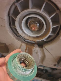

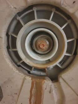

    Wczoraj żona poinformowała mnie, że nasza pralka Electrolux model EWT1266EDW zaczęła głośno chodzić ("walić"). Po zdjęciu bocznej obudowy wypadło kilka elementów, pokazanych na zdjęciu. Ogólnie cały bęben pralki jakby teraz się opuścił/oberwał, bo nawet drzwiczki od wkładania prania się przesunęły. Przede wszystkim mam wrażenie, że ta zielona część się ukręciła.
    Nie znam się na pralkach, dlatego potrzebuje od Was wsparcia. Co uległo uszkodzeniu? Czy jest sens naprawiać? Jeśli tak to, co musiałbym wymienić (mile widziane numery części, jakie bym musiał kupić). Wszelkie porady będą bardzo mile widziane. Dziękuje!
    Edit:
    Doczytałem, że posypało się łożysko. Czy mogę je wymienić jak widzę że coś tam się ukręciło? Dodatkowo czy od łożyska "bęben wisi"? Czy jeszcze coś mogło się uszkodzić?

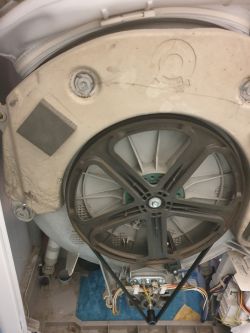

    Odkręć osłonę z drugiej strony od strony koła pasowego być może krzyżak oberwany tu widać że wyciek wody jest z pod łożyska.

    Odkręciłem z drugiej strony. Zdjęcie poniżej. Tutaj wygląda, że jest wszystko dobrze, ale teraz jak widzę drzwiczki od ładowania prania, wróciły na swoje miejsce, czyli może jak uszkodziło się łożysko to coś się zablokowało i teraz wróciło do normy.
    Czyli rozumiem, że jak wymienie łożysko, wszystko powinno być dobrze? Na popularnym serwisie aukcyjnym znalazłem zestaw :
    ŁOŻYSKA PRALKI ELECTROLUX EWT 6203 Z KOMPLET 2 SZT
    Kod producenta : 4071430963 / 4071430971
    pierścień uszczelniający - 2 szt.
    uszczelkę V-22A - 2 szt.
    łożysko 6203Z lewe + łożysko prawe 6203Z
    smar - 2 szt.
    Czy wymienić od razu łożysko z jednej i drugiej strony? Czy raczej jedynie to uszkodzone?

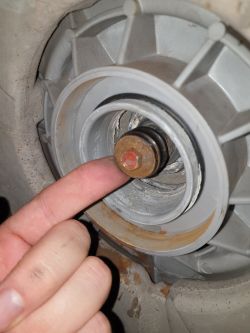

    Kurcze, potrzebuje podpowiedzi. Zdjąłem pasek, mam koło pasowe które jest dość mocno przykręcone po środku, rozumiem że mam odkręcić je i pod nim będzie krzyżak? Jak poznam czy jest uszkodzony?
    Z tej strony gdzie posypało mi się łożysko. Z środka wystaje "śruba" która nie jest jakoś dokręcona tylko luźno się rusza. Czy jest to spowodowane tym że nie ma łożyska teraz?

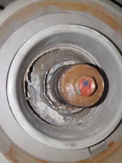

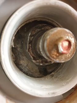

    Trochę poczytałem, pooglądałem filmów na YT. I stwierdzam, że na 99% krzyżak od strony biernej (lewej) szlag trafił. Rusza się, w środku jest duży syf, mogę nim obracać, a bęben stoi w miejscu, czyli prawdopodobnie skorodował i poszło.
    Zanim zacznę rozbierać wszystko, będę wdzięczny za pomoc. Czy dobrze myślę, że poleciał krzyżak i teraz szukam takiego do tej pralki i pytanie czy znajduję dobrą część? Na poniższym zdjęciu. Jak patrze na ceny powyżej 300zł to chyba jednak nie opłaca się naprawiać tej pralki

    Akurat przy takiej korozji to nieopłacalna jest naprawa jej.

    Zaczęła walić bo urwał się już bęben, a hałasowała to już od miesięcy, tylko owy hałas przy wirowaniu był ignorowany.
    Obecnie pralkę możesz już wyrzucić na śmieci, przez ignorancję została zajechana na amen, a początkowo najpewniej wystarczyło by wymienić łożysko które nie jest drogie... Teraz zamiast kilkudziesięciu złotych na łożysko wydasz kilka setek na pralkę.
