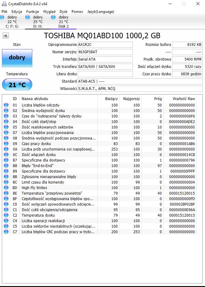

    Witam, mam problem z dyskiem HDD 2,5". Dysk był podłączony do serwera NAS przez SATA, w tym przypadku jest to Banana PI m1 i wszystko działało sprawnie ok. 6 miesięcy. Od pewnego czasu słyszę klikanie i Openmediavault nie widzi dysku. Myślałem, że jest to może słynne "click of death", ale podłączyłem dysk do mojego komputera i klikanie ustało, a wszystkie dane bez problemu mogę odczytać. W HDD Tune poświęciłem 3h na dokładne skanowanie i żadnego bad sektoru, dysk "zdrowy". Pomyślałem, że może port SATA na bananapi się uszkodził i kupiłem adapter sata-usb 2.0 z dwoma wtyczkami, jednak kiedy podłączę dysk do komputera przez ten adapter słyszę to samo klikanie co na serwerze NAS, z kolei gdy podłączę na serwerze przez adapter to słyszę klikanie, a system w ogóle nie startuje (openmediavault). Wydaje mi się, że problem jest z zasilaniem, tylko co mogło się stać, że dysk wcześniej chodził normalnie na tym samym sprzęcie, a teraz ma problemy z odpowiednią mocą?

    SMART pokaż.

    Dysk zanotował 253 niedopuszczalne uderzenia podczas pracy.

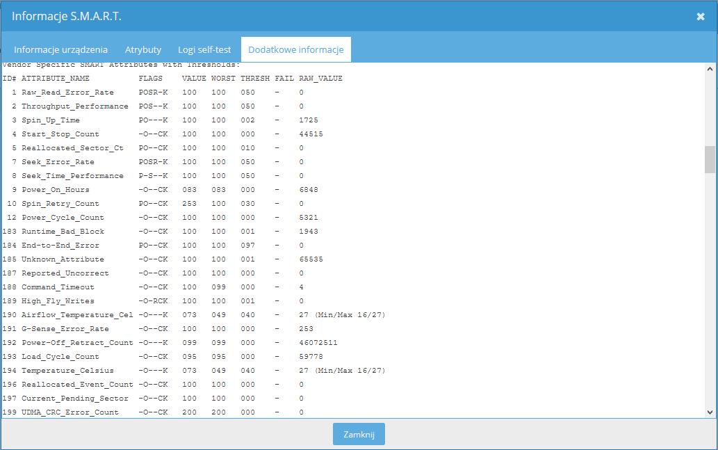

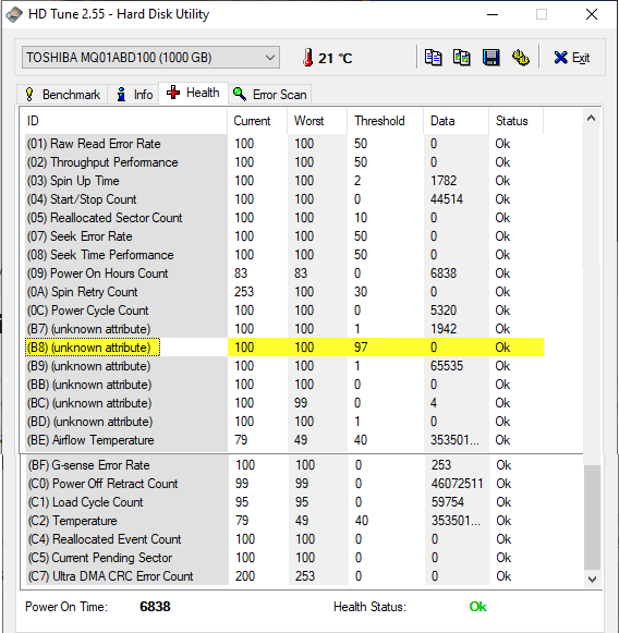

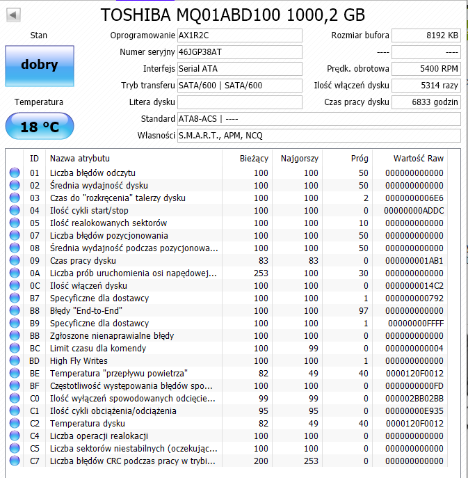

    Przyznam, że zgłupiałem całkowicie. Podłączyłem dysk przez ten adapter do Raspberry Pi 3B, na którym mam zainstalowany Kodi i nie słyszę w ogóle klikania, a wszystkie pliki mogę swobodnie przeglądać i otwierać. Sprawdzę, jak teraz wygląda sytuacja na serwerze i wyślę wynik SMART.
    Na serwerze Banana Pi m1 nadal ta sama sytuacja, czyli pod adapterem klika i system nie startuje, pod SATA na serwerze klika, system startuje i nie widzi dysku. Szkoda, że nie mam innego dysku 2,5", aby sprawdzić pod serwerem. Dorzucam SMART z HDD Tune i CrystalDisk zrobiony po podłączeniu dysku do malinki oraz bananapi.

    B7 powiększa się. Ten parametr z tego co czytam ma związek właśnie z włączaniem się / inicjalizacją dysku.

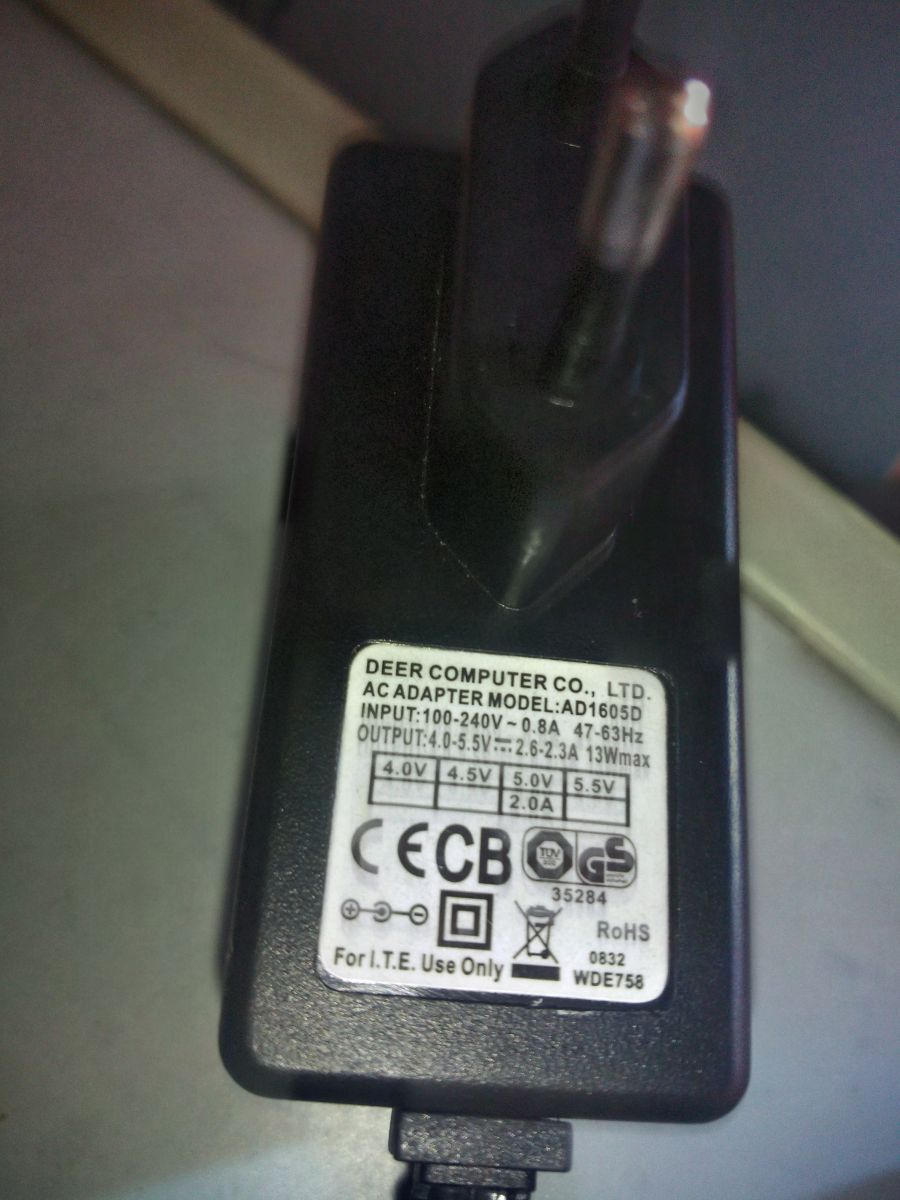

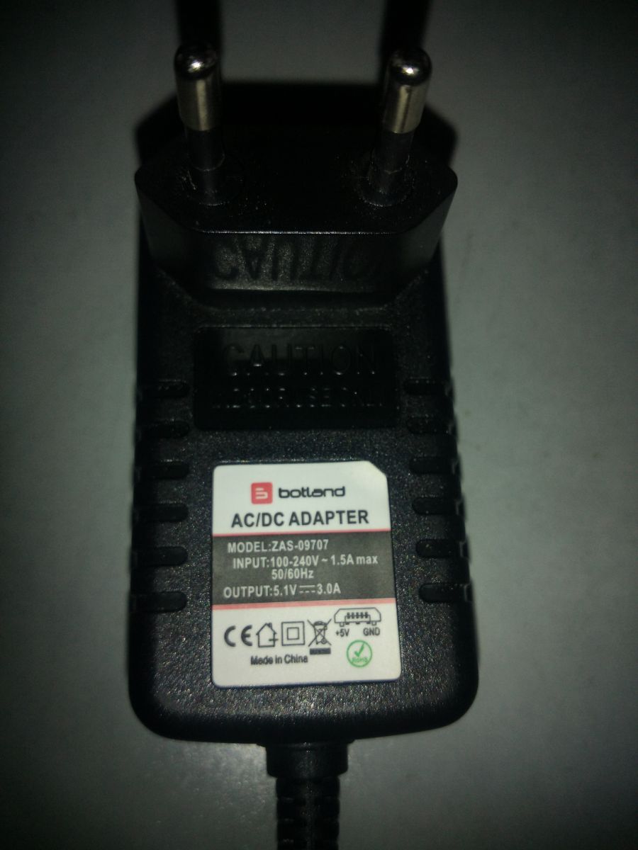

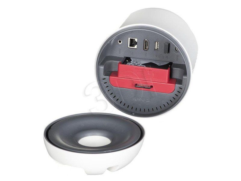

    helmud7543 napisał:
    Ten banana pi ma jakiś normalny układ zasilania?
    No właśnie tutaj mam mały problem, bo tak jak wcześniej wrzuciłem fotkę, jest to puszka z sher.ly i zasilanie nie jest przez micro usb, tylko prawdopodobnie prez GPIO wyprowadzone. Wrzucę fotkę zasilacza. Port zasilania widać na fotce sher.ly.
    Dlaczego HDD Toshiba 2,5 klika na adapterze SATA-USB i NAS?
    Ktoś z "Odzyskiwania" z firmy odzyskującej profesjonalnie może Ci wytłumaczy o czym taka sytuacja świadczy.
    Powiększa się, kiedy jest podłączony do bananaPI, gdzie słyszę klikanie i dysk nie działa odpowiednio. Gdy pracuje pod komputerem lub malinką nic nie rośnie.
    Wydaje mi się że, tak jak od początku wspominałem, problem może leżeć po stronie zasilania. Dziwne, że dysk na malince i komputerze działa w porządku, a na bananaPI ma problemy.

    Deer... W pecetowych jednostkach to czarna lista. Pomierzył bym napięcia i natężenia ale nie tylko na zasilaczu, banana i malunki nie rozbierałem więc ciężko mi wskazać, przy USB i pececie to akurat wiadomo co mierzyć.
  • #17 18634225
    omasto
    Poziom 5  
    Posty: 26
    Ocena: 2
    Nie mam za bardzo możliwości zmierzenia tych wartości. Pomyślałem nad podłączeniem BananaPI za pomocą micro USB, rozbiorę tę skrzyneczkę i użyję zasilacza od malinki. Chciałbym się tylko upewnić, czy ten zasilacz może być do zasilenia bananapi m1?

  • #18 18635173
    helmud7543
    Posty: 12624
    Pomógł: 1216
    Ocena: 1563
    Pokaż gniazda i opisy albo tabliczkę zasilacza malinki. Ten ma mieć 5.1 V 3 A i trzeba by było sprawdzić czy tyle daje, czy nie przysiada po podłączeniu dysku oraz czy to w nim jest problem (problem jest z zasilaniem dysku ale lokalizacji usterki narazie nie znamy). Może być tak, że gdzieś są niezbyt dobrze łączące styki i zasilanie o właściwych parametrach nie wystarcza.
  • #19 18635424
    omasto
    Poziom 5  
    Posty: 26
    Ocena: 2
    Sytuacja wygląda następująco. Podłączyłem Bananapi za pomocą zasilacza od malinki. Dysk podłączony przez SATA działa bez klikania. Tak jak od początku myślałem problemy z zasilaniem, stawiałem bardziej na zepsuty port SATA, a tu jednak problem leżał po stronie zasilacza. Włączyłem SMART w openmediavault i B7 delikatnie wzrosło, ale myślę, że ustawię cykliczne wykonywanie SMART i będę monitorował stan dysku na bieżąco. Mam nadzieję, że jeszcze trochę mi posłuży. Mam jeszcze małą prośbę - chciałbym, aby ktoś polecił mi jakiś sprawdzony zasilacz do Bananapi m1, abym w przyszłości uniknął podobnych problemów. Dzięki wszystkim za pomoc.

    Przede wszystkim nie badziewie, które posiadasz, tylko markowy 5V i minimum 2A oraz dobrej jakości kabel.

  • #21 18650949
    omasto
    Poziom 5  
    Posty: 26
    Ocena: 2
    Problemem był zasilacz, który był dorzucany do "puszki", jak widać totalny badziew. Kupiłem sprawdzony zasilacz 5V/3A i wszystko ładnie śmiga. Dzięki za pomoc.
