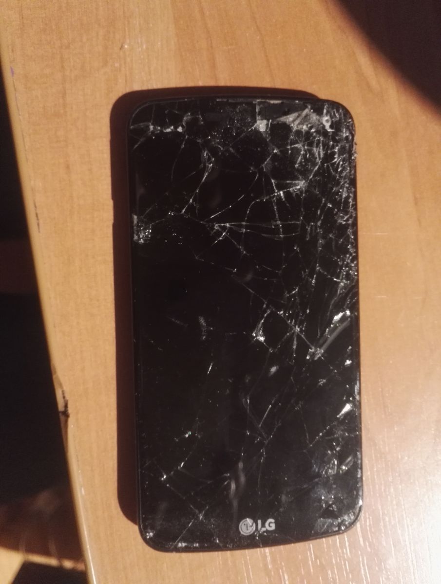

    Witam .
    Telefon rzuczony przez dziecko na panele. Pękniety wyświetlacz czarny ekran (w pęknięciach widać podświetlenie). Telefon włącza się. Podpinam kablem pod PC (słychać w tle że czyta telefon) zero reakcji. Prawdobodobnie nie włączone Debugowanie USB. W pamieci telefonu posiadam zawartość którą potrzebuje koniecznie odzyskać . Panowie, koledzy POMOCY. Jestem w stanie skorzystać z jakiegoś programu , za którego pobranie zapłacę. Pozdrawiam vitias1993 Lg K10 Lte K420N - Brak ekranu telefon się włącza. Potrzebne pliki z telefonu Lg K10 Lte K420N - Brak ekranu telefon się włącza. Potrzebne pliki z telefonu Lg K10 Lte K420N - Brak ekranu telefon się włącza. Potrzebne pliki z telefonu

    Tylko podmiana lcd . Możesz kupić jakąś używkę, no że zbitą szybką....
    Kupujesz używany LCD (koszt poniżej 100zł) zgrywasz dane i jeszcze sprzedasz telefon spokojnie za 140zł.
