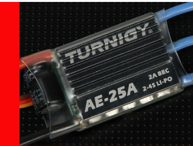

    czy za pomocą regulatora obrotów ESC / BEC jest możliwe sterowanie poprzez aparaturę RC zwykłego silnika prądu stałego, który ma 2 wyprowadzenia?
    Gdy podłączam baterię do regulatora obrotów, zmieniam wartość na aparaturze RC jednak z regulatora są 3 wyjścia, odczytałem maksymalny prąd o wartości zaledwie 1,2 V [silnik 12V].
  • #2 18634031
    jakubek56
    Poziom 32  
    Posty: 1631
    Pomógł: 202
    Ocena: 454
    Ten regulator obrotów jest prawdopodobnie do silnika bezszczotkowego.
    Wrzuć jego zdjęcia.
    Wrzuć jego zdjęcia.
    Sterowanie silnikiem DC przez ESC/BEC z aparaturą RC - czy to możliwe? - czy taki regulator jest do zastosowania w takim razie tylko i wyłącznie do silników bezszczotkowych?
  • #4 18634347
    GBW
    Posty: 1419
    Pomógł: 123
    Ocena: 293
    To jest do silników bezszczotkowych działa podobnie jak silniki trójfazowe. Kolega potrzebuje do szczotkowych tylko są dwa rodzaje; jedno i dwukierunkowe.

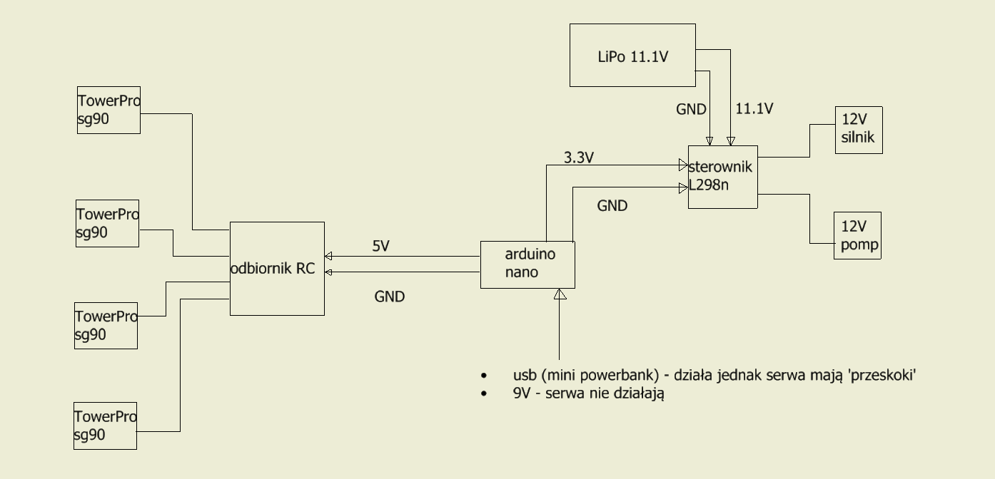

  • #5 18651584
    intelek10
    Poziom 8  
    Posty: 11
    A czy masz może pomysł lub ktokolwiek inny jak zasilić układ przedstawiony na schemacie?
    W tej konfiguracji w której jest rozrysowany nie działa niestety prawidłowo. Sterowanie silnikiem DC przez ESC/BEC z aparaturą RC - czy to możliwe?

    A może jakieś objaśnienie co ten układ ma robić, i po co jest arduino?
  • #8 18654350
    intelek10
    Poziom 8  
    Posty: 11
    Jest to układ odpowiedzialny za zdalne sterowanie łodzią podwodną.
    Posiadam zwykły 2.4Ghz odbiornik rc sterowany przez aparaturę FlySky FS-CT6B.
    Z racji, iż posiadam jedynie silnik DC szczotkowy 12V oraz pompę perystaltyczną DC 12V (również silnik szczotkowy) i nie mam regulatora obrotów dedykowanego do takich silników (duży koszt) zastosowałem arduino, które zczytuje sygnał z odbiornika rc i wysterowuje odpowiedni sygnał PWM na sterownik L298n, który następnie steruje oboma silnikami DC.
    Arduino zastosowane również, ponieważ chciałem jeszcze dodatkowo dołączyć na późniejszym etapie projektu czujniki wilgoci.
    Cały system działa jednak mam spore problemy z zasilaniem układu. Posiadam 2x pakiety LiPo 11.1V, których mogę użyć.
    Będę bardzo wdzięczny za pomoc. :)
    Wybacz ale przy tak wyczerpującym opisie problemu nie licz na pomoc, szklana kula mi się rozbiła.
  • #10 18654641
    intelek10
    Poziom 8  
    Posty: 11
    GBW napisał:
    Stosuje aku lipo 11.1V do sterownika L298n. Dodatkowo podłączam powerbanka do arduino, z którego zasilam przez 3.3v logikę sterownika l298n oraz 5v do odbiornika rc (jak na schemacie). Wtedy układ działa. Jednak nie chcę stosować powerbanka w łodzi która ma pływać.
    Próbowałem podłączyć do arduino aku lipo 11.1 i z arduino wyprowadziłem 5v do odbiornika rc. Wtedy serwa 'skakały'.
    Próbowałem również przez aku lipo 11.1 zasilić samo arduino a do odbiornika rc podpiąłem koszyk baterii 4xAA - serwa działały jednak sygnały odczytywane z kanałów z silnikami DC dawały bardzo dziwne wyniki przez co nie dało się nimi sterować.

    Typowe sterowniki silników posiadają stabilizatory napięcia 5V i po sprawie. Zasilasz sterownik silników z lipo a arduino i odbiornik z lipo poprzez przetwornice step down.
  • #12 18655396
    intelek10
    Poziom 8  
    Posty: 11
    Próbowałem zasilić odbiornik rc przez lipo poprzez stabilizator napięcia L7805 jednak wtedy również otrzymywałem złe wartości z odbiornika. Przetwornica step down powinna się spisać lepiej niż taki stabilizator?
    Czyli rozumiem że silniki bez zmian zasilane lipo a drugie lipo powinno zasilać arduino oraz jednocześnie odbiornik rc?
  • #14 18655586
    GBW
    Posty: 1419
    Pomógł: 123
    Ocena: 293
    Kolego kompletnie nie zwracasz uwagi na wydajność prądową źródeł zasilania L7805 to tylko 1A a ty masz 4 serwa a mniemam iż nie są malutkie. O zasilaniu serw poprzez arduino już nawet nie chce mi się pisać. Przeczytaj ile prądu potrzebują te serwa i zastosuj odpowiedni regulator napięcia
