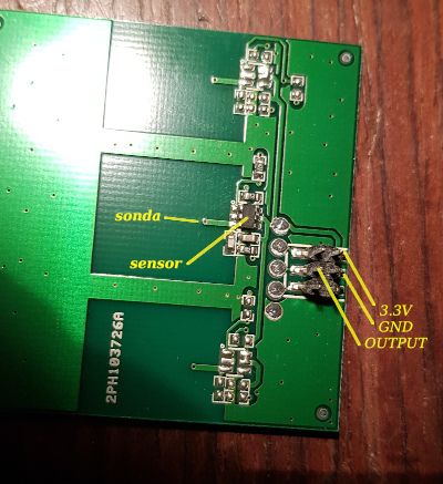

    Mam dotykowy włącznik światła.
    Składa się z kilku płytek, mnie interesuje sam dotykowy sensor.
    Jest opisany jako JL2238 / w1947. Kiedyś widziałem do niego dokumentację i trochę pamiętam, ale teraz znaleźć nie mogę.Pamiętam, że to sensor pojemnościowy.
    Jedna nóżka to sonda, działa czasem nawet z jednego centymetra (bez dotyku), można użyć palca, stuknąć kablem - zasilonym czy nie - i sensor załącza się.
    Ma dwa stany - w jednym świeci niebieską diodą i podaje na pin wyjściowy 0, w drugim świeci na czerwono i podaje 1 (a może odwrotnie; ten pin załącza światło). Dotknięcie przełącza między stanami, ale chyba można zmodyfikować jego działanie przez jedną z nóżek - jak rozumiem, wtedy na pin wyjściowy pójdzie tylko impuls (nie testowałem tego).
    Ja chciałbym dołożyć tam ESP-8266 i sterować dodatkowo przez sieć.
    Nie wiem dlaczego nie mogę załączyć światła podając z ESP8266 0/1 na tym samym pinie, ale będę to dalej badał, tam jest jakieś dziwne napięcie (cała płytka z sensorem dostaje 3.3V tak samo jak ESP8266).
    Ale rozwiązaniem, które chciałbym osiągnąć (bo wymaga najmniej przeróbek samego przycisku) byłoby "elektryczna" zmiana stanu opisanego na początku sensora dotykowego. Czy to jest w ogóle jakoś możliwe? Jak się zabrać za coś takiego? Nie wiem jak działa w nim sonda, nie mam jak przetestować (próba dotknięcia jej czymkowiek zmienia stan sensora).
    Dla uściślenia: chciałbym zmienić stan sensora poprzez zmianę stanu na pinie wyjściowym mojego mikrokontrolera (ESP-8266).

    Kawałek blaszki, do niego opornik, drugi koniec opornika podłączony do GND, i trzymając za ten połączony z GND zbliżasz blaszkę do czujnika. Jeśli opornik będzie mały, sensor zareaguje, jeśli duży - nie. Ustal (z grubsza) od jakiej wartości jest na tyle duży, że sensor nie reaguje. Może zacznij od dużych, typu 1M.

    Jeśli będzie wiadomo, że np. blaszka podłączona poprzez opornik 1M nie aktywuje sensora, a przez 1k aktywuje, to można podłączyć blaszkę poprzez element, którego opór będzie się zmieniać w takich granicach - może poprzez transoptor? Ale trzeba z grubsza znać zakres oporności, żeby dobrać element. Jest jeszcze kwestia, jaka może być pojemność, żeby nie spowodować aktywacji sensora, bo każdy element, każde połączenie ma jakąś pojemność, i trzeba zadbać o takie ograniczenie tych pojemności, żeby one nie powodowały aktywacji.
    Aha, dobrze byłoby wiedzieć, czy sensor jest aktywowany, jeśli zbliży się do niego blaszkę podłączoną do masy poprzez dwie diody (jakieś 1N4148) podłączone antyrównolegle (równolegle w przeciwne strony), oraz czy reaguje, jeśli katodę jednej podłączy się do +5V, a anodę drugiej do masy, czyli diody będą połączone szeregowo i spolaryzowane zaporowo, a blaszka podłączona między te diody (mam nadzieję, że wtedy już nie). Jeśli w pierwszej wersji (diody bez polaryzacji) sensor nie reaguje na zbliżoną blaszkę, to wypróbuj szeregowo z diodami opornik 1k i prąd w kierunku przewodzenia.

    Strasznie komplikujecie. Nie lepiej na wyjściu sensora dać bramkę OR i sterować sensorem dotykowym LUB ESP.

    Niby kwarantanna a czasu nie miałem...
    Nie udało mi się namierzyc żadnych granicznych wartości póki co, tym bardziej, że chyba źle cię zrozumiałem początkowo i zabieram się za to na nowo.
    Tak, tylko sam włącznik ma chip dotykowy (zbliżeniowy) ORAZ diodę, która go podświetla.
    Diodą steruje chip: świeci na niebiesko gdy jest niezałączony (na wyjściu LOW), lub na czerwono gdy załączony (HIGH). Jeśli sterować będę włącznikiem LUB ESP to diody nie obsłużę, a chciałbym.
    Ja wiem, że mogę taki włącznik zbudować samemu i również podłączyć diodę do ESP, ale jeśli to możliwe - chciałbym użyć jak najwięcej gotowego urządzenia, bo jak zadziała, to będę chciał ich zrobić więcej.
    Z tego co wiem, to ten chip można przełączyć w drugi tryb, w którym dotyk nie zmienia stanu a jedynie wysyła impuls. Wtedy brak obsługi diody nie będzie problemem - po prostu przy dotknięciu zapali się na moment na czerwono, a przy przełączeniu przez ESP nie będzie tego mignięcia. To jest do przełknięcia, choć nadal wolałbym zostawić obecny tryb.

    Niestety, nie dałem rady tego uruchomić. Jak pisałem - gdzieś kiedyś w sieci widziałem krótkiego pdfa na temat tego układu. Trzeba było zmienić stan jednego pinu zaledwie, ale nie pamiętam którego.
  • #11 19006354
    piotrek_a1
    Posty: 10
    Czołem, odpaliłem. Sterowanie jest na 6 pinie, wystarczy zdjąć z niego plusa.
