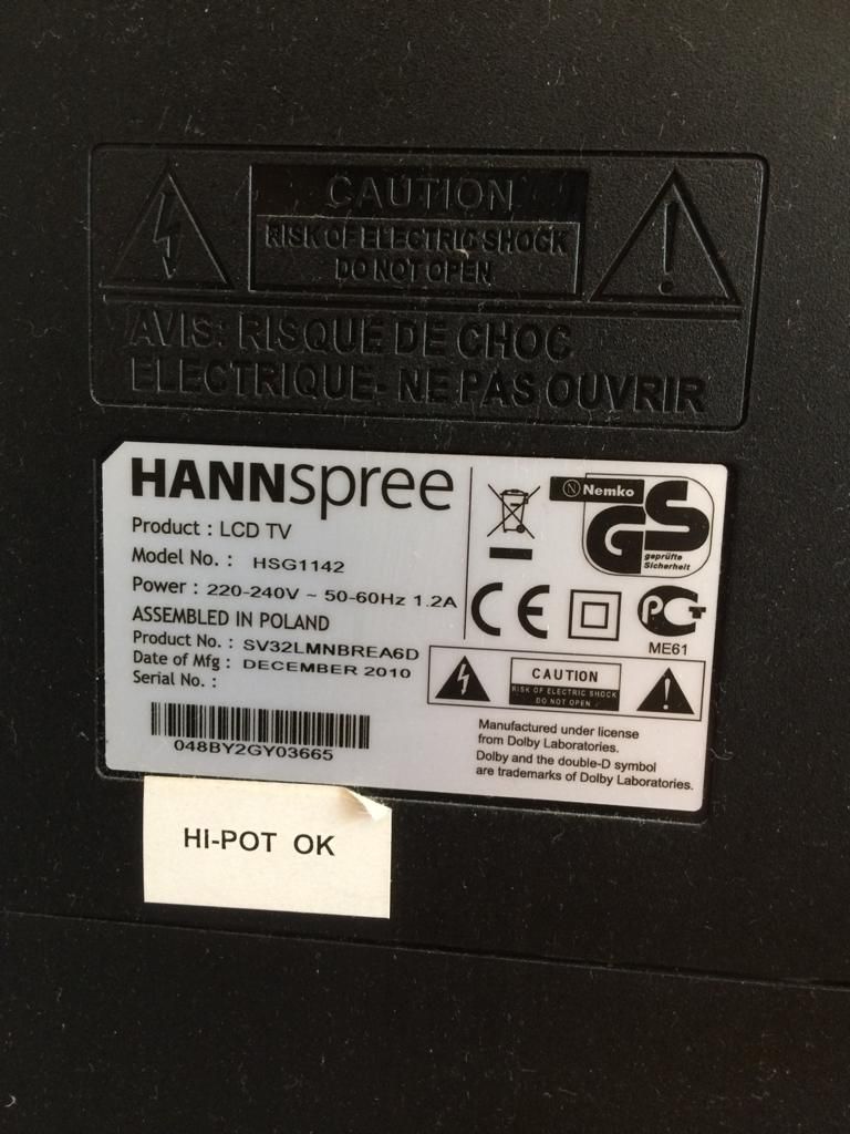

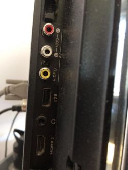

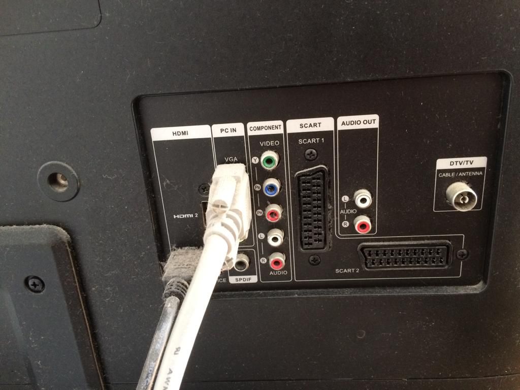

    Szukam porady dotyczącej wyboru słuchawek bezprzewodowych do telewizora ze stacją dokującą. Słuchawki będą przeznaczone dla osoby mocno niedosłyszącej. Idealnym rozwiązaniem byłoby rozdzielenie dźwięku - na ten przez słuchawki i normalnie z głośników odbiornika, po to by dwie osoby równolegle mogły korzystać z telewizora.
    Model HANNSPREE. LCD TV HSG 1142, Wejscia Component, SCART 1 i 2, Audio Out.
    Będę wdzięczna za wszelkie wskazówki.

    Poszukaj słuchawek które akceptują kable Cinch (RCA). Podłączenie do tych gniazd (audio out) nie powoduje odłączenia głośnika w telewizorze.

    Dziekuje znalazlam bezprzewodowe sluchawki ze stacja transmisyjna i kablem RCA. Czy jesli kabel bedzie stale podlaczony transmisja dzwieku bedzie nastepowac automatycznie, czy za kazdym razem konieczne bedzie dopasowanie ustawien w telewizorze?
  • #4 18640871
    SlawekKedra
    Posty: 16678
    Pomógł: 1568
    Ocena: 1933
    Na tych wyjściach powinien być cały czas dostępny sygnał. Sprawdź może w instrukcji tego telewizora aby się upewnić.
