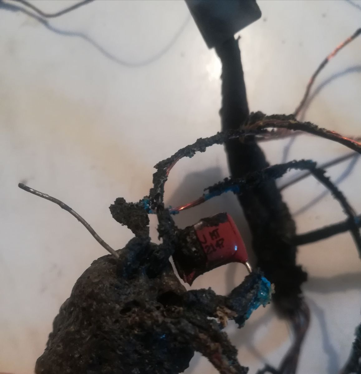

    Czy ktoś jest w stanie określić jaki konkretnie jest to kondensator? Jest włożony do wtyczki silnika wycieraczek w instalacji 24V.
    Wiązka została spalona i muszę ją odbudować.

    Problem jest taki, że nie jest to zgorzelina tylko już wnętrze kondensatora. Lewej połowy płytki po prostu już nie ma.
    No to jest problem ale można w ciemno dać 220-470 nF/50 (lub więcej) V.

    Załóż tam 47nF - 100 nF/100V. Ten kondensator ma tłumić zakłócenia z silnika wycieraczek.
    Też będzie dobrze. Bez niego też będzie działać tylko ewentualnie będzie "siało" zakłócenia (trzaski w radio).

    Tak zrobię.
    Dziękuję Panowie za pomoc!
