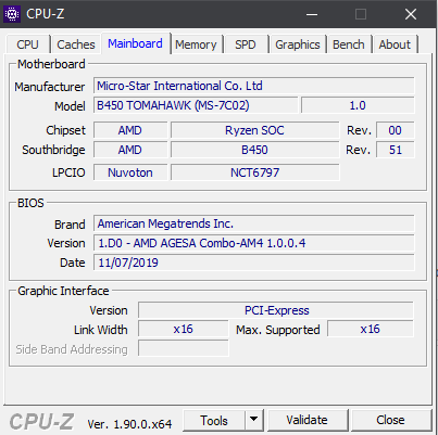

    Zamieść 3cią zakładkę CPU-Z.

    Zresetuj BIOS, przywróć ustawienia domyślne. Pamięć ustaw z XMP.
    Dominik2557 napisał:
    Średnio raz na 5dni
    Będzie ciężkie do zdiagnozowania. Zobacz, co masz w dzienniku systemu.
    Wykonaj bootowalny memtest. Najlepiej całą noc.
