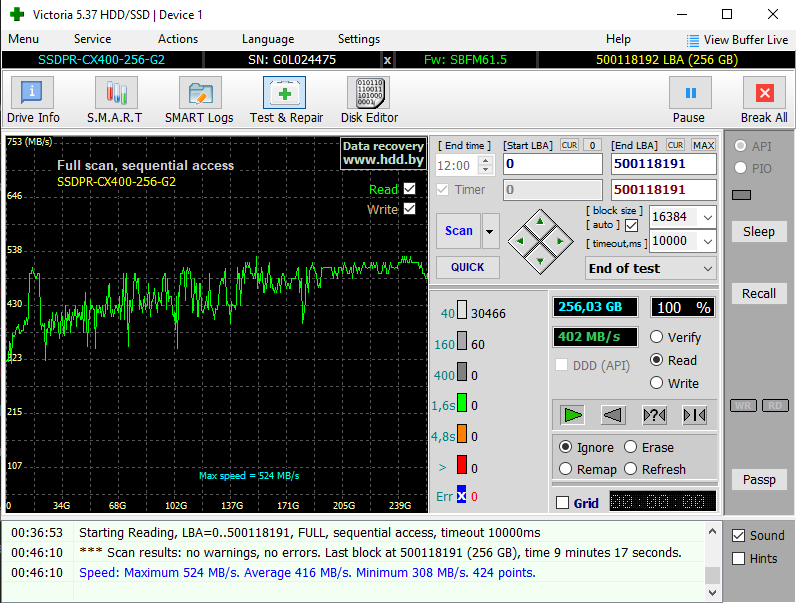

    Podaj model dysku oraz SMART zrób zrzut ekranu z sekcji SMART programu Victoria. Przejdź do sekcji Test and Repair, nie zmieniaj parametrów, upewnij się, że kratka przy "Grid" jest pusta (nie jest zaznaczona), i:
    - w przypadku dysku SSD naciśnij Scan
    - w przypadku dysku talerzowego naciśnij Quick.
    Zaczekaj do końca skanu i wrzuć zrzut ekranu z widocznym wykresem prędkości i ogólnie całą resztą okna programu.

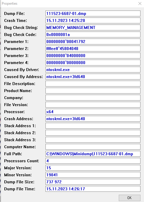

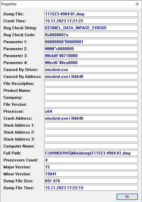

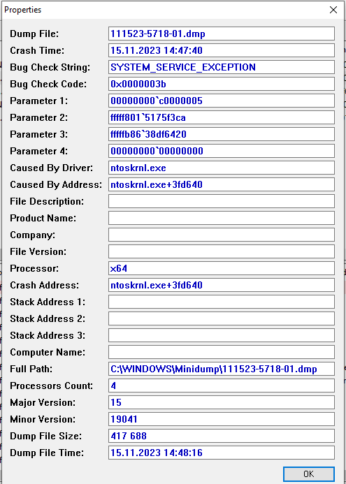

    Błędy bluescreen są takie: Bluescreeny na używanym komputerze: Kernel-Power, Identyfikator 41, błędy dysku i RAM Bluescreeny na używanym komputerze: Kernel-Power, Identyfikator 41, błędy dysku i RAM Bluescreeny na używanym komputerze: Kernel-Power, Identyfikator 41, błędy dysku i RAM

    Sporo różnych. Test pamięci, test dysków do wykonania. To na początek.

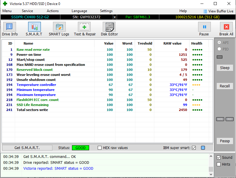

    Robie skan dyskow i zaraz wrzuce. ten test ramu wykonam jutro ponieważ nie mam pod ręka drugiego pendriva( a na pierwszym wgrywanie sie nie powiodlo) Bios tez postaram sie jutro sprawdzić A co do sprzetu to mam go ponad miesiac. Kupilem dosyc tanio ale potrzebowalem sie przesiasc na cos lepszego z mojego 12 letniego komputera ;). Na forum jednej z gier napisali ze akurat ten jeden problem zniknal po zmniejszeniu taktowania ramu? Ma to jakis sens i moze miec powiazania z bluescreenami?

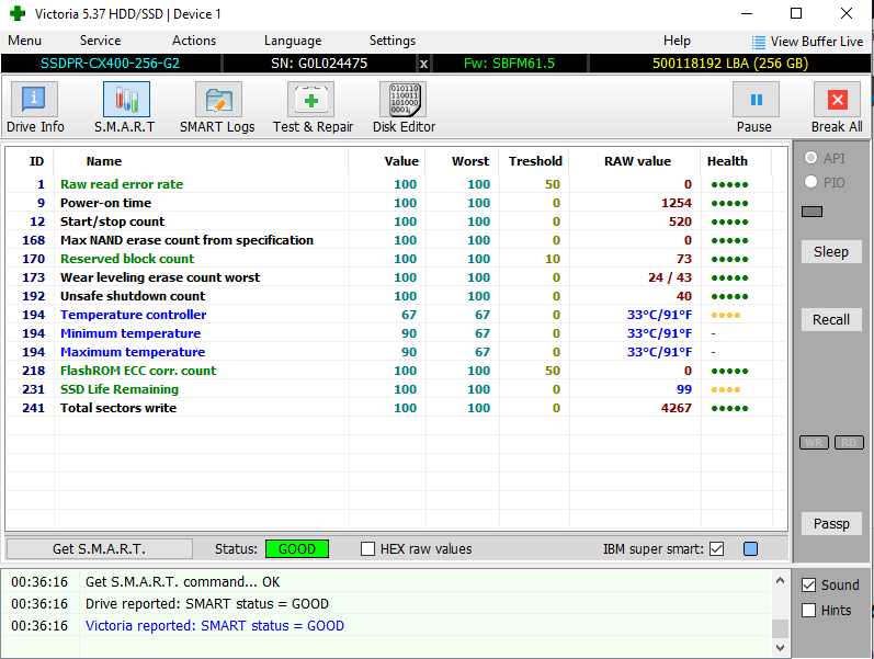

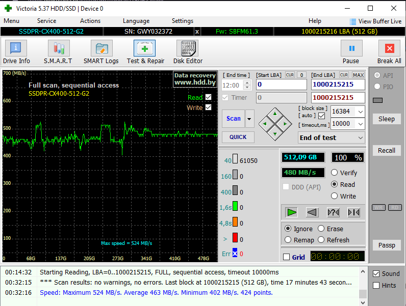

    Tutaj screeny z dysków
    Zrzut ekranu z programu Victoria 5.37 pokazujący test pełnego skanowania dysku SSD o pojemności 512 GB. Zrzut ekranu z programu do diagnostyki dysków SSD pokazujący status S.M.A.R.T. i inne parametry. Zrzut ekranu z programu Victoria 5.37, pokazujący dane S.M.A.R.T. dla dysku SSD o pojemności 256 GB. Zrzut ekranu programu Victoria 5.37 pokazujący pełne skanowanie dysku SSD SSDPR-CX400-256-G2.

    512-tka wygląda nie najgorzej biorąc pod uwagę złą sławę tej serii.
    256-tka jeszcze też nie ma za dużych problemów.
    W przypadku tych dysków taki test warto robić raz na pół roku, albo przy ważnych danych częściej, jeśli zauważy się spadki prędkości odbiegające od normy, to jest sygnał, że pamięci flash mogą ulegać degradacji.
    Dyski na tym etapie można uznać za sprawne, następny test RAM, weryfikacja ustawień pamięci i procesora w BIOS również niezbędna.
