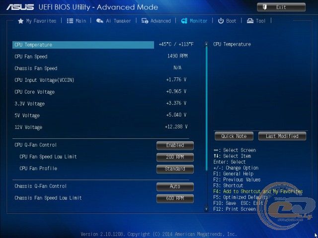

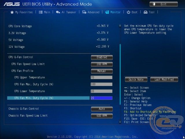

    Użyj innego programu dla pomiaru Temp. , np. Aida64
    *HwiFo nie jest aktualizowany od paru lat i czasem daje dziwne wyniki
    - lub Intel Process Diagnostic Tool
    :?: Co pokazuje Bios? Link_ opis

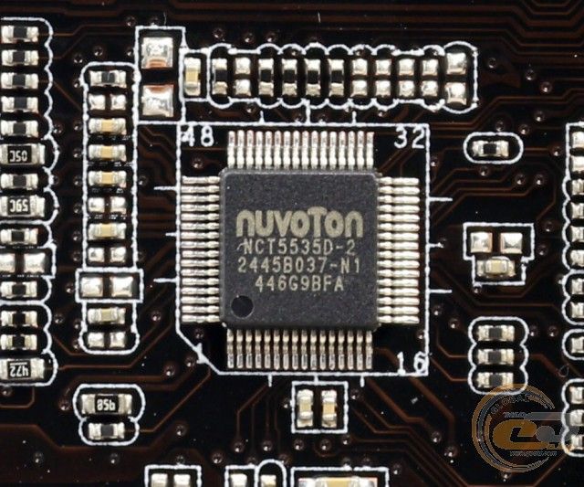

    Asus stosował wtedy układ G709T1Uf , jeśli masz pomiar na termistorze Link
    - czytaj Link , jak i ine tematy o tym ukłądzie pod socketem cpu
    Asus M51AD - Jak zlokalizować czujniki temperatury na płycie H81M-E? Asus M51AD - Jak zlokalizować czujniki temperatury na płycie H81M-E? Asus M51AD - Jak zlokalizować czujniki temperatury na płycie H81M-E?
    p.s
    Ta płyta ma monitoring na kbc NCT5535D-2
    Płyta na tym chipsecie obsługuje cpu z 4th. Gen ,. np. i7-4770 czyli czujnik Temp. jest wbudowany w cpu
    Cpu z 3rd.Gen mają także czujnik wbudowany w cpu , stąd po linii (PCIe ) idzie na PCH (np.HM55)
