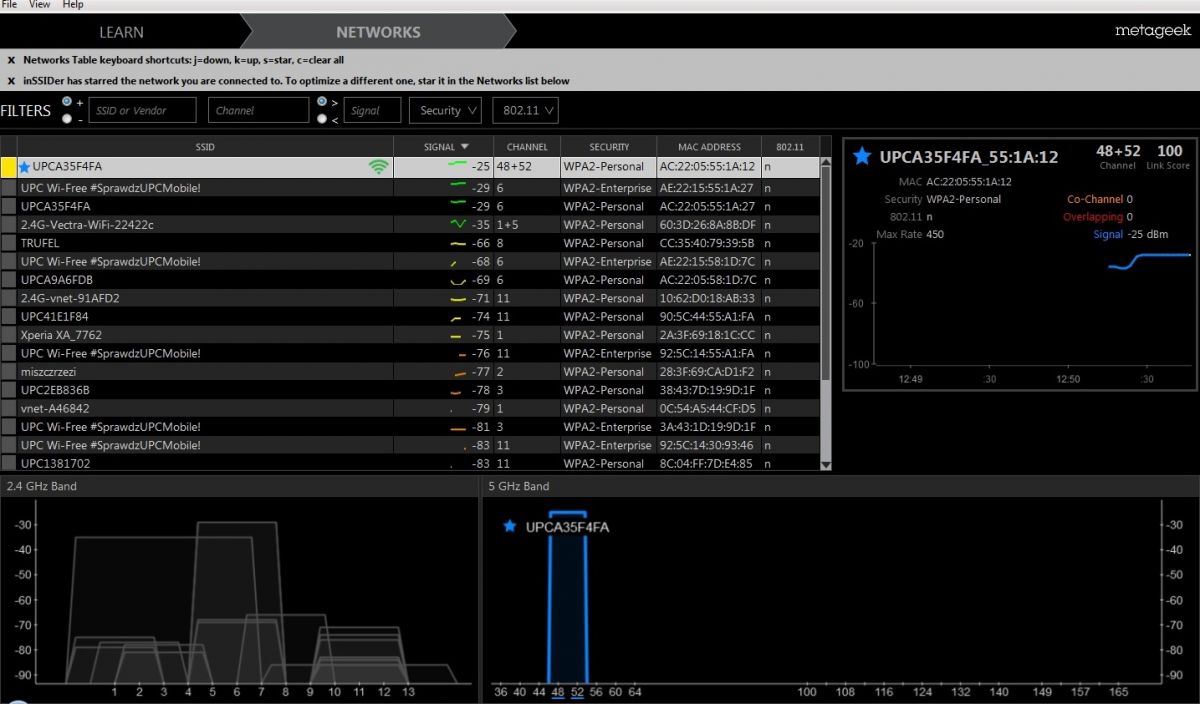

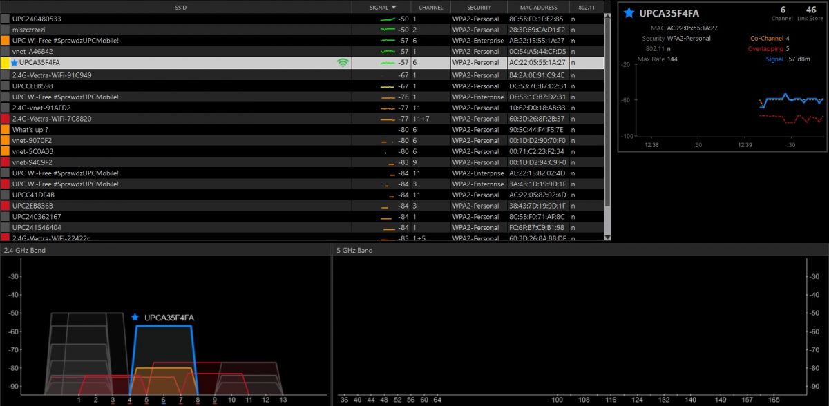

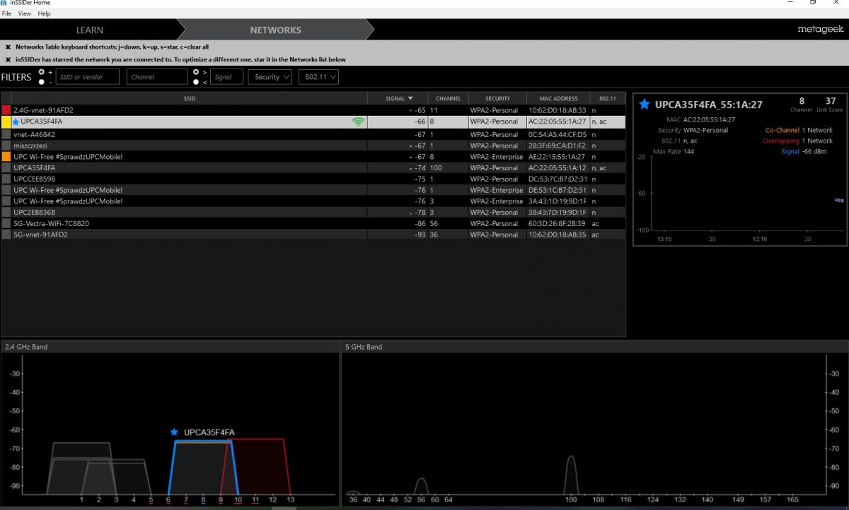

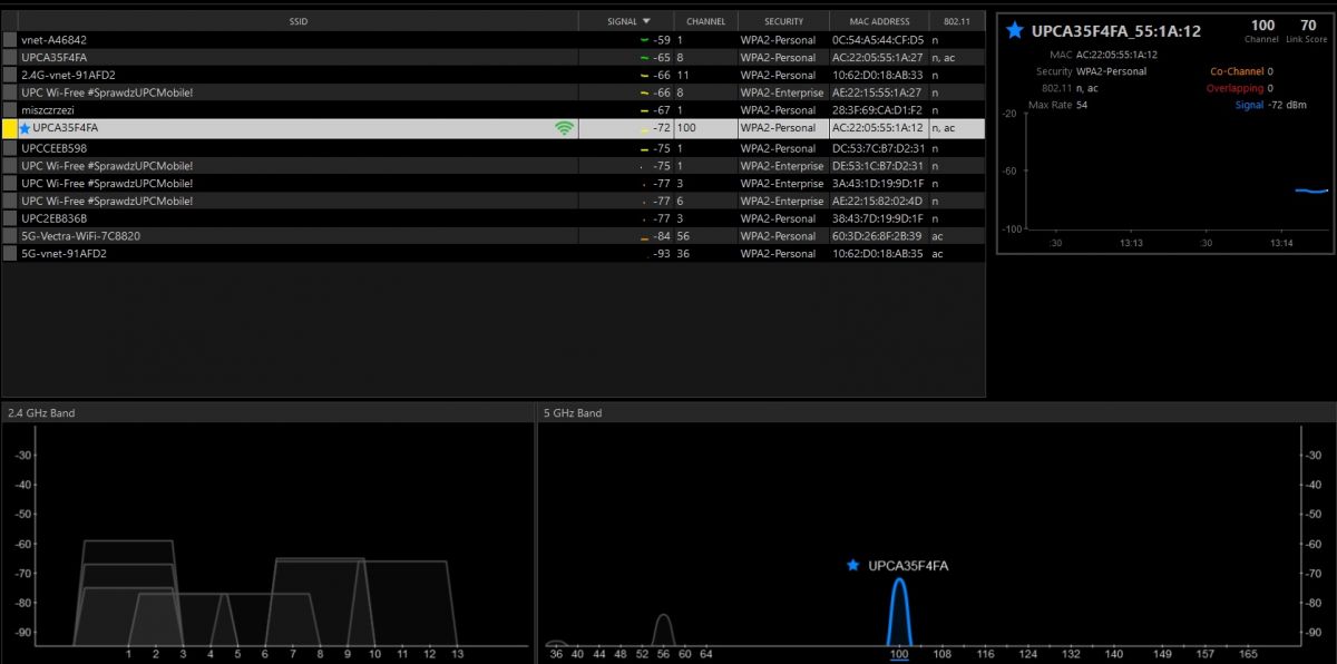

    Sprawa wygląda następująco:
    Pasmo 2,4 GHz przy komputerze:
    Jaką zakupić kartę wifi dwuzakresową do komputera stacjonarnego na i7-8700
    Pasmo 5 GHz przy komputerze:
    Pasmo 2,4 GHz przy modemie UPC:
    Pasmo 5 GHz przy modemie UPC:
    Z drugiej strony obudowa tego komputera jest pod biurkiem i te antenki są przy samej ścianie zasłonięte meblami, czy zastosowanie takich przewodów - przedłużaczy wyprowadzających antenki trochę bardziej na widoczność poprawiło by zasięg i działanie ?

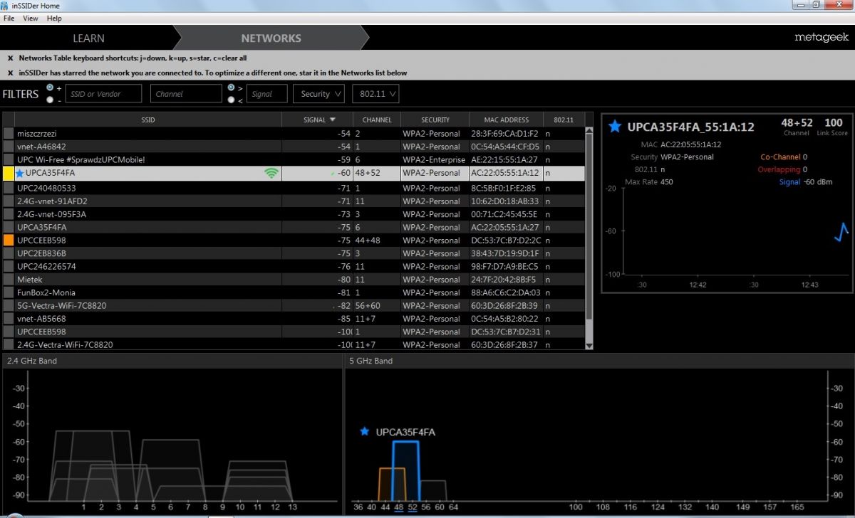

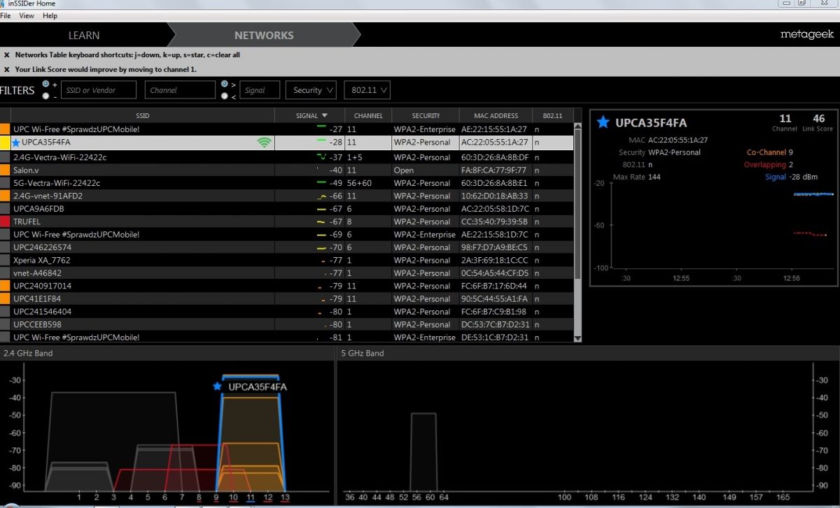

    Po wymianie karty sieciowej na TP-LINK Archer T6E PCI-E AC1300 (Archer T6E) działającej w dwóch zakresach tj. 2,4 GHz i 5 GHz sprawa wygląda tak:
    5 GHz
    2,4 GHz
    Mam także pożyczony od kolegi router Lanberg RO-120GE i myślełem, żeby go użyć w trybie AP. Tylko potrzebowałbym pomocy jak go połączyć z moim routerem UPC.

    Na 2,4 sprawdzałeś na innych kanałach? Z routerem upc łączysz przez kabe i stawiasz bliżej. Na kanale 7 masz tam chyba pusto.
  • #26 18668086
    bogdanzieba
    Poziom 29  
    Posty: 3202
    Pomógł: 5
    Ocena: 981
    A nie można tak zrobić, że podłączam przewodowo modem/router Lanberg RO-120GE z tym moim komputerem, a następnie internet jest pobierany przez ten mój modem/router Lanberg bezprzewodowo z tego modemu UPC ? Jest taki tryb ?
    Na innych kanałach podobnie, u mnie jest straszne zagęszczenie sieci w trybie 2,4 GHz, dlatego chciałem wzmocnić zasięg sieci 5 GHz.
