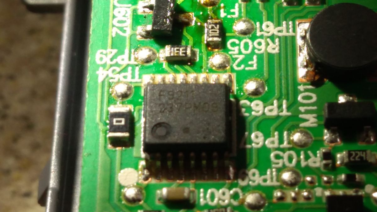

    Dzień dobry wszystkim.
    Ostatnio postanowiłem ożywić moją golarkę elektryczną.
    Wymieniłem akumulator na nowy i niestety padł mi układ scalony nie podaje prądu.
    Jest to f9211 237PM09 próbowałem to namierzyć i zakupić niestety nie udało mi się. Proszę o pomoc.
    Tak wiem Polak cebula oszędza Philips pt720 512418053/A - Identyfikacja i zakup zamiennika na wszystkim

    Prawdopodobnie jest to mikrokontroler NEC UPD78F9211.

    A skąd weźmiesz wsad do niego? Chyba, że pracuje on z zewnętrzną pamięcią. Sprawdziłeś to?

    Działa na zasadzie bramki logicznej włącza diody i uruchamia silniczek . Zwierając na krótko styki wszystko z osobna działa . Nie sądziłem że z golarką elektryczną będę miał tyle zachodu. Co do tej części to grzebałem trochę ale nie chcą tego sprzedawać na małe ilości. Tym bardziej że tego też jest kilka rodzajów. Niestety chyba spisze ją na straty.
