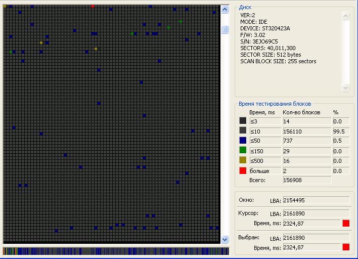

    witam,
    - mhdd dziwnie pokazuje parametry SMART, sektory alokowane nie sa pokazywane.
    - w tym temacie chyba lepszy jest HDAT2.
    - koledzy maja racje, do skanowania lepszy jest Mhdd 4.6, ale skanuj do logu binarnego a na forum umiesc tylko plik graficzny z programu mhddlogvwr.exe
    - ponizej probka , seagate z czasem dostepu 2 SEk.

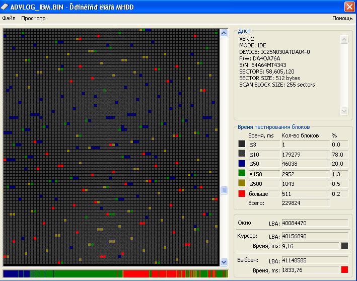

    czesc,
    - ponizej dysk ibm ic25n030 przed naprawa.
    - traktowanie go mhdd, hdat2 nic nie pomoglo.
    - dopiero idac za rada kolegi rybart, wyzerowano dysk za pomoca IBm DFT 3.1, przy okazji Master password sie wyzerowal ( no to chyba bajki )
    - i dysk jak nowy !!
