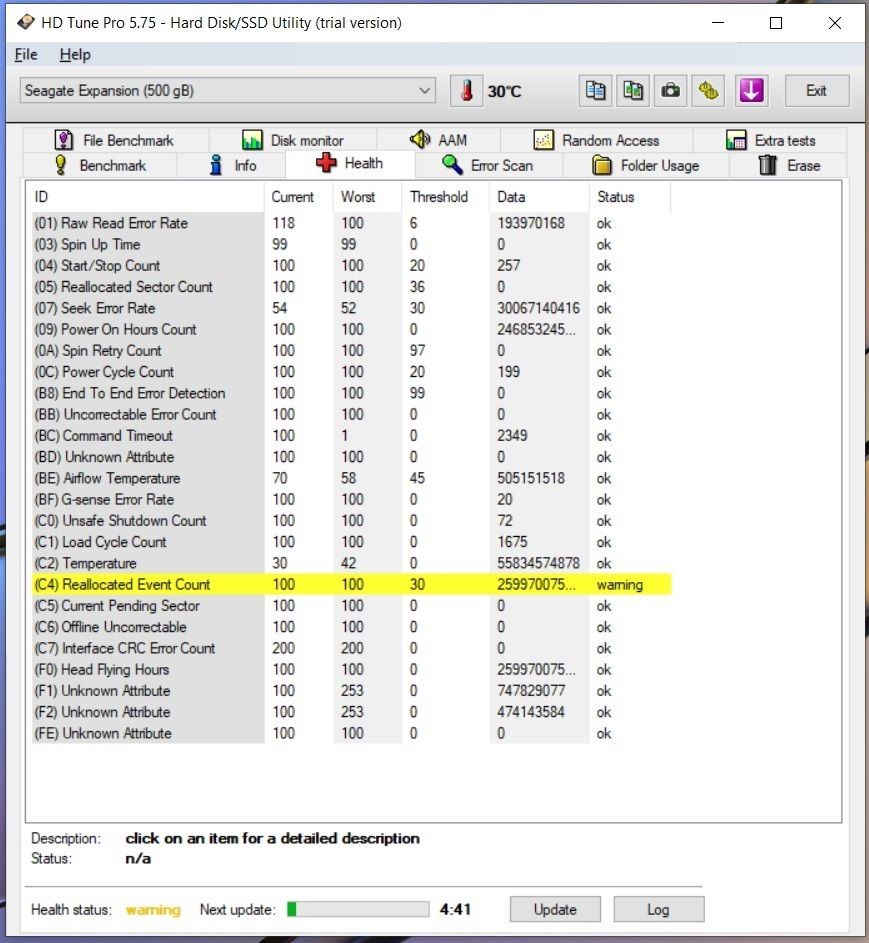

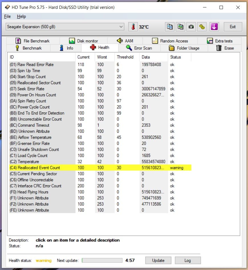

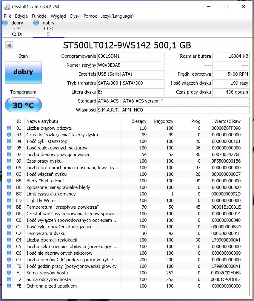

    Witam, mam problem z dyskiem zewnętrznym Seagate 500GB, na część z foldweów nie mogę wejść (odmowa dostępu), sporej ilości plików nie mogę usunąć. Zrobiłem wstępna analizę dysku programem HDTune i CrystalDiskInfo, ale nie do końca wiem jak odczytać co jest nie tak i czy są jeszcze szanse na uratowanie dysku. Jeśli tak - to jak?
    Większość danych już z niego skopiowałem, ale zostało jeszcze kilka folderów które też byłoby miło odzyskać.
    Z góry dziękuje za pomoc.

    Spróbuj pod innym systemem - np. bootowalnym linuxem lub podłącz dysk do innego komputera.

    Dysk ma problemy i podejmuje próby realokacji.
    Spróbuj zgrać DMDE.
    Potem dysk trzeba będzie przetestować, jest opisana na E procedura (zerowanie i remap),

    Podpiąłem dysk do innego komputera, narzędzie do automatycznego naprawiania dysku zadziałało i pomyślnie zakończyło proces naprawiania (u mnie zawsze kończyło się to informacją, że nie udało się naprawić dysku).
    Udało się odzyskać wszystkie dane z folderów, które wcześniej były nieotwieralne (0B w właściwościach), udało się usunąć pliki przy których wcześniej wyskakiwał błąd.
    Jednak przy skanowaniu programem HDTune, nadal warning.

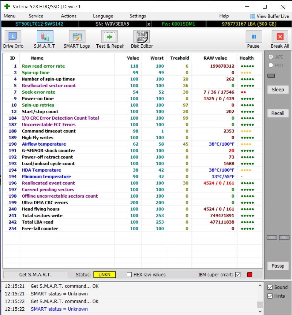

    Proszę o aktualny SMART tego dysku zewnętrznego z programu Victoria. :idea:

    Poniżej log z programu Victoria.

    Najpierw kopia posektorowa (najlepiej ddrescue, ewentualnie dmde). potem odzysk z kopii.
