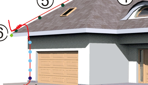

    Witam serdecznie i od razu przechodzę do meritum.
    Nie mogę się dokopać do norm które by mnie interesowały, a które dotyczą możliwości bądź zakazu umieszczenia cześć przewodu odprowadzającego pod poszyciem dachowym.
    "Problem" dotyczy aktualnej budowy, klient posiada spory okap (dach kopertowy) wokoło domu. Pytanie jego brzmiało, czy jest skazany na ogromnych rozmiarów przejścia z dachu pod okap a dalej pod elewacje ? Standardowo zawszę wykonywałem takie przejścia krótszym bokiem dachu (dach dwuspadowy) bądź za rynnami przy innych typach dachów. Nawet nie zastanawiałem się na innymi możliwościami do teraz :P
    Wpadłem na pomysł by zwód poziomy standardowo prowadzić po dachu i końcówkę zaczepić o rynnę. Następnie wyprowadzić iglicę tuż przy rynnie łącząc ją złączką z wcześniej poprowadzonym drutem cofnąć się po dachu na długość okapu i wejść pod dachówkę.
    Dzięki temu pozbył bym się "szpetnego zejścia"
    Kwestia tylko czy wprowadzenie drutu owe 30 cm jakby nie patrzeć do wewnątrz domu jest prawidłowe czy/lub dozwolone ?
    Najpierw należy dokopać się do projektu inst. odgromowej.
    Tym bardziej, że za chwilę i tak będzie potrzebna metryka urządzenia piorunochronnego.
    gorylla napisał:
    Wpadłem na pomysł
    Nic z tych rzeczy.
    Ani pomysł ani nazewnictwo elementów instalacji odgromowej.

    Witam ponownie
    Jest to standardowy projekt instalacji odgromowej przez archon.
    Jest tylko wzmianka że instalacja ma być wykonana i odebrana zgodnie z PN-86/E05003.
    Nie w Tym rzecz, nie chcę kombinować czy zmieniać projektu " po swojemu".
    Tylko zadałem pytanie, licząc na to że ktoś z kolegów miał podobny dylemat.
    Nie rozumiem tylko co masz na myśli odnośnie metryki ? w jakim kontekście ?
    Ta norma obowiązywała do 2001r.
    Szukaj w PN-EN-62305
    Dwie sprawy. Jak się będzie kształtował promień zagięcia tego "dołączenia" oraz szczelność przejścia. Prąd piorunowy nie lubi ostrych wiraży.
