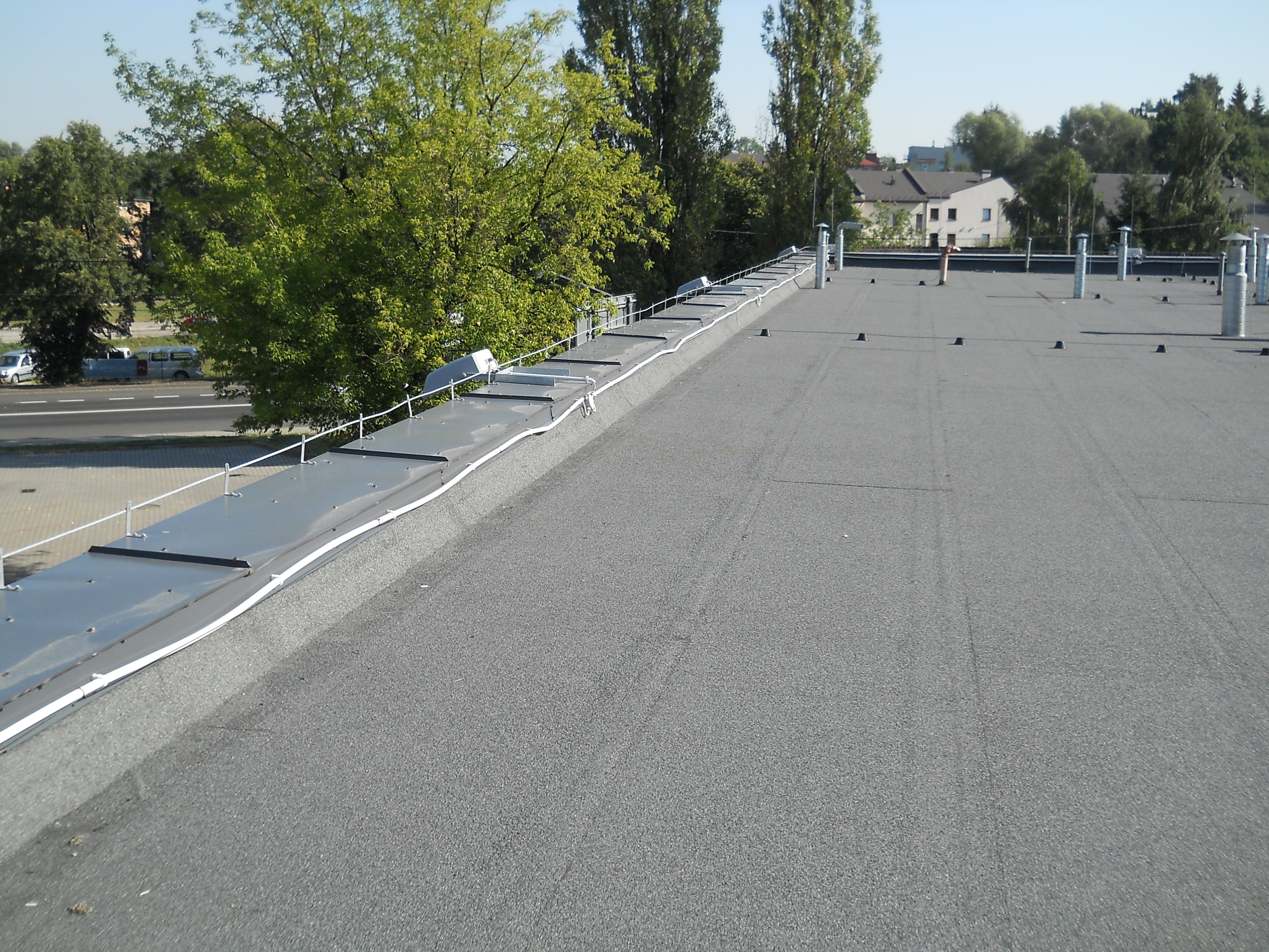

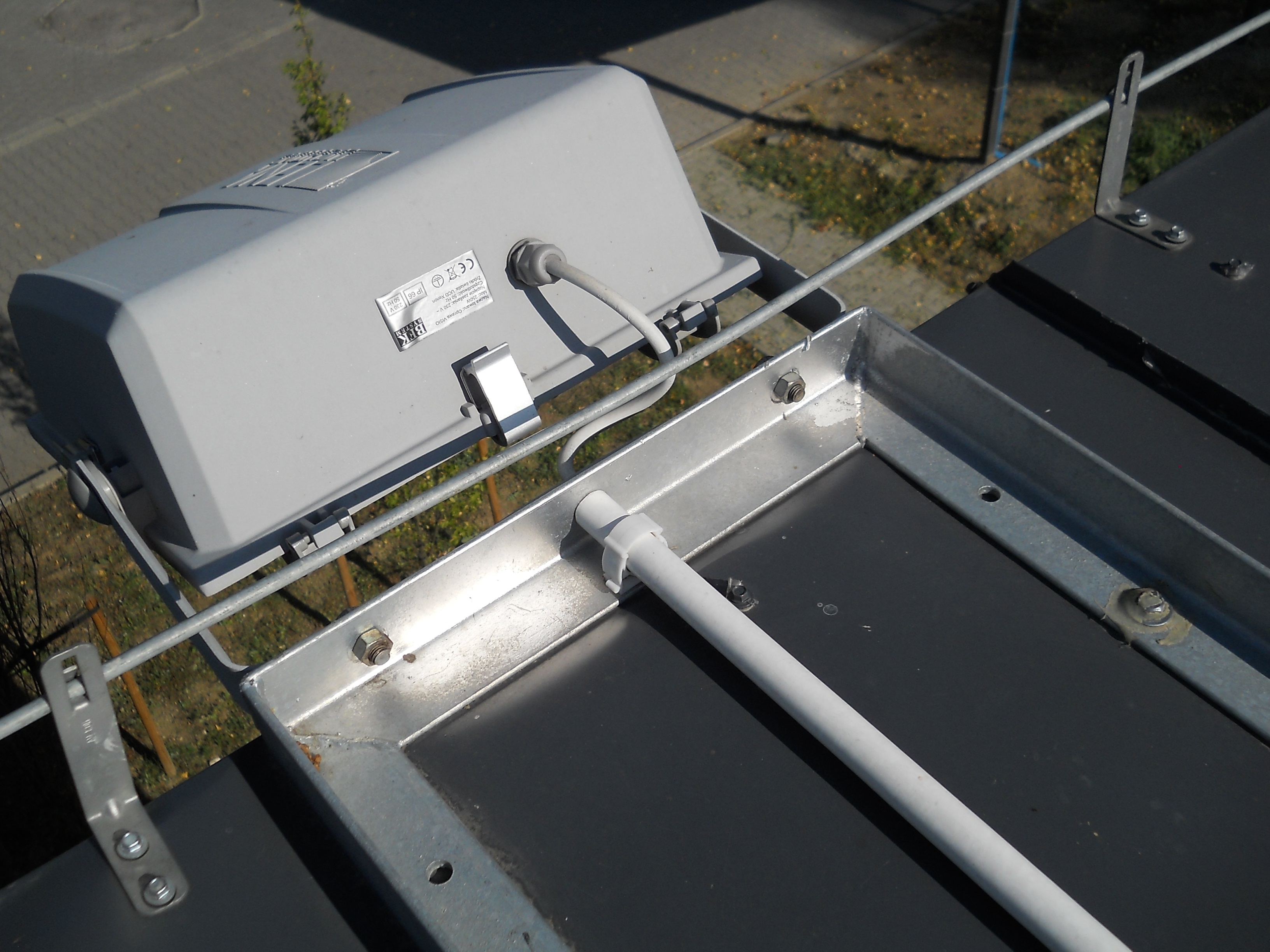

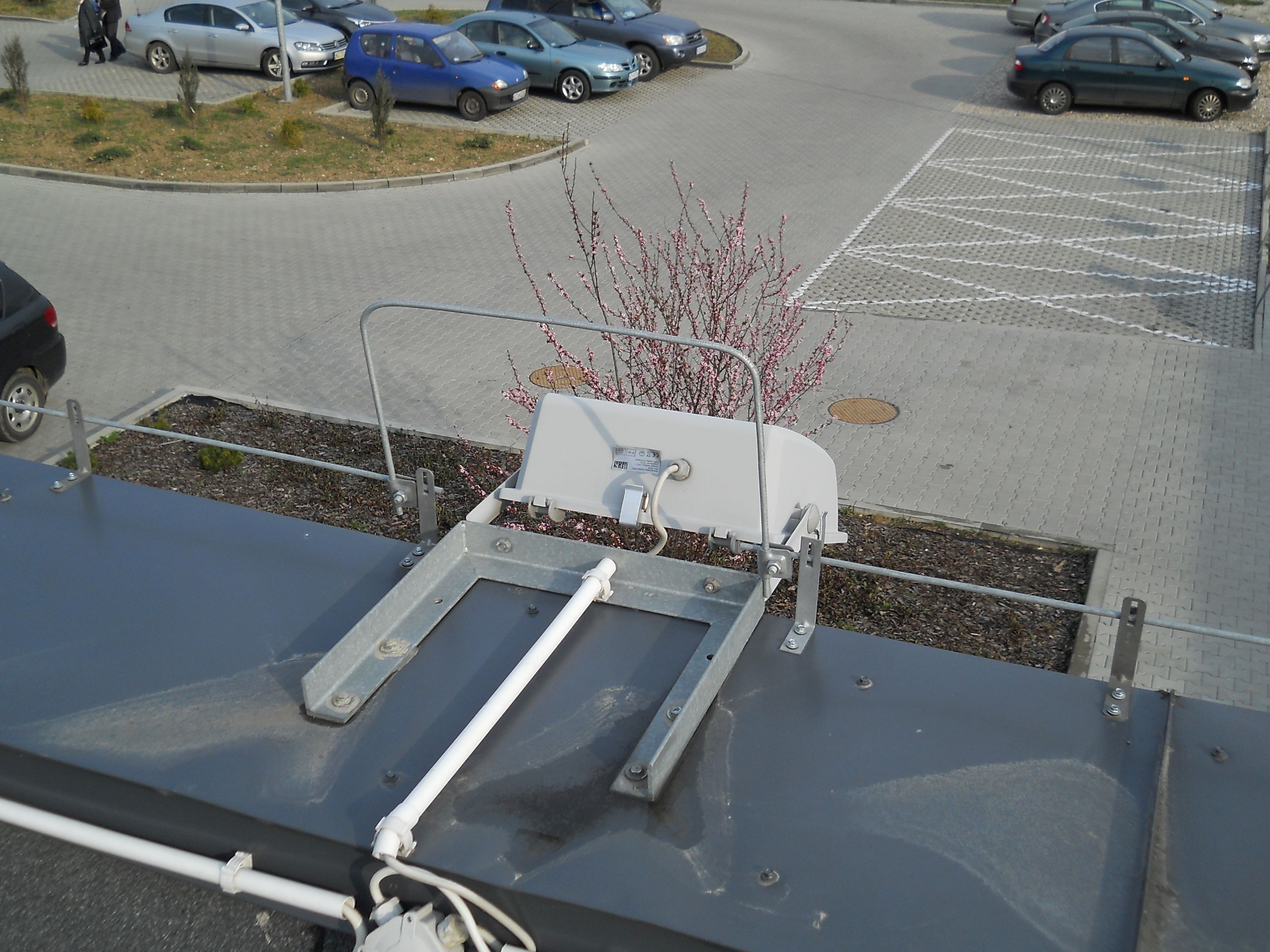

  • #10 16655827
    Łukasz-O
    Admin Elektroenergetyka
    Posty: 21789
    Pomógł: 654
    Ocena: 4292
    opornik7 napisał:
    Powiedz, że prowokujesz zadając te pytania.
    Należy zakładać, że autor tematu nie ma wiedzy aby prawidłowo zinterpretować powyższe zdjęcia.
    Prosiłbym aby w takich przypadkach jasno wykazywać błędy i je tłumaczyć. Inaczej wątek jest dla czytających (nie elektryków lub przyszłych elektryków uczących się fachu) po prostu bezużyteczny.
  • #11 16655838
    opornik7
    Specjalista elektryk
    Posty: 4512
    Pomógł: 317
    Ocena: 1578
    Łukasz, litości!!
    Gimbus czy uczeń pierwszej klasy ZSZ czy TE powinien wiedzieć, że to co na moich fotkach to przykład beznadziejnej głupoty i braku wiedzy wykonawcy, kierownika robót, inspektora nadzoru. Na forum Muratora udzieliłbym dodatkowych komentarzy (tam mnie nie ma :D ). Nie pomyślałem, że na Elektrodzie muszę komentować takie zdjęcia.

  • #13 16655851
  • #14 16655852

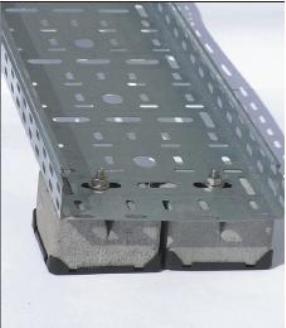

  • #25 16658671
    kkas12
    Posty: 17438
    Pomógł: 1077
    Ocena: 4332
    Mało widziałeś kolego.
    Spotykałem nawet koryta mocowane do bloczków betonowych.
    Są też gotowe rozwiązaniaJak poprowadzić przewód elektryczny na płaskim dachu budynku 100m? Jak poprowadzić przewód elektryczny na płaskim dachu budynku 100m?
    których osobiście bym nie zastosował z uwagi na ich delikatność nie adekwatną do mogących nastąpić wiatrów.
